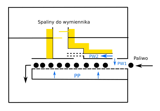

I tam kiedyś taki rysunek wrzuciłem
Komora paleniska jest przedzielona na pół tak, żeby na rurze dopalającej był spadek ciśnienia. Żółta jest izolacja. Ten kominek nad paleniskiem i rodzaje podanego powietrza, to taka ogólna idea. Bardziej chodziło mi o pomysł zrobienia spadku ciśnienia na tym dopalającym elemencie kominkopodobnym.
Teraz bym myślał bardziej o czymś takim, jak Fafał mówi - rura pozioma lub skośna wstawiona w górną część palnika rurowego, pod jego "daszek". Żar i płomień z paleniska by ją dogrzewał wokół. A podział ciśnienia najprościej chyba zrobić w postaci jakiejś kasety na popiół, tylko kłopot, że musi być szczelna, a popiół trzeba wybierać.

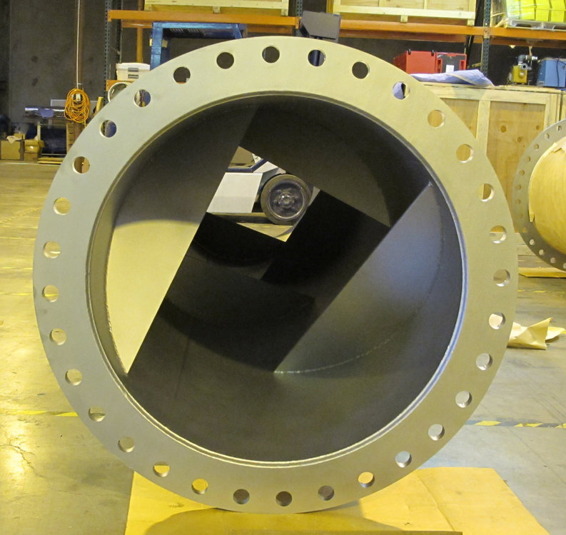

Jak jest spadek ciśnienia, to można lepsze mieszanie zrobić, tutaj jak wygląda różnica z mieszaniem i bez
Powyżej jest niedomiar powietrza, na innych filmikach z tym urządzeniem widać różne inne sytuacje.
Mieszalnik jest wg. modelu 2800 firmy Westfall, dość zgrubnie odwzorowany,

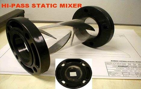

Można obejrzeć inne mieszalniki, np. Westfall niedawno wprowadziło model 6000.
Ostatnio też wchodzą mieszalniki takie półotwarte.
http://www.komax.com/muni-waste-water/static-sludge-mixer/

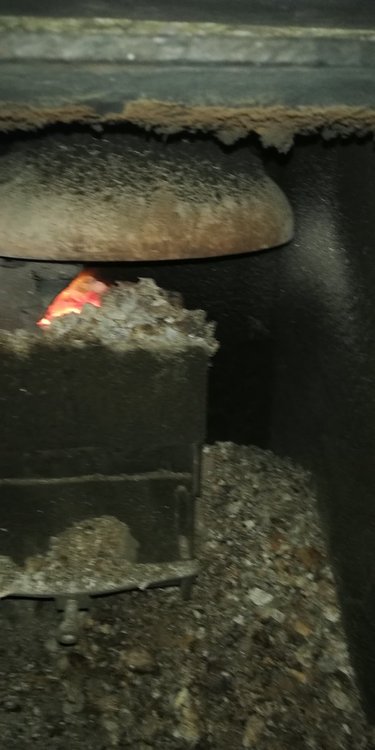

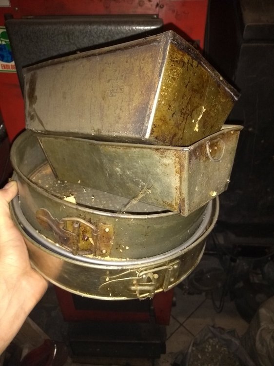

Dziś rura dokonała żywota . Płomień całkowicie ja rozmiekczyl i wypalil . Trudno kawałek blachy wiele nie zniesie . dodałem coś takiego jak na foto a i zamiast miski jest teraz tortownica :) kreci to się dość fajnie tzn szybko nabiera temperatury . Tylko jak podaje to potrafi przykopcic ,tak z rurą nie bylo .
Edytowane przez FAFAŁ
przykopca bo gazy wtórne są nie dopalone.

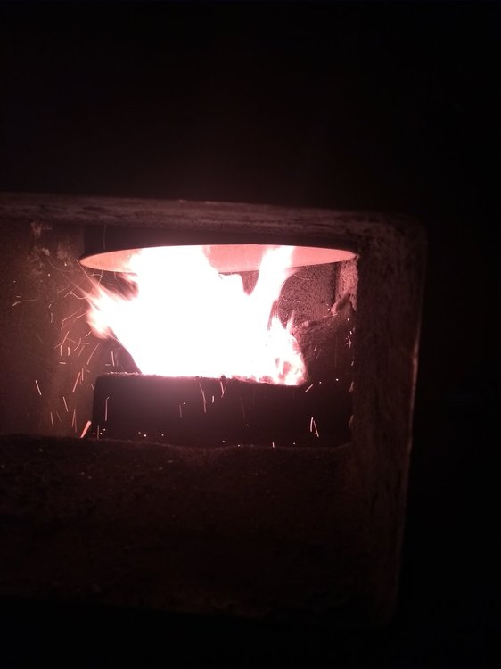

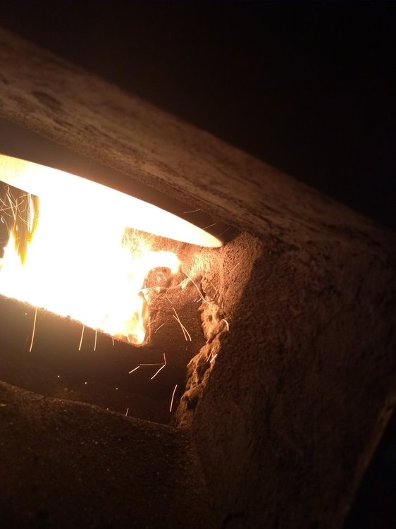

Wy macie fajnie bo płomień jest po środku kotla . Moja rynna chyba jest za wielka do wnętrza piecyka . Chodzi o to że pali koło podajnika nie środkiem . Dla tego kombinuje by wypośrodkować plomien . Dziś zrobiłem testowy daszek ,taki mały lekki (znaczy się że zniknie w plomieniach za dwa dni ) nad palnikiem wisi wielka na styk niemal tortownica ( to samo co w poprzednim nawiasie ) . Testuje to zobaczymy co będzie z tego . PW dmucha mi z rury podajacej jest tego calkiem sporo ,jakieś 20 % tak na oko . Trudno to okiełznać jesli dmucha mi płomień bokiem .
Daj znać potem jakie efekty. Też mam rynne i rozmyślam co zrobić żeby w piecu nie bylo czarno.

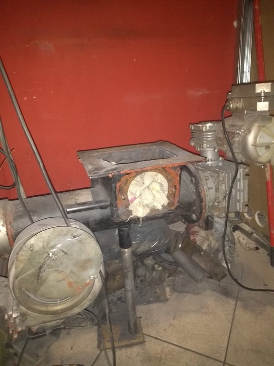

Oj powiem Ci juz teraz hihi . Mam chęć złapać młotek i zrobić mu zerowanie licznika hihi. Walczę od wczoraj ze zrywająca się śrubą na podajniku . Malo spalem i jestem tak wpieniony że hoho . Ale dopalam dziada i biore się za grzebanie . Efekty przeróbek hmm no jest lepiej ,teraz jak go jade na pelnych obrotach dmuchawy to się takie wiry robią od tej tortownicy że sięgają palnika . W piecu jest jasno aż biało .tylko to na pelnej mocy niestety . Przy mniejszej i tak lekko lepiej niż na misce a już nie wspomnę o starym deflaktorze .
Podajnik uszczelniony szmatami hihi czego się nie robi w niedzielę :)

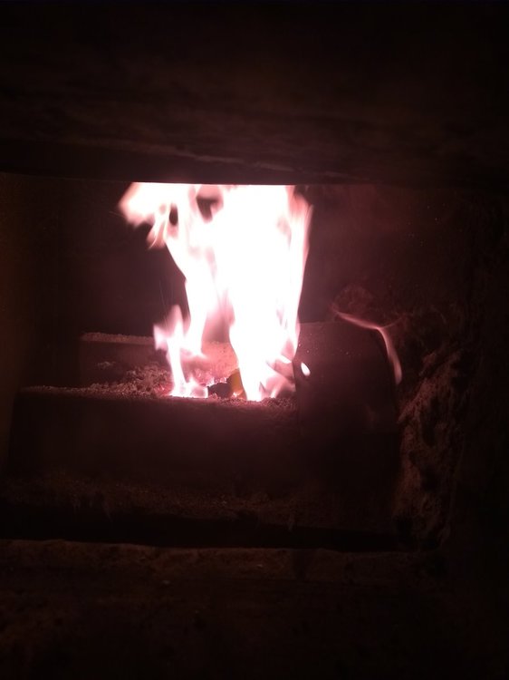

ja używam takiej nakładki już czwarty sezon. lepiej dopala gazy ,podajnik ma niższą temperaturę , mniej sadzy. Mam pytanie: Czy taki duży płomień macie cały czas? bo u mnie tylko przy rozpalaniu.
u mnie wygląda to tak.
