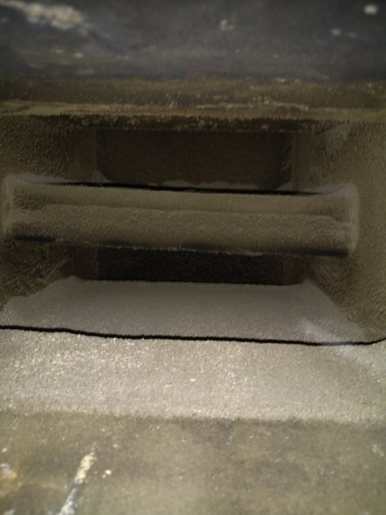

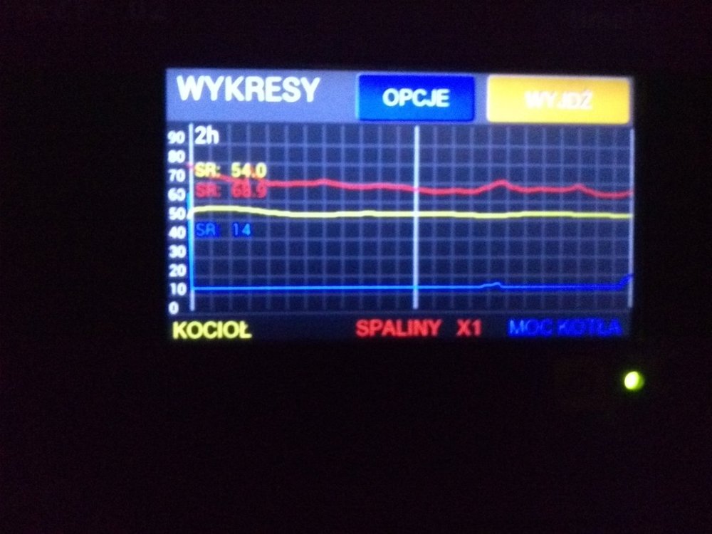

Piecyk wyczyszczony a ja się pokusze o małe podsumowanie. W środku jest no nie wiem jak to opisac hmm bardziej pylowo niż sadzowo . Pył jest jasniejszy i nie przylegający do blach kotla . Można śmiało to pędzelkiem obmiesc . Czyści się rewelacyjnie . Ilościowo jest troszke mniej ale pół tygodnia był dwustan i reszte modulacja . Tortownica tu na pewno pomaga bo więcej plomienia wychwytuje z racji tego że jest o kilka cm mniejsza od wnętrza kotla . Na chwile obecna nie mam dysz i innych blaszek na palniku . Po odpaleniu pieca na skzp 02 niestety grzeje mi się mocno palnik jak i rura podajnika . Powodem tego jest kilkukrotnie wieksza warstwa żaru ,niż na ustawieniach dwustanowych . Tu modulacja trzyma ten żar rozpalony . będzie trzeba pomyśleć nad odebraniem tej temperatury . Ogólnie jestem zadowolony i o to mi chodziło że zmianą sterownika . Jak się zrobić ciepłej poleci palnik na tuningi . A i spaliny spadly sporo . Przed czyszczeniem na modulacji dochodziły do 160 . Po czyszczeniu maksymalne jakie widziałem to 115 . Spora różnica jak by nie patrzyć .

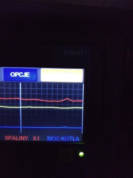

Pisze by kogoś nie naprowadzić na minę . To może i dobre jest przy większej mocy . Połowa lub więcej mocy palnika . Przy małym zapotrzebowaniu na ciepło palnik działający w modulacji , zaczyna cofać żar w stronę podajnika .właśnie tam gdzie jest ten wylot powietrza . Dziś było tylko cw i dziad nie podskoczył z temperaturą  na czujniku ;) .

Miałem chęć zmienić palnik w coś używanego iść . No ale już nie ma sensu inwestować. Tu opisałem moje przeboje z tym palnikiem . Cudu nie ma ale spała mi w popiół drobny z drobnymi spiekami  . Tak że jest ok . Sterownik pomógł całkiem sporo .

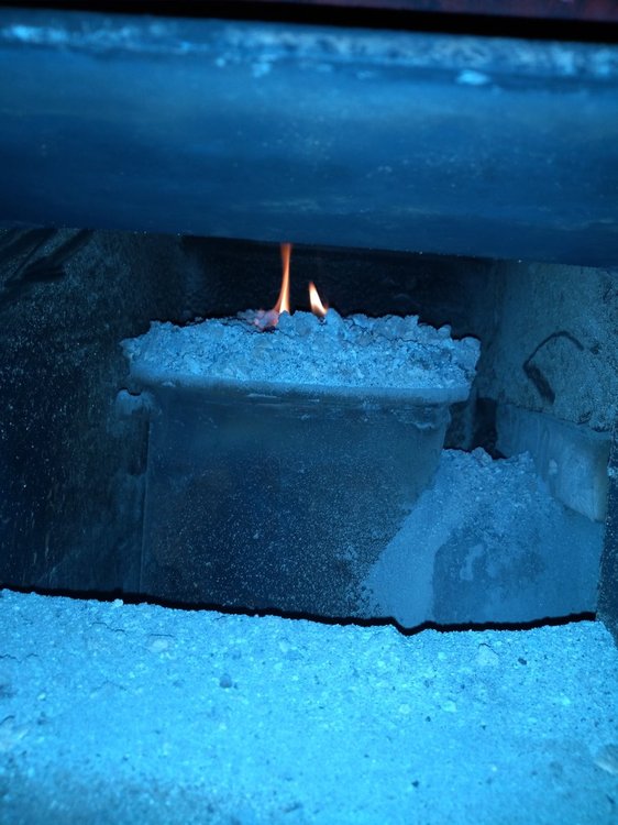

Więc właśnie dwa tygodnie temu stałem się szczęśliwym nie posiadaczem palnika rynnowego :) jupjupi I tak dalej . Stalo się to z powodu doslownego przegnicia zasobnika oraz wytarcia rury podajacej . Jako że byla kiedys latana stwierdzilem czas kupic nowe . Ale się trafila okazja no tak ją sobie tlumacze :) . I za 800 zlotych kupilem cały palnik wraz z podajnikiem I sterownikiem . Jest to retorta firmy Termo-Tech . Palnik 18kw chociaz po takim wstepnym ogarnieciu coś mi mowi że on z 16 to jego maks . Niestety w trybie letnim I z braku chęci oraz czasu kociolek jest wstępnie tylko ustawiony . Czyli by się palilo grzalo wodę na mycie a w popielniku nie zbieral się nie dopalony wegiel. Czy są zauważalne różnice ? . No pewno  że są I to spore . Spalanie spadlo ,nie powiem ile Ale szacuje około 0,5 kg ,szacuje ponieważ chcę przekręcić kolejny worek groszku i sprawdzic czy pomiar przesypu mam prawidlowy. Co dalej . Oczywista oczywistosc to pyl na półkach wymiennika . Wreszcie on jest nie trzeba gazowac powietrzem jak na rynnie bo kopcilo I sadza rosla . To było by na tyle zmian . Za pare dni ma byc 12 w dzień to i przetestuje się palniczek na większym obciążeniu .

Ale cala trójka macie powietrze wtórne . Stalkota stara rynna nie ma  go jako takiego . Jest w podstawie tej która kreci sie do kotla dziurka do tego trzeba miec dziure w rurze podajacej . Niestety to powoduje przy małej modulacji ucieczke zaru w strone zasobnika . I lepiej ją zaslepic .
