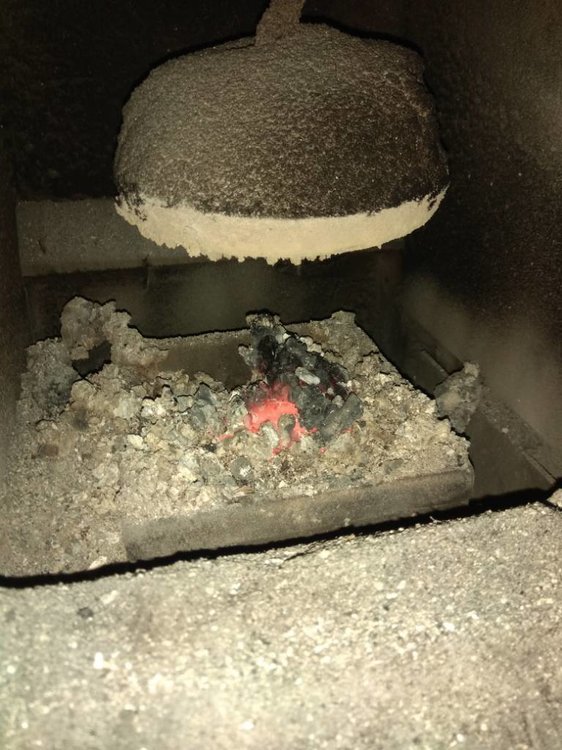

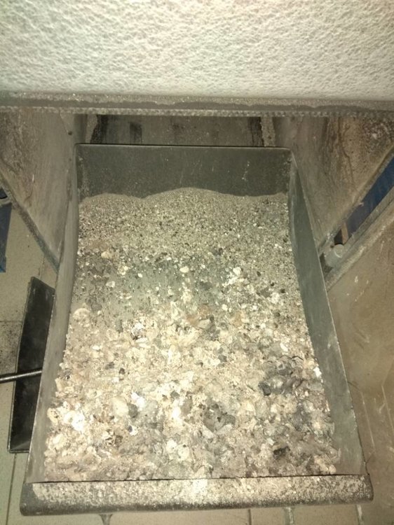

Mam kocioł z Pleszewa ze sterownikiem Tigra. Ostatnio węgiel nie dopala się w przedniej części pieca. W tylnej super, popiół jak proszek. Z przodu czarne skoksowane grudki. Wentylator jest w tym piecu z tyłu. Może to ma jakiś związek? Pomóżcie rozwiązać problem.

A wcześniej się dopalał? Było ok? Zmieniałeś jakieś ustawienia?
Jeśli wcześniej się dopalał a ustawień nie zmieniałeś, to może przytkały się dysze powietrza po tej stronie palnika.
Trzeba to sprawdzić i ewentualnie wyczyścić.

Zmieniłem węgiel. Wcześniejszy węgiel palił się równo. Popiół był gruby ale dopalony równo z każdej strony. A na tym węglu inaczej z tyłu pyłek a z przodu koks. Ale ogólnie temperaturę nabiera szybciej. Sprawdzę te dysze.
Zmieniłeś węgiel - zmień ustawienia... Osprzęt silnika też się musi przestawić jak mu zalejesz 98ke zamiast 95tki - po to ma czujniki spalania stukowego i inne pierdy.
Tutaj robisz za czujnik :D - trzeba pogrzebać...
