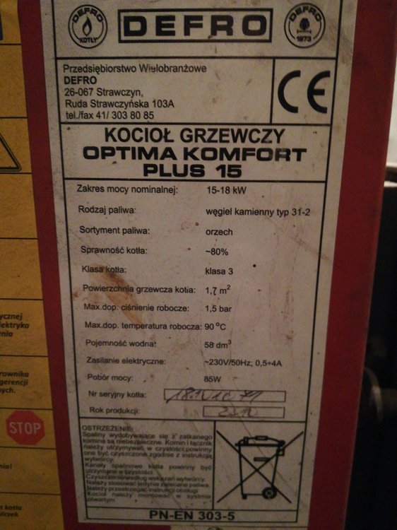

Może zacznę od początku. Piec który posiadam uzytkuje od 10 lat jak do tej pory palilem w nim miałem metoda od góry i nie było z tym problemów. Z racji ogolnokrajowego dbania o środowisko coraz trudniej dostać ww surowiec i dlatego musiałem przerzucić się na węgiel. Palenie wygląda w moim przypadku tak że wrzucam węgiel rozpala od góry nadmuch ustawiony na 1 biegu dmuchawa załącza się co 5 min (próbowałem też co 2-3 min) temperatura na 45stopni. Przy paleniu miałem z takimi ustawieniami nie było problemu grzalo przez cały dzień bez niespodzianek tak przy weglu po 3-5 godz temperatura systematycznie wzrasta do 80 stopni. Żeby to                   zahamować wyłączam nawiew i czekam aż wygasnie tylko że wtedy w domu kaloryfery rozgrzane na Maxa.
Bardzo proszę o rady bo przecież pięć jest zaprojektowany do palenia węglem chyba że ja popełniamy jakieś błędy.

i podaj nam jaką ten piec ma moc na tabliczce znamionowej
Piec jest przystosowany do palenia węglem kamiennym tak pisze na obudowie więc pałac takim paliwem wszystko powinno być ok.
Chcąc zamontować miarkownik będę musiał wyciąć dziurę w dolnych drzwiczkach ? Czy da się takie drzwiczki dokupić ?
Na miale chodził na półgwizdka tj. jakies 6- 8 kw , a na weglu jest pełna moc - czyli te 15 czy 18kw. na dom 100m2 to masakryczne przewymiarowanie

Ja bym zmniejszył powierzchnię rusztu szamotem ułożonym w tyle komory zasypowej i jeśli to pomoże to tyle, jeżeli nie, potrzeba dokupić miarkownik i dorobić klapki PP i PW.
Ewentualnie jako opcja elektroniczny Unister lub Kepas ale muszą być klapki dolotu powietrza.
Panie w takim razie ten kocioł masz z 2x za duży, kup cegły szamotowe i zmniejsz powierzchnie rusztu gdzieś o połowę i wtedy próbuj.

Autor kotłem o mocy 15 kW(a pewnie i więcej) chce ogrzewać domek 100m2, ocieplony, więc dławienie mu nic nie da, bo będzie miał fontannę dymu z komina i zaraz wszystko zarośnięte, ten kocioł jest za duży i praktycznie cały czas musiałby być zdławiony praktycznie całkowicie.
Autor kocioł o mocy 15kW a może i więcej kupił ponad 10 lat temu i tak zostało mu doradzone budynek był wtedy nie ocieplony i nie wiadomo było w jakim czasie będzie ocieplony (finanse). Jeśli chodzi o dmuchawe posiada ona klapkę co do uszczelek myślę że najwyższa pora je wymienić.
Chyba najlepszym wyjściem będzie zmniejszenie powierzchni rusztu.
