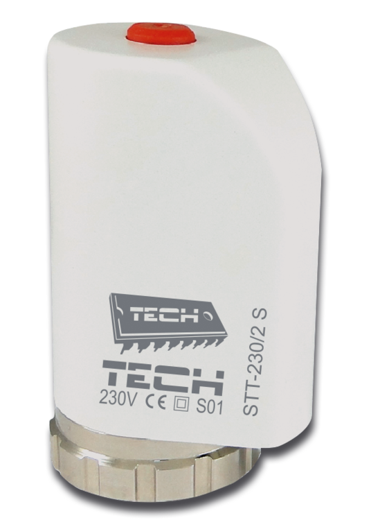

Kalibracja nic nie ma. Pisał ze na innym tyle samo pokazuje. Poza tym nie ważne jaka temp. Jeżeli ustawia jakaś zadana niższa biz jest to powinno przestać grzać. A dokładnie to chyba zasilać ciepła woda pętle. Ale tego to się nie dowiemy od autora czy Salus zamyka pętle.
Sprawdź jaki masz typ siłowników, NO czy NC oraz jak jest to ustawione w termostacie.

Jesteś pewny? Jak przypadkiem przestawiłem Salusa na siłownik bezprądowo otwarty to cały czas grzało, mimo, że termostat pokazywał więcej niż nastawa.
Więc podsumowując. Mam siłowniki NC. Na listwie zresztą widać pracę po lampkach (zielone albo ich brak...) wszystko jakby pracuje, ale .... temperatura jest jaka jest. Zmieniłem dziś na noc na pompie o 2 stopnie mniej, bo spać przy 24,5 to masakra..

My tez niw wiemy ciagle czy jak Salus daje sygnał do listwy o odgrzaniu pomieszczenia to zamyka się siłownik od pomieszczenia ww którym Salus zgłosił ze pomieszczenie jest nagrzane.
Rozumiem. w jaki sposób mogę to sprawdzić? Tzn. zapewne na listwie? Bo jak fizycznie zmniejszam temperaturę to słyszę "cyknięcie' - czyli termostat reaguje... i zapewne chcesz bym sprawdził reakcję na siłowniku/listwie?

Tak. Zdecydowanie. Sprawdziłem w  2 pomieszczeniach. Jak zrobię wyższą to ikonka podgrzewania, cyka i zapala się zielona lampka na listwie. A jak zmniejszę do 18 stopni np. to też cyknie, lampka znika zielona. I tyle.
Zatem czy to wystarczy, żeby obniżał? Czy po zmniejszeniu powinienem widzieć jakąś inną ikonkę na termostacie?
I dodam, ale to chyba nie ma znaczenia, że listwa + termostaty SALUS-a a siłowniki TECH-a.
Rozumiem. Jedyne co mi jeszcze przyszło do głowy to ... w jednym z pomieszczeń zmniejszę w dół, potem zaobserwuję czy silownik się schładza (powinien po zamknięciu się wychładzać..)
