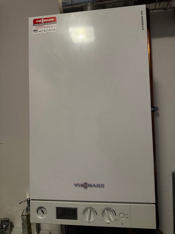

  1. Witam szanownych forumowiczów. Czy mogę podłaczyć do tego modelu kotła VITODENS 100-W z panelem z pokrętłami moduł komunikacyjny VITOCONNECT ? Czy ten model posiada złączę Optolink ? Dziękuję z góry za pomoc. Pozdrawiam, Jan

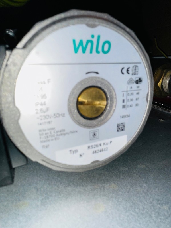

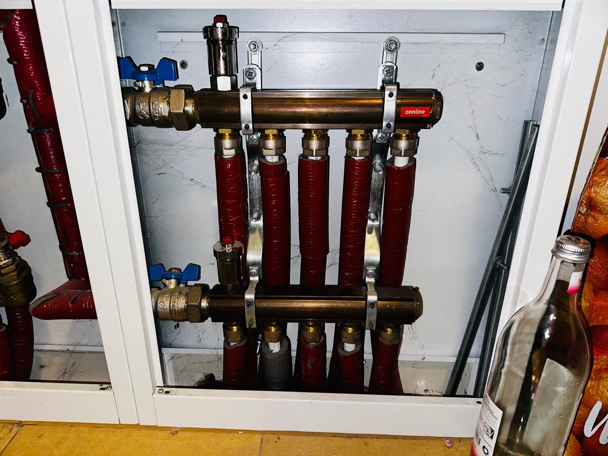

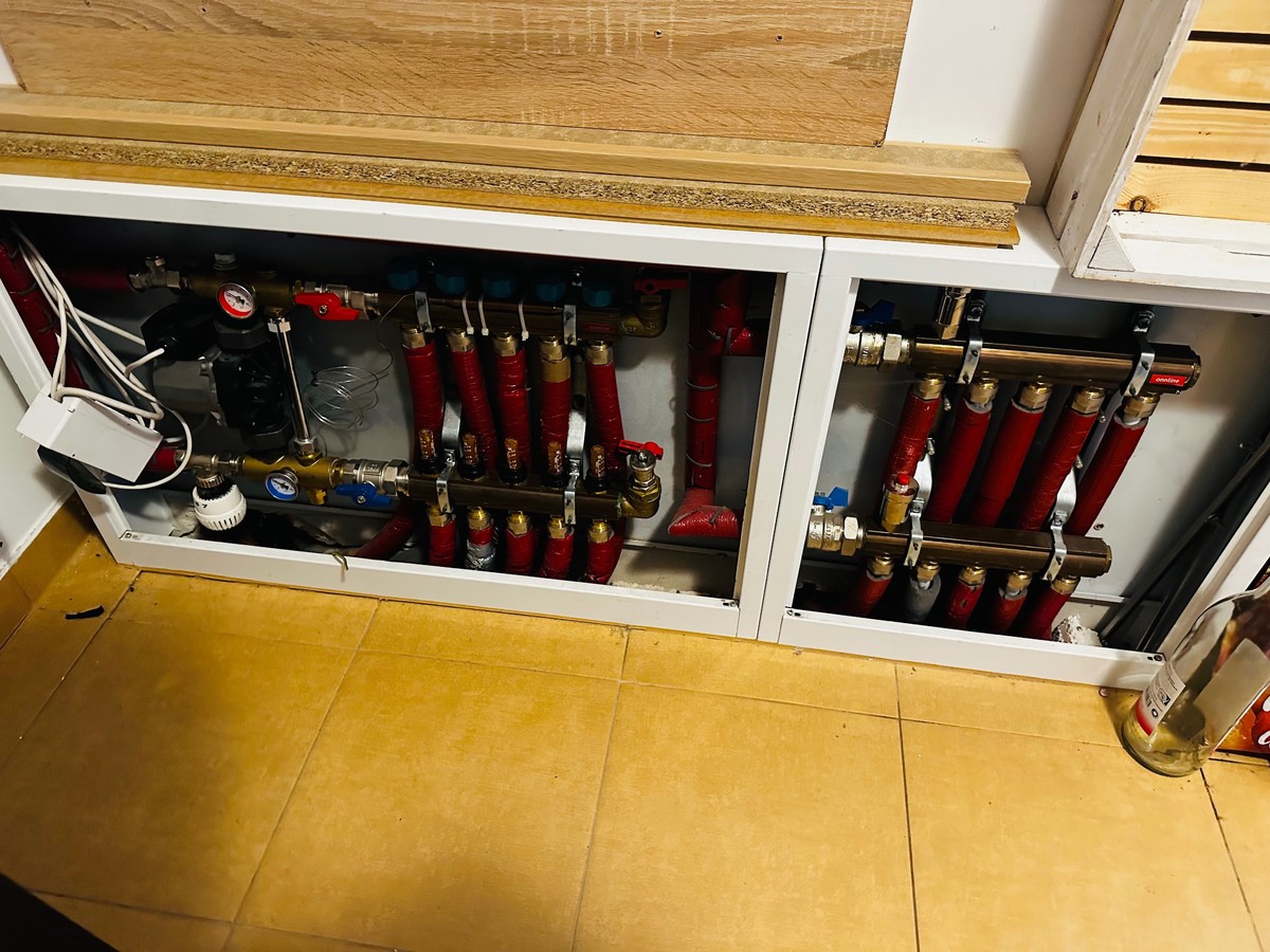

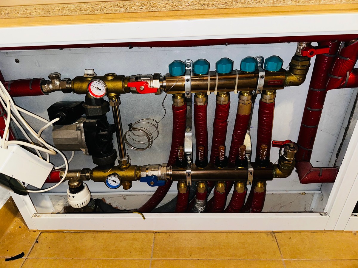

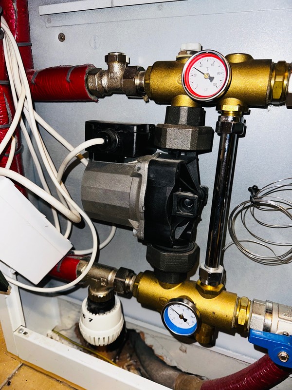

  3. Cześć, ponownie wielkie dzięki za odpowiedź. Postaram się poniżej odpowiedzieć na Twoje pytania: 1) Na parterze jest wszędzie ogrzewanie podłogowe (salon, korytarz, mała toaleta, kuchnia). Łącznie około 55 m2 powierzchni pomieszczeń. Niestety długość pętli nie jestem w stanie powiedzieć, dok kupiłem we wrześniu tego roku jako używany (wybudowany rok 2016). 2) na górze jest również podłogowe ogrzewanie w łazience + kaloryfer ścienny. W 3 pokojach na górze są wszędzie kaloryfery. 3) rozdzielacze są dwa (zdjęcie wklejam poniżej) jeden na dół, drugi na górę. 4) pompa (zdjęcie również poniżej) firmy WILO typ R5266 KuP 5) sterownik jest na dole wspomniany przeze mnie Euroster bez dodatkowego czujnika (sterownik sam w sobie posiada czujnik temperatury - jeżeli dedukuje to poprawnie 😀). Do kaloryferów na górze jest czujnik i sterownik temperatury firmy TECH model ST 292v2 6) siłowniki na rozdzielaczu ? Nie wiem - zdjęcie w załączniku obu rozdzielaczy Co miałeś na myśli z niskimi temperaturami w domu ? Na podstawie tej temperatury załączenia pompy ? Dziękuje z góry i pozdrawiam.

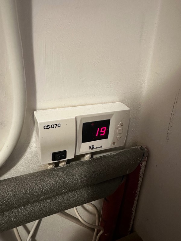

  4. Cześć, na początek naprawdę bardzo dziękuję za odpowiedź. Bardzo mi to pomaga bo jestem zupełnym laikiem w tych sprawach. mógłbym jeszcze prosić Cię o krótką poradę: 1) na jaką temperaturę powinienem w takim razie ustawić normalnie temperaturę włączenia pompy ? Aktualnie jest 20 stopni C 2) czyli pompa w zimie powinna chodzić cały czas ? 3) jak zainstalować taki sterownik w podłodze ? Musiałbym wykłóć płytkę i usadzić go na zwojach podłogówki ? Czy może być na płytkach ? Dziękuję z góry za Twoją pomoc. pozdrowienia 🫡 Cześć, na początek naprawdę bardzo dziękuję za odpowiedź. Bardzo mi to pomaga bo jestem zupełnym laikiem w tych sprawach. mógłbym jeszcze prosić Cię o krótką poradę: 1) na jaką temperaturę powinienem w takim razie ustawić normalnie temperaturę włączenia pompy ? Aktualnie jest 20 stopni C 2) czyli pompa w zimie powinna chodzić cały czas ? 3) jak zainstalować taki sterownik w podłodze ? Musiałbym wykłóć płytkę i usadzić go na zwojach podłogówki ? Czy może być na płytkach ? Dziękuję z góry za Twoją pomoc. pozdrowienia 🫡

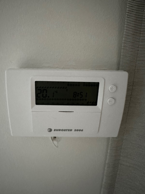

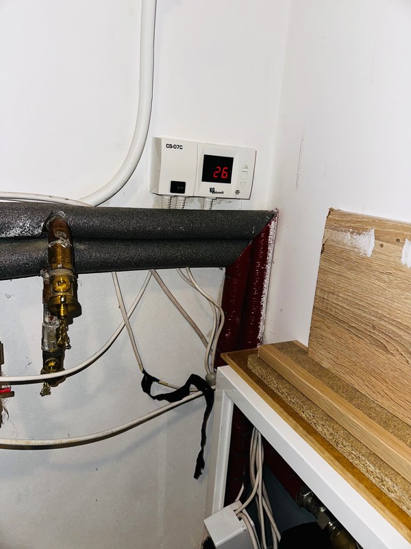

  5. Witam wszystkich serdecznie. Aktualnie walczę z problemem jaką temperaturę ustawić na sterowniku pompy do ogrzewania podłogowego CS-07C. W jakim zakresie powinna być temperatura włączenia sterownika ? Aktualnie ustawiłem 19 stopni C. Tydzień temu zmieniłem regulator temperatury pomieszczenia z oryginalnego Viessmann na Euroster 2006. Od 3 dni mam wrażenie że coś jest nie tak. Mianowicie: zasada działania takowego regulatora jest taka iż to on powinien po spadku zadanej w pomieszczeniu temperatury włączyć wspomnianą pompę - jeżeli dobrze to rozumiem ? Problem jest w tym iż są regulator daje sygnał z przekaźnika (słychać pstryknięcie) o włączeniu, zapala się na nim płomyk (informacja o działaniu pieca) lecz sam piec nie włącza się. Po sprawdzeniu temperatury na pompie ustawiona była 25 stopni C na włącznie, a czujnik na pompie pokazywał 22 stopnie. Po redukcji temperatury włączenia na pompie na 19 stopni, piec jak i pompa natychmiast się włączają. Temperatura w pomieszczeniu spada a piec się nie włącza. Wydaje mi się iż tak wcześniej nie było iż piec włączał się mimo wyższej temperatury zadanie na sterowniku CS-07 a pompa ruszała po osiągnięciu wyższej temperatury (piec po włączeniu rozgrzewał wodę). Nie wiem czy dobrze pojąłem wszytko, ale to moje laickie spostrzeżenia. Będę bardzo wdzięczny za pomoc. P.S. kupiłem nawet kolejny regulator temperatury pomieszczenia aby go wymienić z obecnym i obserwować co będzie, ale jeszcze nie zdarzyłem go założyć. Piec: Viessmann Vitodens 100
