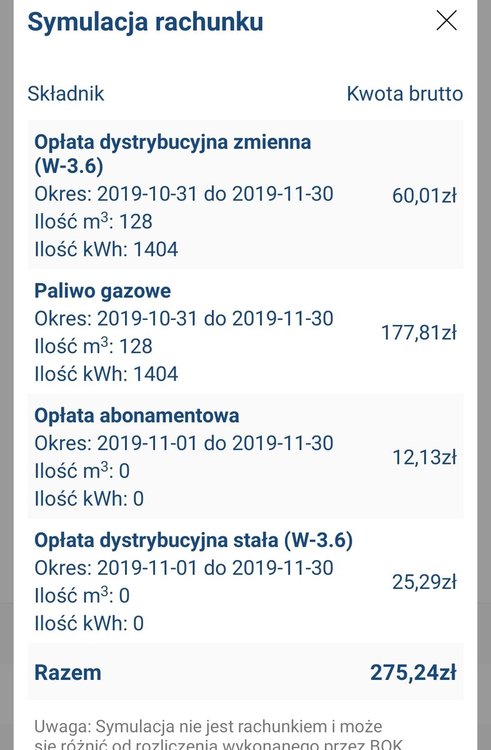

  1. Drugi sezon grzewczy, pierwszy po dociepleniu, powierzchnia ogrzewana ok. 130m2, całość podlogówka, dół 22,5 stopnia, góra 21 stopni.
