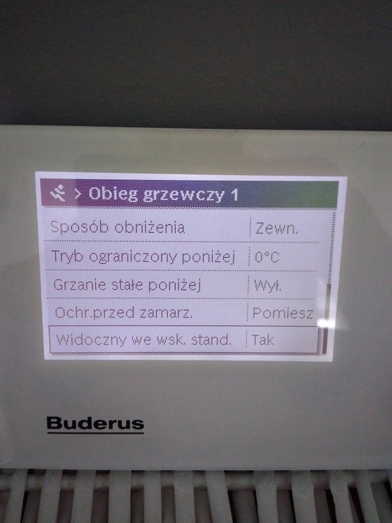

Dzień dobry,

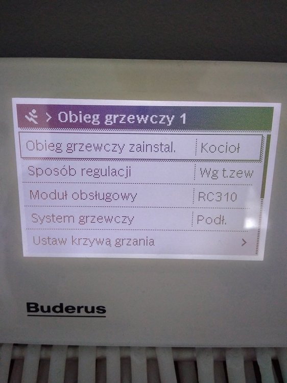

posiadam kocioł kondensacyjny Buderus GB062 14kw V2 + sterownik Buderus RC310 + w każdym pomieszczeniu regulatory pokojowe przewodowe firmy TECH ST294 + sterownik zewnętrzy pogodowy. Powierzchnia grzania 132 m2. Nowy dom. Dobrze ocieplony. Dwa rozdzielacze : dół i góra.
Problemy do rozwiązania :
- brak możliwości ustawienia ządanej temperatury w wybranym pomieszczeniu
- gdzie zainstalować sterownik RC310 i jak go skonfigurować
Stan faktyczny :

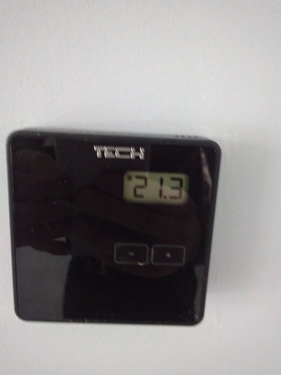

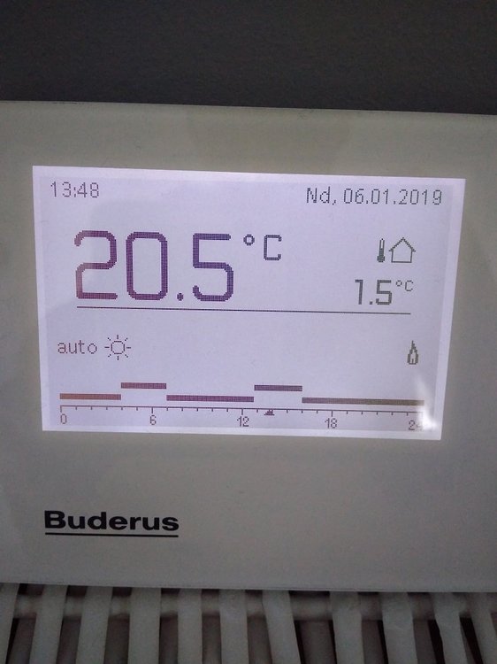

- RC310 jest zainstalowany w salonie wraz z sterownikiem TECH ST294
- Ustawiona temperatura na RC310 to 21,5C  tym samym łazienka nie jest w stanie uzyskać większej temperatury niż zadane 21,5 na RC310. Czy sterownik RC310 zainstalować w łazience (pomieszczeniu gdzie jest najcieplej) ?? a resztę pokojów i salon regulować na STEROWNIKU ST294 ?
Zalecenia pierwsze serwisanta Buderusa :
- na sterownikach pokojowych ustawić zawyżone temperatury by siłowniki były nonstop otwarte i na RC310 ustawić 21,5C , zwiększyć przepływ na rozdzielaczu na łazienke, może dogrzeje... = niestety nie udało się dogrzać...
Zalecenie drugiego (innego) serwisanta Buderus (instalatora tej instalacji)  :
- ustawić na sterowniku RC310 w salonie temperature dla łazienki 24C stopnie i ustawiać na regulatorach pokojowych TECH i w salonie zadane mniejsze temperatury .

PS. Sposób obniżenia ustaw na "ograniczony" chyba, że świadomie masz ustawione, żeby ci nie grzał powyżej 0stC na zewnątrz. Więcej info: http://wiki.gbbkolejka.pl/tiki-index.php?page=Co+to+jest+tryb+obniżenia

Ustawienie temperatury na RC310 na 21,5 nie ma nic do rzeczy, że w łazience nie może być więcej niż 21,5. Ustawienie na RC310 temperatury 21,5 oznacza, że jak układ działa poprawnie, to w pokoju, gdzie jest rc310, powinno samo się zrobić 21,5stC i tak utrzymywać. A jak spada poniżej (bo wieje wiatr), to trzeba podnieść temperaturę dla całego domu, a jak jest wyżej (bo świeci słońce), to dla całego domu trzeba temperaturę wody obniżyć.
Pomysł przeniesienia RC310 do łazienki ma sens, o ile łazienka nie ma innego układu do regulacji temperatury oraz jest dobrym pomieszczeniem wzorcowym (tzn. ma okno, przez które może świecić słońce, jest np: w rogu, więc wiatry dobrze obniżają temperaturę przez okna, itd). Jak to jest mała łazienka gdzieś w środku domu, to nie jest to dobre pomieszczenie wzrocowe.

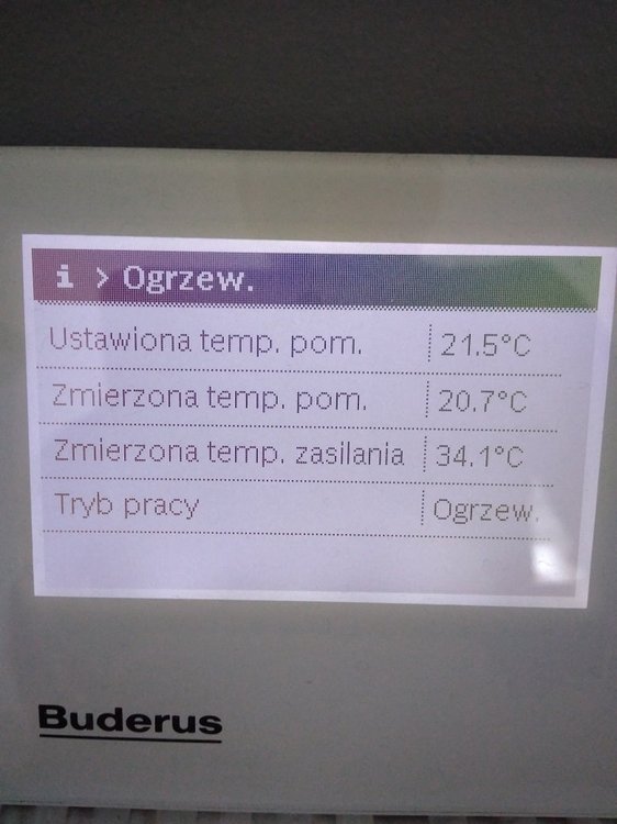

4. Obecnie RC310 utrzymuje temperature w salonie 21,5C w godzinach jakich ustawiłem ale łazienki nie potrafi nagrzać powyżej tej temperatury. Dwie osoby z buderusa mówią, że nie ma szans uzyskać większej temperatury w innym pomieszczeniu niż z ustawień w RC310 który reguluje salon.
ad1. W idealnym układzie: tak, tylko RC310 powinien sterować temperaturą w pokoju, i najlepiej aby to była stała temperatura 24h/dobę. Bo jak każesz obniżyć w nocy, to wyłączy piec dla całego domu.
Temperatura wody wychodzącej z pieca powinna być uzależniona od temperatury NA ZEWNĄTRZ, a nie od temperatury w pokojach. Temperatura wody wychodzącej z pieca wynika z krzywej grzania. Obecnie mass krzywą taką, że: jak na zewnątrz jest -20 to woda z pieca powinno wychodzić +40stC, jak na zewnątrz jest +20, to woda z pieca powinna wychodzić +20. Dla temperatur pośrednich system liczy proporcjonalnie (czyli dla 0stC na zewnątrz temperatura wody z pieca powinna być 30stC). Te obliczenia są dla sytuacji, gdy w pokoju wzorcowym ustawisz 21stC i taka temperatura w tym pokoju też jest zmierzona.
Jeżeli w pokoju ustawisz temperaturę zadaną na 22stC, to temperatura wody zostanie podniesiona o 1stC (każdy 1stC odstępu od 21stC daje 1stC zmiany w temperaturze wody, przy podłogówce wsp=1). Jeżeli dodatkowo temperatura zmierzona w pokoju będzie odbiegać od zadanej o 1stC w dół, to piec dodatkowo podniesie temperaturę wody z pieca o 3stC, bo masz ustawiony "wpływ pomieszczenia=3K".
Idąc dalej: układ powinien być tak zaprojektowany, aby przy danej temperaturze wody z pieca otrzymać takie temperatury w pomieszczeniach, dla jakich układ był zaprojektowany. Standardowo daje się 24stC w łazienkach i 21stC w pokojach.
Jeżeli tak nie jest, to coś jest nie tak np.: z przepływami. Tu już pomogą koledzy.
Ty dodatkowo masz oprócz RC310, który powinien ci sterować temperaturą wyjścia wody z pieca, układ firmy TECH, który ci włącza i wyłącza wodę w obwodach podłogówki. Z tego co można wyczytać na forum, to nie jest dobre rozwiązanie, ponieważ podłoga strasznie długo się rozgrzewa i strasznie długo stygnie.
ad2. Jak bym ustawić RC310 na grzanie 24h, to jest najprostrze (i odwracalne) do zrobienia. Na początek. Niech ten cały układ zacznie grzać non-stop. Czujniki TECH będą ci sterować grzaniem w pokojach, a w łazience, ponieważ masz ciągle za małą temperaturę, powinno grzanie występować non-stop (w łazience też masz TECH'a?). I teraz pytanie: czy to wystarczy do podniesienie tam temperatury. Jeżeli nie, to pewnie trzeba regulować przepływy.
ad3. Jakbyś miał za niską temperaturę na piecu, to byś miał wszędzie zimno. Jeżeli miałbyś za wysoką temperaturę na piecu (przy sterowaniu w pokoju tylko za pomocą RC310), to w pokoju miałbyś za gorąco lub/i piec by się sam wyłączał.
ad4. Moim zdaniem to nie jest prawda. W idealnie zaprojektowanym systemie temperatura w łazience powinna być zgodna z tym, jaka została tam zaprojektowana, czyli pewnie 24stC.

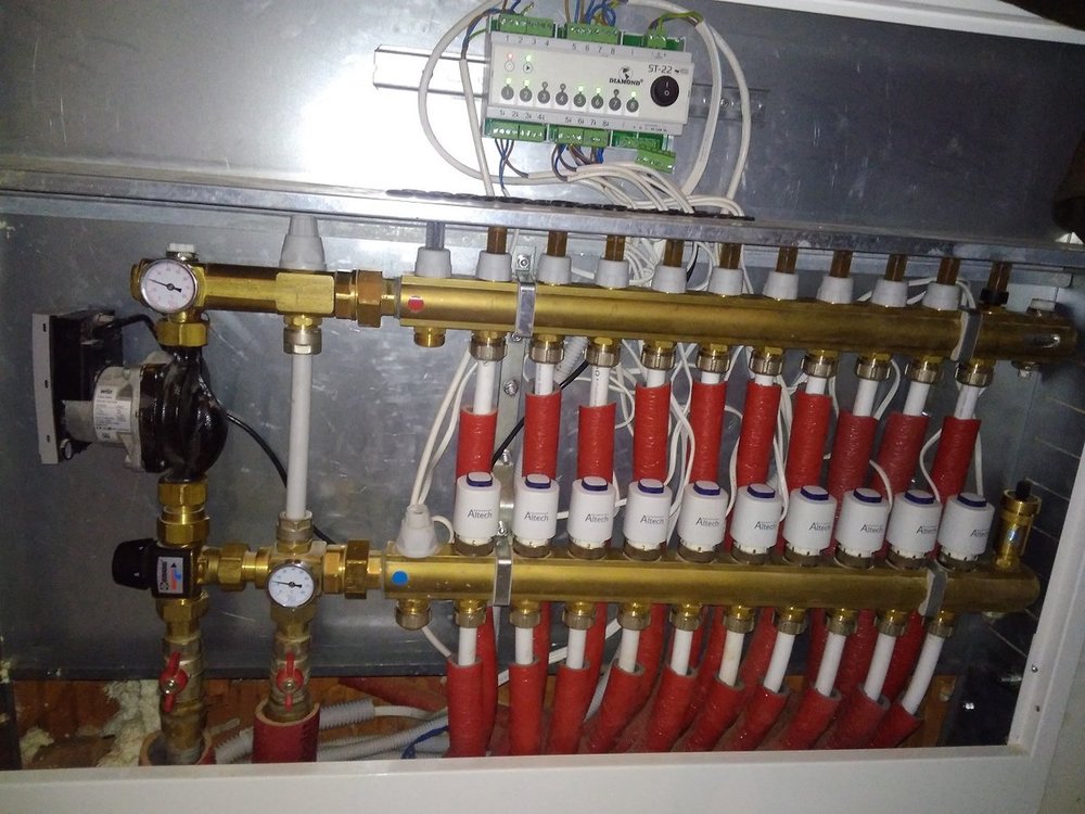

A tą pompę w rozdzielaczach to do czego masz podłączoną?

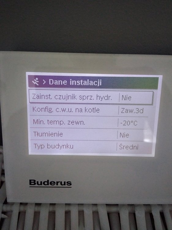

Ile masz obwodów w RC310?
Może po prostu podnieś temperaturę na mieszaczu przy rozdzielaczu.
PS. Cos mi się wydaje, że masz nieźle nie-optymalny i nie-zintegrowany układ... Kto to wymyślił?
Czy przypadkiem to, co masz, to nie działa tak:
- piec sobie produkuje ciepłą wodę
- woda idzie do dwóch mieszaczy, które mają ustawioną stałą temperaturę wody
- woda idzie do obwodów, które są włączane on/off przez układ TECH.
Więc:
- piec nic nie wie o mieszaczach, najwyżej się wyłączy
- mieszacze nie wpływają na piec ani nic nie widzą o obwodach
- obwody robią sobie on/off na podłogówce, które długo stygnie i długo się nagrzewa (więc pokoje są na zmianę niedogrzane i przegrzane). Ostatecznie może włączają mieszacz, jeżeli co najmniej jeden obwód jest otwarty.
- przy -20 masz dom niedogrzany a przy +10 przegrzany z taktującym piecem.
Więc to co ustawisz w RC310 to tak naprawdę ma małe znaczenie...

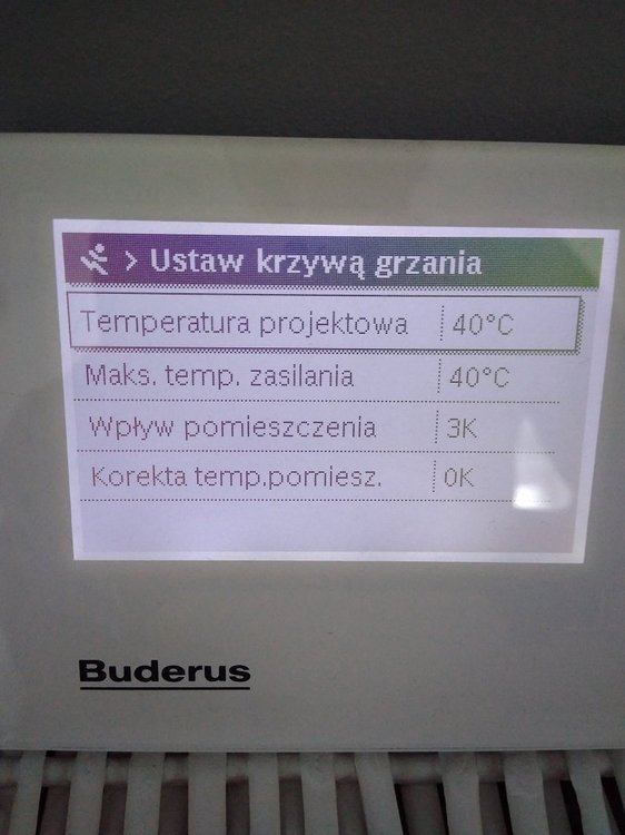

Jeżeli tak jest jak opisałem wyżej, to w RC310:
- ustaw "wpływ pomieszczenia" na 0stC
- ustaw grzanie przez 23:45 godziny temperaturą 21stC. (ta temperatura nic nie oznacza, jest standardowa, aby tylko nie korygowała krzywej grzania)
- przez 0:15 niech grzeje temperaturą dużo niższą np: 18stC (np: od 23:45 do 0:00) - chodzi o to, aby się co najmniej raz dziennie wyłączał.
RC310 możesz go umieścić w dowolnym miejscu, nawet na kotle (jak jest taka możliwość). Ma on małe znaczenie. Wyrzucone pieniądze.

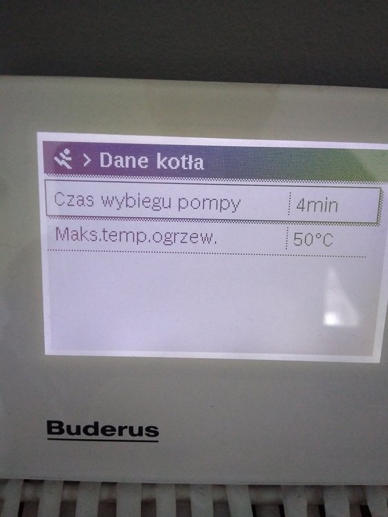

Jedyną rzeczą, którą warto modyfikować, to krzywa grzania:
- możesz podwyższać temperaturę projektowaną
- "maks temp. zasilania" ustaw na 50stC (tyle co w danych kotła)
Tym czym możesz dalej sterować, to temperaturą na mieszaczach.

PS. Temperaturą w pokoju steruj za pomocą TECH.

Rozdzielacze mam przygotowane na wszelki wypadek ekogroszku ale aktulanie pompy wilo co są widoczne w rozdzielaczu są wyłączone, miszacze są ustawione na maksymalne puszczanie wody z zasilania. I tak samo jest zrobione na rozdzielaczu na górze. Wszystko chodzi na pompie pieca. Czy wyłączona pompa i mieszacz mają wpływ na aktualną pracę pieca ?
Czy dobrze rozumiem :
- co tak naprawdę ozanacza ta temperatura na RC310 ? Skoro mówisz, że mogę go zainstalować nawet na kotle gdzie nie mam podłogłówki i zawsze temperatura będzie zaniżona i nigdy nie osiągnie zadanej temperatury 21C ?
- jeżeli piec ma chodzić przez 23:45h mimo, że przez większość tego czasu rozdzielacze w pokojach zablokują przepływ bo temp zadana będzie uzysakna to czy nie zwiększymy zużycia gazu ?
- przewody w podłodze mam bardzo gęsto puszczone i jest kilka obiegów także zakładam, że rozdzielacze i automatykę mogę zawsze wymienić. Co powinniem zrobić/wymienić aby było to zrobione tak, by spalało jak najmniej gazu ?

I oprócz tego ustaw jednak w RC310:
- "wpływ pomieszczenia" na 0stC
- temperaturę w pokoju na dokladnie 21stC.
W twojej konfiguracji RC310 nie steruję temperatura w pokoju, w którym się znajduje. Robi to Tech (tak rozumiem). Wiec pierwszym ustawieniem wylaczamy funkcje, która koryguje temperaturę wody na piecu w zależności od odstępstwa temperatury ustawionej na RC310 do temperatury zmierzonej przez RC310 w pokoju.
Drugim ustawieniem wylaczamy korygowanie temperatury wody pieca w zależności od odstępstwa temperatury ustawień na RC310 od 21stC.
Po prostu to urządzenie u Ciebie nie służy do badania/ustawiania temperatury w pokoju.
To urządzenie teraz służy tylko za krzywą grzania. Na postawie temperatury zewnętrznej ustala temperature wody wychodzącej z pieca.

A masz jakieś sprzęgło? Albo inny mieszacz? Bo 40stC wody przy mrozie -20stC to chyba za dużo jak na podlogowke...
