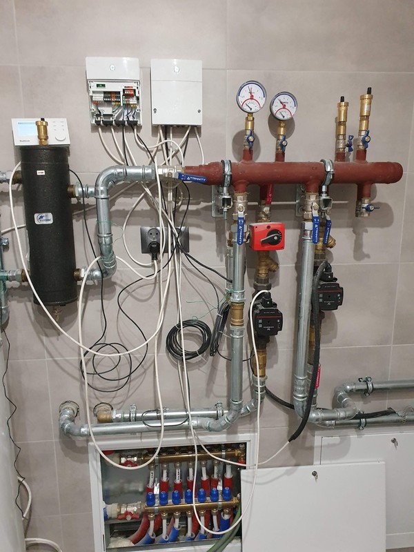

  1. W menu rc310 ani w menu pieca nie mogłem zmienić obrotów pompy więc zmieniłem po otwarciu klapy na sterowanie stałym ciśnieniem z racji tego aby była słabsza niż po stronie pompowej i pompy na obiegi podłogówki dla ogrzewania podłogowego i grzejniki dla kaloryferów , w końcu działa to wszystko tak jak powinno być czyli zasilanie i powrót po stronie kotłowej są bardzo zbliżone do tych po stronie pompowej. Temperatura ustawiona na 21 na dole i 20.5 na piętrze utrzymuje się idealnie przez całą dobę 🙂 .
  2. Witam, Mam kocioł buderus 122i zamontowaną w nim pompę wilo Para tsl/7-50/sc oraz sprzęgło i za nim 2 obiegi na podłogówkę(gundfos alpha1 l 25-60) i grzejniki na piętrze (gundfos alpha1 25-45) , mój problem polega na tym iż po przeczytaniu wielu tematów dalej nie wiem do końca jakie przepływy ustawić po stronie kotłowej i za sprzęgłem , pompy gundfos mają tryby na podłogę i grzejniki oraz stałą charakterystykę , pompa w piecu ma ustawienia stałej/zmiennej różnicy ciśnień oraz stałej prędkości obrotowej , podpowiedzcie proszę jak to ugryźć aby to dla pieca było dobrze. odchodząc od tematu mam teraz spalanie ok 8m3 gazu na dobę z cwu na 4 osoby przy temperaturze w domu 21 i 19 w nocy , jest to w miarę do przyjęcia wynik ? dom 180 m2 piętrowy z 2000r z cegły, 20cm styropianu ,16cm wełny na poddaszu, 7cm styro na podłodze okna nowe 3 szybowe bo nie wiem czy da się coś z tego urwać jeszcze . Pozdrawiam
  3. wiem że jest jeszcze opcja wyłączenia czujnika sprzęgła , tylko czy to coś zmieni ? ustawiłem teraz piec dla grzejników na temp projektową 45 , podłoga 35 i jest duuużo lepiej od 2 godzin pracuje na 23% cały czas , wyłączyłem też wpływ pomieszczenia dla grzejników , tylko dalej zastanawia mnie jak wyłączyć bez błędu opcje mieszacza dla grzejników ???
  4. Tak dom budowany przez dewelopera 😞 w 2000 roku wełna miedzy piętrem a strychem nieocieplonym 16cm wg projektu , na podłodze 7 cm tak więc nie jest to rewelacja ,z biegiem czasu będę myślał o wdmuchiwaniu celulozy na piętrze w skosy po płyty kg , blok cyklu ustawiłem na 30 min i 15k , najdziwniejsze jest to że nie można ustawić opcji bez mieszacza dla grzejników
  5. Witam, Mam problem z częstym załączaniem buderusa 122 i 15 kw po przeczytaniu wielu tematów sprawa u mnie wygląda tak: Budynek piętrowy z 2000 roku cegła pełna + 20 styropianu, nowe okna , ogrzewanie parter podłogówka i 2 grzejniki a na górze grzejniki + podłogówka w łazience , piec to j/w Buderus 122i o mocy 15 kw moduł rc310 na piętrze przy schodach i rc 200 na dole w salonie , sprzęgło hydrauliczne ,2 obiegi grzewcze 2 moduły mm100 zawór 3d do podłogówki 2 pompy gundfos alpha po każdej do obiegu , piec ustawiony wg grzania wg temperatury zewnętrznej dla grzejników temperatura projektowa 50 i maks zasilania na 55 dla podłogówki projektowa 35 i maks zasilania 40 , tłumienie temperatury:tak , typ budynku ciężki , problemy mam w sumie 2 , pierwszy to piec załącza się dobija do jakiś 40% mocy i się wyłącza , zauważyłem przy tym że szybko temperatura powrotu do pieca jest zbliżona do zasilania - może to być powód ? pompy za sprzęgłem są ustawione na podłogówkę i grzejniki, a drugi problem to w ustawieniach przy obiegu grzewczym 1 (grzejniki) mam ustawione z mieszaczem (ja żadnego mieszacza jak do podłogówki to nie mam do grzejników) i jak wyłączę tą opcję to pokazuje mi błąd a31/3051 , do tej pory nie mam pojęcia o co w tym chodzi , zużycie dobowe gazu mam na poziomi 38 kw przy obecnych 8C na dworze , temperatura w dzień 22 i w nocy 21 , jest to ok ? , dziękuję za wszystkie sugestie , pozdrawiam
