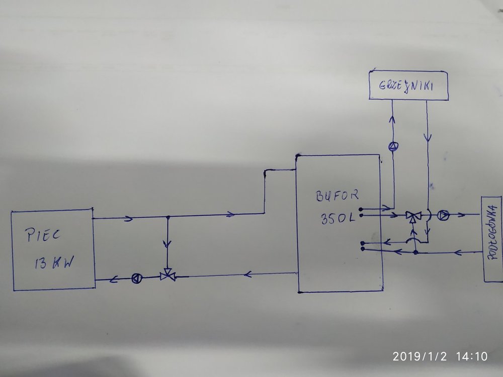

Coś takiego na szybko udało mi się naszkicować
Dodam jeszcze że wyjście podłogówki i wyjście na grzejniki są na tej samej wysokości w buforze.

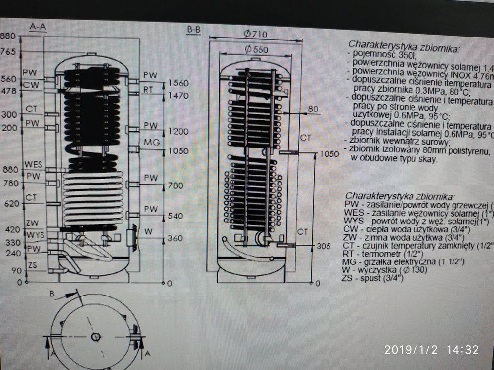

co to za bufor? chodzi jakie ma dokładnie wyprowadzenia
Elektrometr 350 l stojący
Brak mieszacza na grzejniki. Ewidentny minus.
Na schemacie jest mieszacz od podłogi  na 3-D i pompie - czyli jest OK, na grzejniki nie musi być

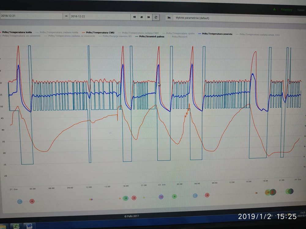

Tak wyglądała praca kotła jak miałem odłączone grzejniki działała tylko podłogówka.

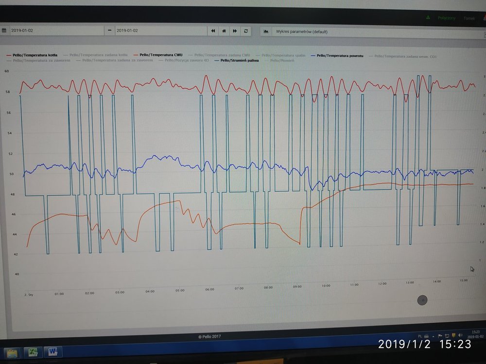

Teraz wygląda to tak :(
grzeje grzeje i nie może nagrzać tej wody
Dla wyjaśnienia na schemacie : temperatura CUW  to jest temperatura wody w buforze
Czujnik tej temperatury znajduje się obecnie po środku buforu ( nie na samym dole)
Moje pytanie czy przy załączonych grzejnikach i podłogówce da się uzyskać taką pracę jak wygląda to na wykresie gdzie działała sama podłogówka jeżeli tak to czym regulować ???
Spróbuj palić na stałej mocy max i niech na kilka stopni przed zadaną schodzi do mocy pośredniej i minimalnej. Temp kotła daj 70 minimum.
A ty masz wygrzany dom czy może zimna chałpa, odkręcone wszystkie grzejniki i cała, podłogówka, zapotrzebowanie na energie duże a ty się dziwisz, że bufor dobić nie może? Grzej na pełnej mocy, jak zawory na grzejnikach się pozamykają to i bufor dobije.

Prawdę mówiąc nie nazwał bym tego buforem. Raczej wymiennikiem CWU biwalentnym.
