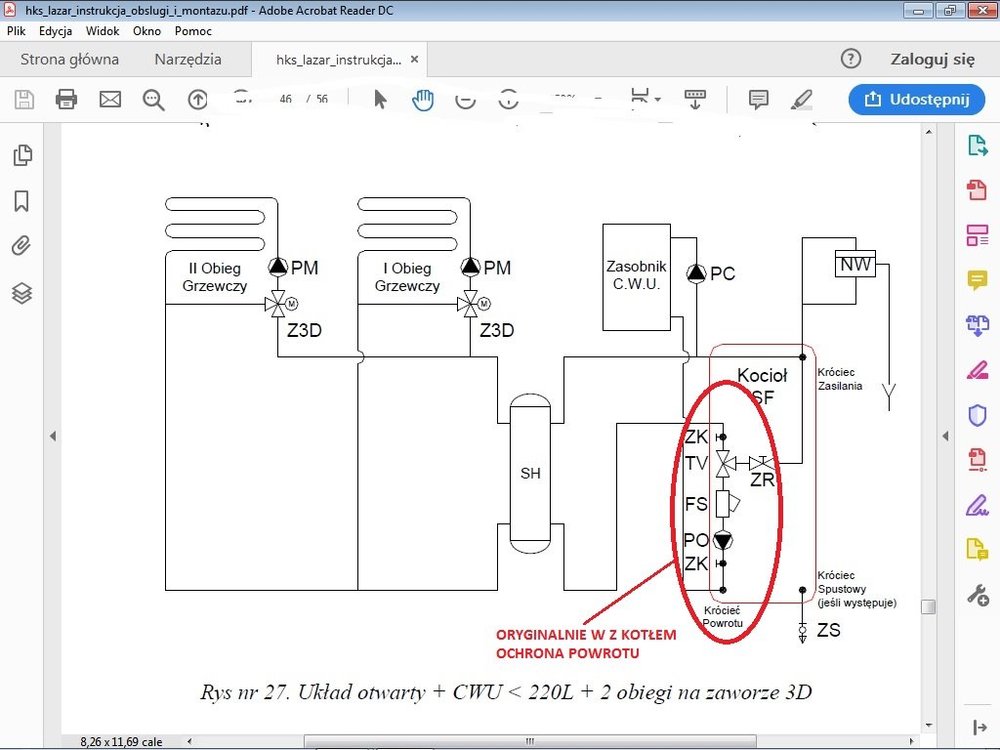

Zapomniałeś...zweryfikuj schemat ze stanem faktycznym, zwłaszcza podłączenie pompy kotłowej i podmieszania do 3D podłogówki.

Ten kocioł ma fabrycznie wbudowaną ochronę kotła (zaw.3D+pompa) A ponieważ jest kolejny zaw.3D na podłogę konieczne jest sprzęgło i wykonanie jak kilka postów wyżej tylko bez VTC (bo jego odpowiednik już jest)Zresztą oryginalny schemat Lazara w zał.tylko z dwoma obiegami OP ale oczywiscie jednym z nich może być obieg grzejnikowy niekoniecznie z zaw.3D

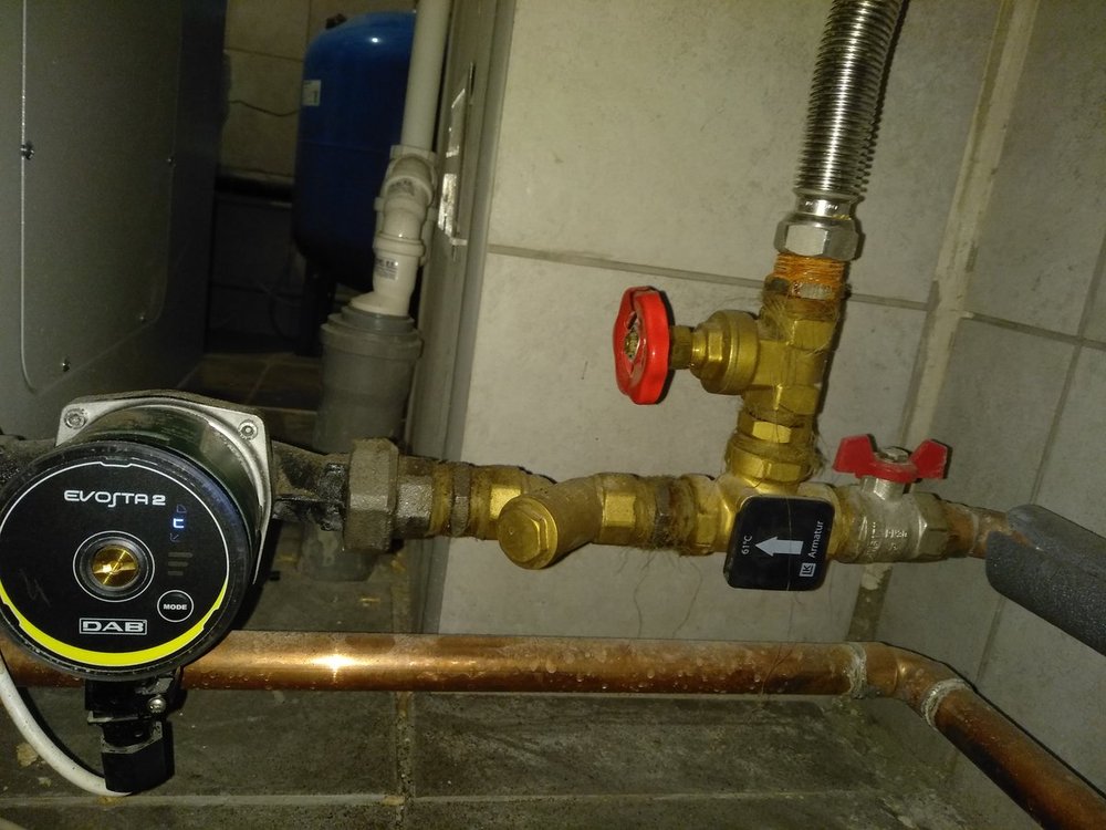

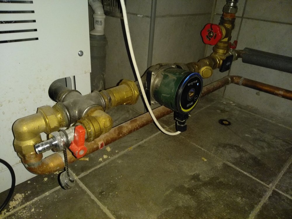

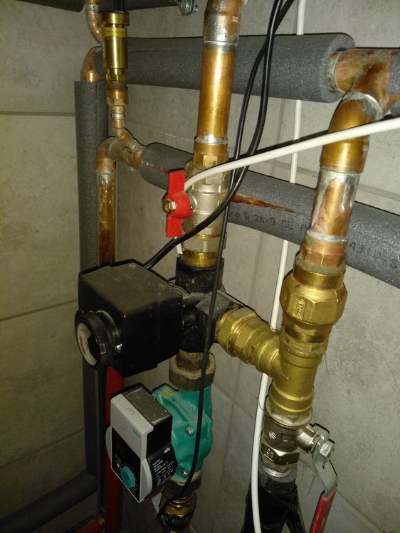

Panowie, aby wszystko było jasne kilka zdjęć z podłączenia do kotla.
Dolna nitka to powrot cwu, powyżej powrót z instalacji podlogowk i grzejników.
Ostatnie zdjecie to zawór na zasilaniu podlogowki.
Pompa kotłowa na drugim biegu char. proporcjonalna.
Edytowane przez elmarko
W zasadzie, gdyby nie to, o czym wcześniej napisał @odpowietrznik, to nie byłoby sie do czego przyczepić. Jedynie do odpowietrznika automatycznego na ssaniu pomp. Nawet zawór zwrotny na powrocie z podłogówki jest, co sie rzadko zdarza.
Zweryfikować, czy przypadkiem nie jest zdublowana ochrona powrotu, tak jak wspomniał kol. @odpowietrznik oraz prawidłowość ustawienia mieszacza i siłownika Honeywell.
