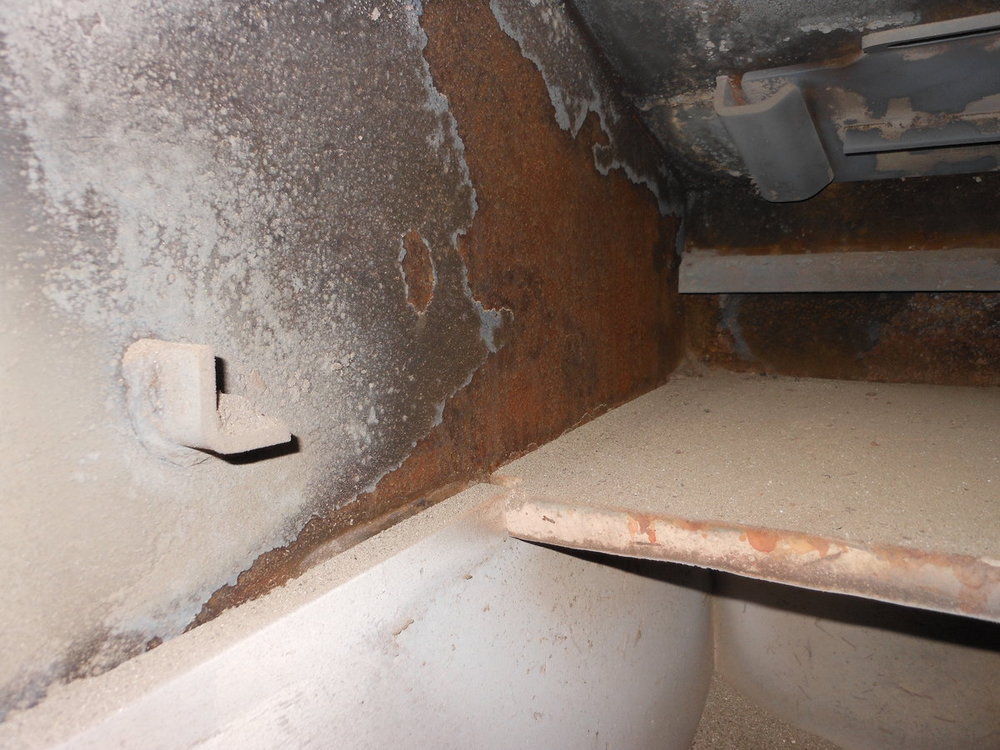

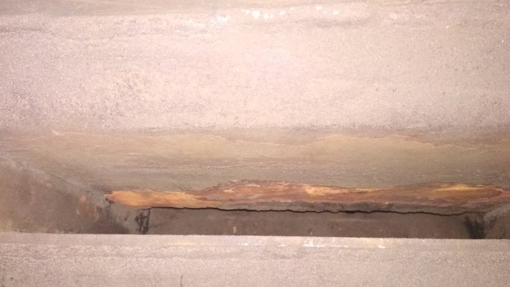

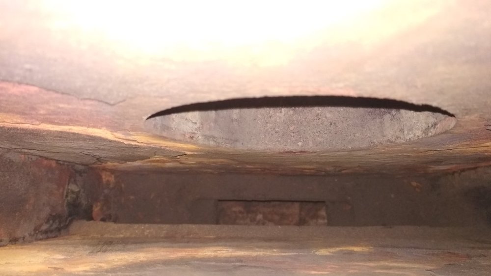

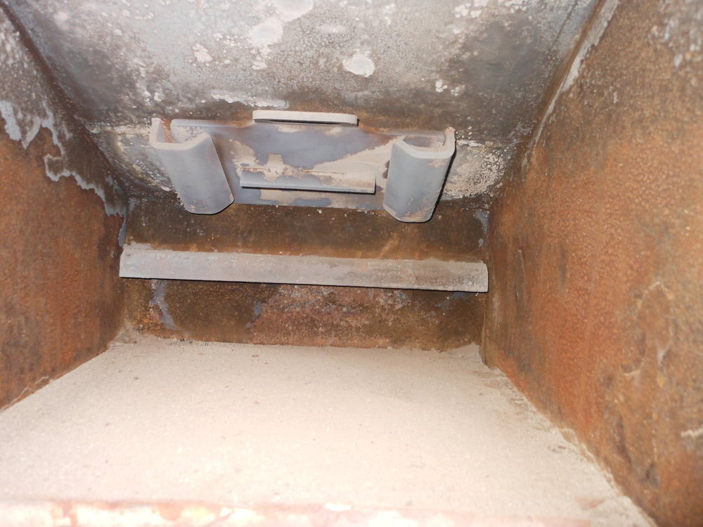

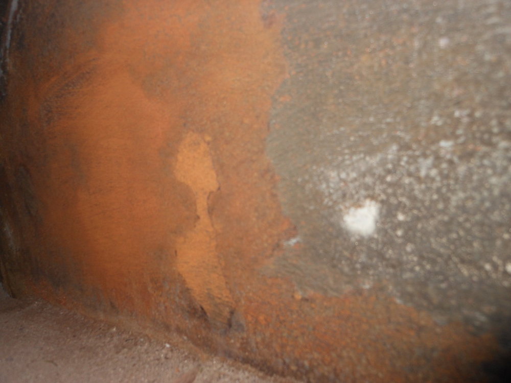

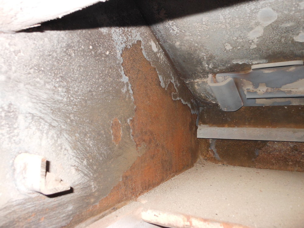

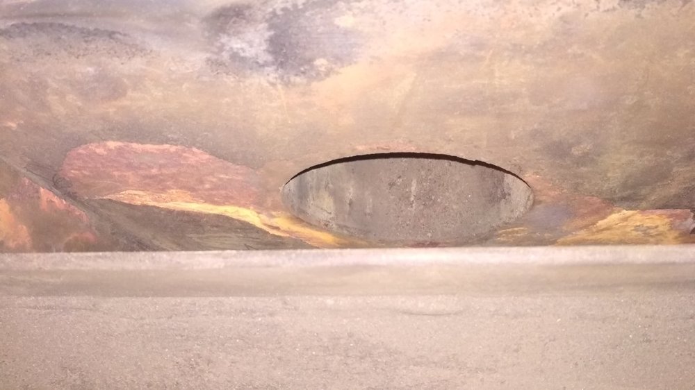

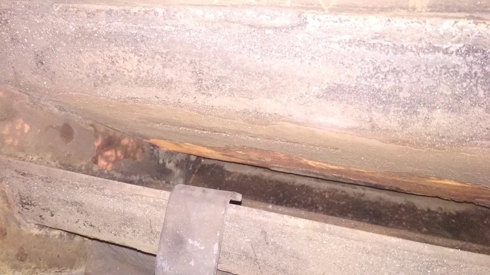

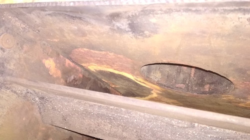

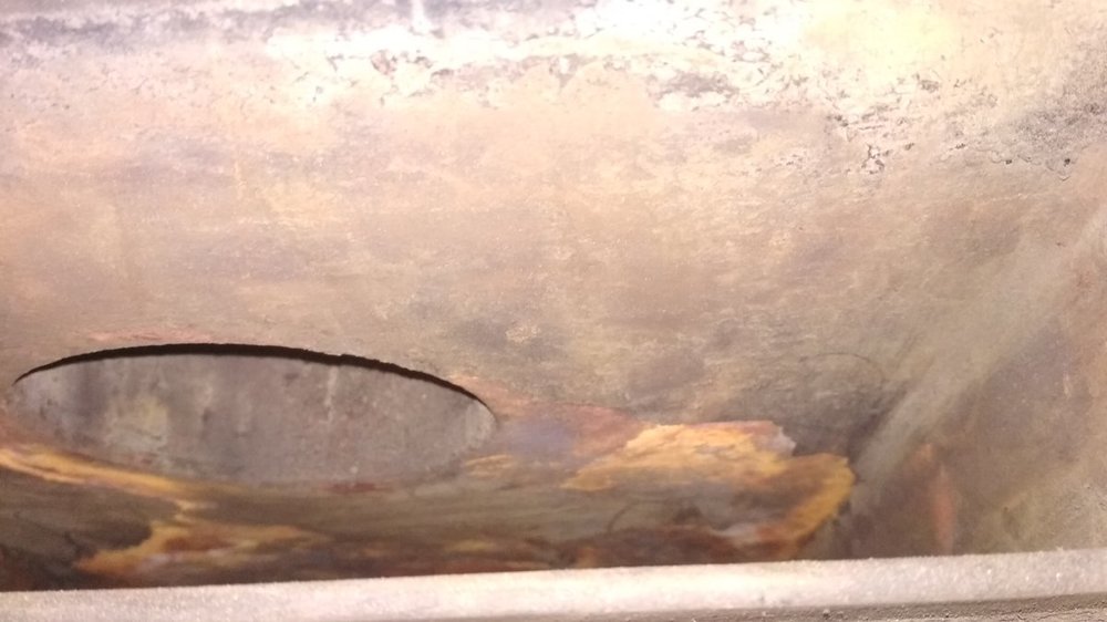

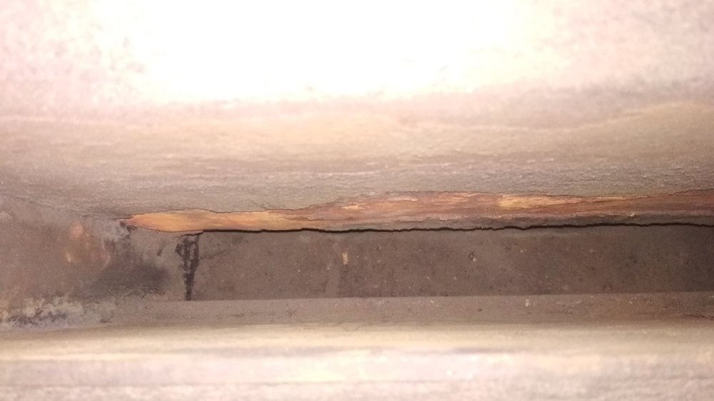

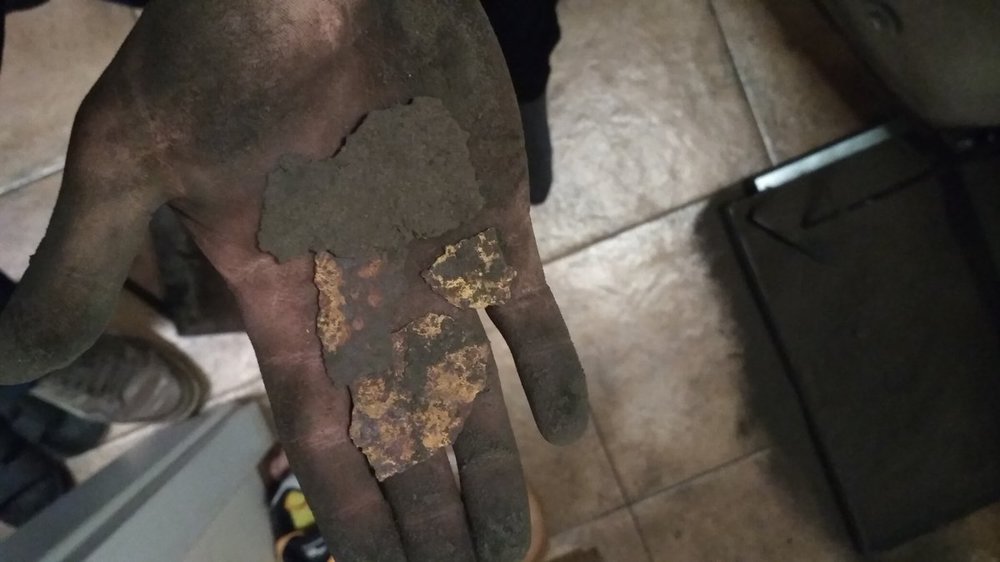

Witam, potrzebuję pomocy, chciałbym się najpierw tutaj poradzić zanim zacznę wydzwaniać po serwisach i próbować składać reklamacje. Czy taka sytuacja jak na zdjęciach to normalny stan dla kotła który pracuje lekko ponad rok? Dzisiaj zauważyłem, że rdzewieje od środka i z bocznych ścian odpadają całe płaty rdzy (a może to coś innego?). Jest to mój pierwszy kocioł na pelet, wcześniej mieliśmy piec na drewno i posłużył nam 15 lat (ten chyba wytrzyma jeszcze 1-2 sezony i szlag go trafi). Chciałbym się dowiedzieć co mogło spowodować taki stan rzeczy (zakładam że to moja wina i zaniedbałem pewne czynności).
Kocioł ma ustawioną temperature zadana na 65 stopni. Piec stoi w suchym i ogrzewanym pomieszczeniu, nie ma mowy o żadnej wilgoci, to część mieszkania, oddzielne pomieszczenie). O ile popiół był wybierany co kilka dni, to kocioł czyściłem tylko 3 razy do tej pory (czyszczenie szczotką ścian i wnętrza całego kotła z pyłu, sadzy itp. - domyślam się, że tutaj leży moja wina). Po za sezonem grzewczym przełączyliśmy go w tryb lato i ogrzewał tylko wodę w bojlerze. Dodam, że przy instalacji kotła, człowiek z serwisu mówił, że mamy bardzo słaby ciąg w kominie (komin nowy, niby trochę za niski) ale piec nigdy nie dymił i grzał super. Gdy kupiliśmy kocioł spaliliśmy jakieś 2 tony słabej jakości peletu zanim udało mi się znaleźć dobry pelet, który nie wytwarzał spieków na palniku (wcześniej trzeba było co 2-3 dni usuwać spiek na palniku, nowy pelet nie generuje żadnych spieków i palimy nim do dzisiaj - powiedzmy, że do tej pory spaliłem dobry i słaby pelet w stosunku 1:1).
Proszę o opinię, postaram się odpowiedzieć na wszelkie pytania z waszej strony (o ile będę w stanie bo słabo się na tym wszystkim znam).
Wpływ na korozję ma m. in.  temperatura powrotu wody powracającej do kotła. Przy pellecie powinna wynosić minimum 50 stopni. Jaka temp. powrotu jest u Ciebie?

W skrócie to nie wiem. W domu jestem tylko w weekendy więc na razie nie mogę nic sprawdzić. W sterowniku (ECOMAX 860P) nigdzie nie widziałem jakiejś opcji, żeby można było to sprawdzić (ale pewny nie jestem bo dokładnie nie grzebałem i nie pamiętam, będę w domu za kilka dni to sprawdzę). Czy może do tego jest potrzebny kolejny czujnik (i ja go nie posiadam)? A co do zdjęć, czy jest to ewidentnie korozja czy może jakiś osad i mi się pomyliło (ciężko mi uwierzyć że po 14 miesiącach mogę takie płaty rdzy skrobać)? Czy w najgorszym wypadku (zła temp. powrotu, słabej jakości pelet itp.) taka korozja jest możliwa w takim krótkim czasie?

Brak zaworów mieszających, pompy kotłowej oraz dodatkowo tryb pracy kotła polegający na rozpalaniu i wygaszaniu kotła od termostatu pokojowego, gdy za każdym razem kocioł jest mocno wychładzany i później zalewa go zimna woda z instalacji, może skutkować wykraplaniem się wilgoci na ściankach kotła i w konsekwencji korozję. Warto poczytać:
https://instalreporter.pl/ogolna/chronic-czy-nie-chronic-powrot-w-kotlach-stalopalnych/
No to chyba by się zgadzało, są tylko dwie pompy (cwu & co), zawór mieszający jest ale bez siłownika i od początku jest ustawiony ręcznie, nikt go nie ruszał. Mieszkanie jest bardzo słabo ocieplone i szybko się wychładza (zgaduje że przez to następuje powrót wody o znacznie mniejszej temperaturze?).
Rozumiem, że w takim razie aby zniwelować tą korozje powinienem zamontować tę pompę kotłową + siłownik do mieszacza?
I to jak najszybciej, bo za 3 , 4 lata z kotła nie będzie co zbierać. Jeśli masz mieszacz 3 drogowy, to dodatkowo zawór termostatyczny na 55 stopni  + pompa kotłowa. To jedno z najlepszych zabezpieczeń kotła

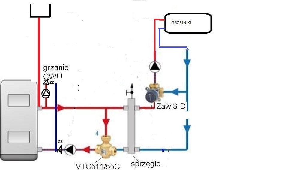

Tu masz schemat, dodatkowo ze sprzęgłem hydraulicznym, jak chcesz dopracować układ do perfekcji:

Jesteście pewni, że chodzi o 55st a nie o 45st
Fabrycznie start pomp jest na 45st, w instrukcji:
Cytat
Kocioł należy podłączyć do instalacji hydraulicznej instalując zawór mieszający z pompą obiegu kotłowego zapewniającą temperaturę wody powrotnej minimum 45°C
Ostatnio niektórzy producenci asekurują się podnoszeniem wymogów temperatury powrotu na 55C. Ot taki chwyt , żeby w razie czego odrzucić reklamację użytkownika bo nie spełnił warunków prawidłowej eksploatacji.
Oczywiście że im wyższa temperatura powrotu tym lepiej dla kotła i stabilności instalacji . Ale bez przesady - 45C wystarczy , choć zależy to tez od konstrukcji kotła , szczególnie od usytuowania wejścia rury powrotu do kotła. Na rdzewienie kotła mają też wpływ  temperatura i przepływ spalin  , zasiarczenie opału i  parę innych czynników.
A kotły tak czy siak korodować będą .
W dniu 29.01.2019 o 21:28, grzesiek377 napisał:
Witak kolegę czy sprawa się rozwiązała , mam podobny problem z firmą Kostrzewa posiadam wszelkie zabezpieczenia jednak piec wygląda podobnie . proszę o kontakt
Jeżeli jest tak jak u kolegi to najprawdopodobniej nie ma powodów do paniki. Nie wygląda to nie na płaty korozji ale na odsklepioną powłokę prawdopodobnie farby , którą pokryte było wnętrze komory konwekcyjnej kotła. Niemniej po zakończonym sezonie dobrze jest , szczególnie jeżeli kocioł usytuowany  w chłodnej piwnicy , po oczyszczeniu zabezpieczyć jego wnętrze np. olejem.

Kolego Benton661 mógłbyś powyzszy schemat uzupełnić -   --------  dołożyć podłogówke chciałbym porównać moją instalacje bo jest u mnie trochę dziwnie zrobiona.
Proszę uprzejmie ::))
U mnie była podobna sytuacja w kotle Dragon palony ekogroszek, również po kilku miesiącach użytkowania pojawiła się rdza, jednak zrobiła się ona pod farbą, po wyczyszczeniu tego różnymi sposobami jak skrobanie, młoteczkowanie, szczotkowanie, rdza się więcej nie pojawiła, jest czysty metal a na min szary osad, opał ciągle ten sam, brak jakiegokolwiek mieszalnika powrotu.
Na początek bym wszystko wyczyścił i obserwował co się będzie działo.
