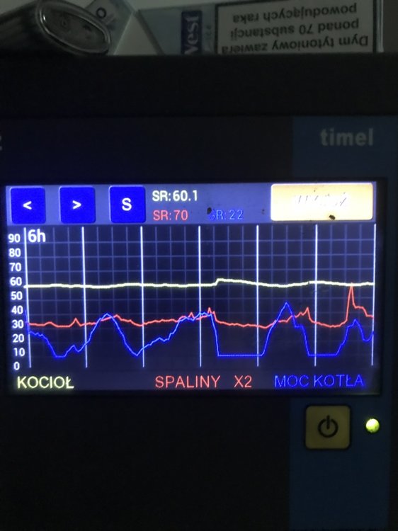

Jakie wrażenia z dynamika daj wykres z ostatnich 6h

Słabo. Spalanie wzrosło z 14.3 do 17.2 a na dworze cieplej jak wczoraj
Faktycznie u ciebie to jakoś inaczej reaguje to wpisz 4 to tak jak byś nic nie zmieniał stara reakcja algorytmu u mnie jest poprawa ale minimalna modulację z 10 procent musiałem przestawić na 5 bo zaczął mi się kocioł odstawiac
Ja nie mam zawór 3i4 drogowych może tu jest problem.
Wpisałem rano 8 i już jest 16.9
To obserwuj ten parametr będziesz musiał dopasować do własnej instalacji
Chyba 7 bo jest tylko do siedmiu
Sorry złe napisałem. Wpisałem rano o 8 godz z powrotem 4. Tak miało być
Ja mam teraz 1 zobaczę co bedzie
Ja muszę poczekać aż się ustabilizuje kocioł, bo nic nie będę wiedział. Jak spadnie spalanie na swoje parametry po staremu to wtedy coś zmienie
Dokładnie tu pośpiech tylko wszystko psuje
