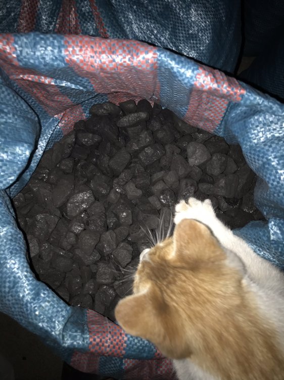

Gość mówi ze nazywa się bocian z jakiej kopalni to nie wiem ale jutro podjade zapytać i Ci napisze. Ja mam suchy i ładny gruby. Gość trzyma eko pod dachem w hali to nie ma opcji aby był mokry. Za worek 25kg płace coś koło 24zl może nie tani ale po długiej i wyczerpującej walce w końcu święty spokój
Przypominało mi się ze dał jakiś certyfikat. 960zl tona workowanego 900zl luzem czy jakoś tak
Jeszcze go nie próbowałem ale wygląda ładnie .to z certyfikatu wynika że to będzie mieszanka różnych ekogroszkow ja też pale mieszanka karlikiem czasami są różnice w kolorycznosci ale to normalne .jakie masz maksymalne spadki temperatury kotła ?.dzisiaj ma wejść nowa aktualizacja dla naszego sterownika

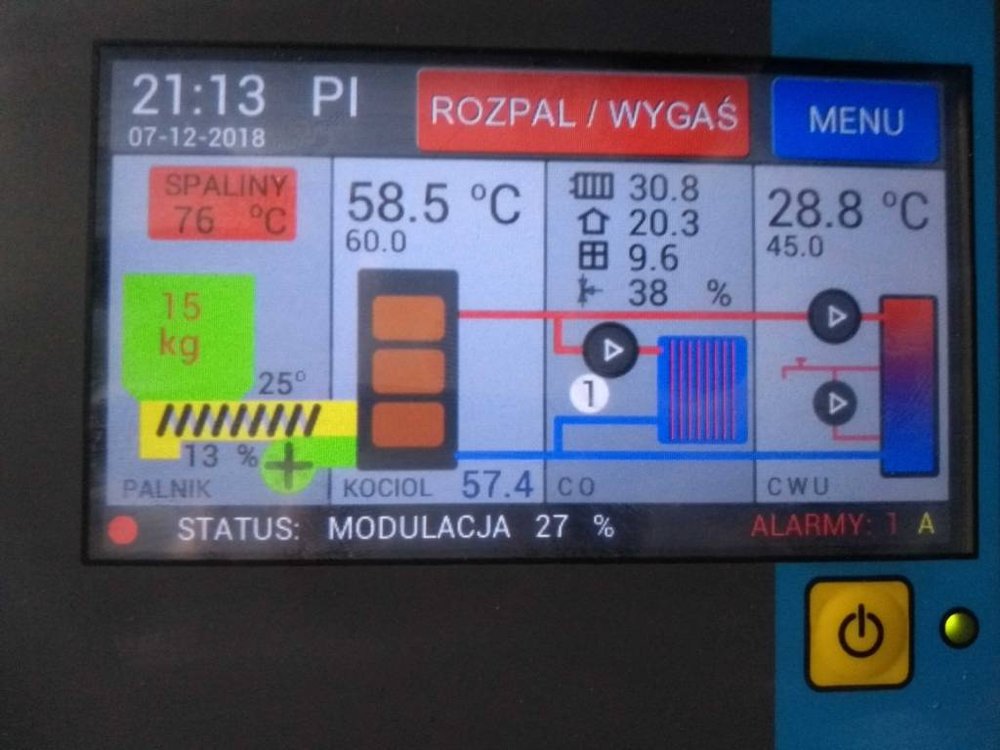

Tak to wygląda alarm 1 to niski poziom paliwa38715bc55fdc2e8514cf095faccd0d4a.jpg
Fajne z tym zasypem. Ale widzę ze masz niska temp podajnika ja mam 35
A masz całość żeliwne czy tylko palnik bo ja mam całość włącznie ze ślimakiem
Ja tez mam całość
A w kotłowni masz ciepło? Ja jak otworze drzwi to mam tak jak Ty 25
To może trochę za niski kopczyk
