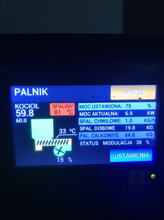

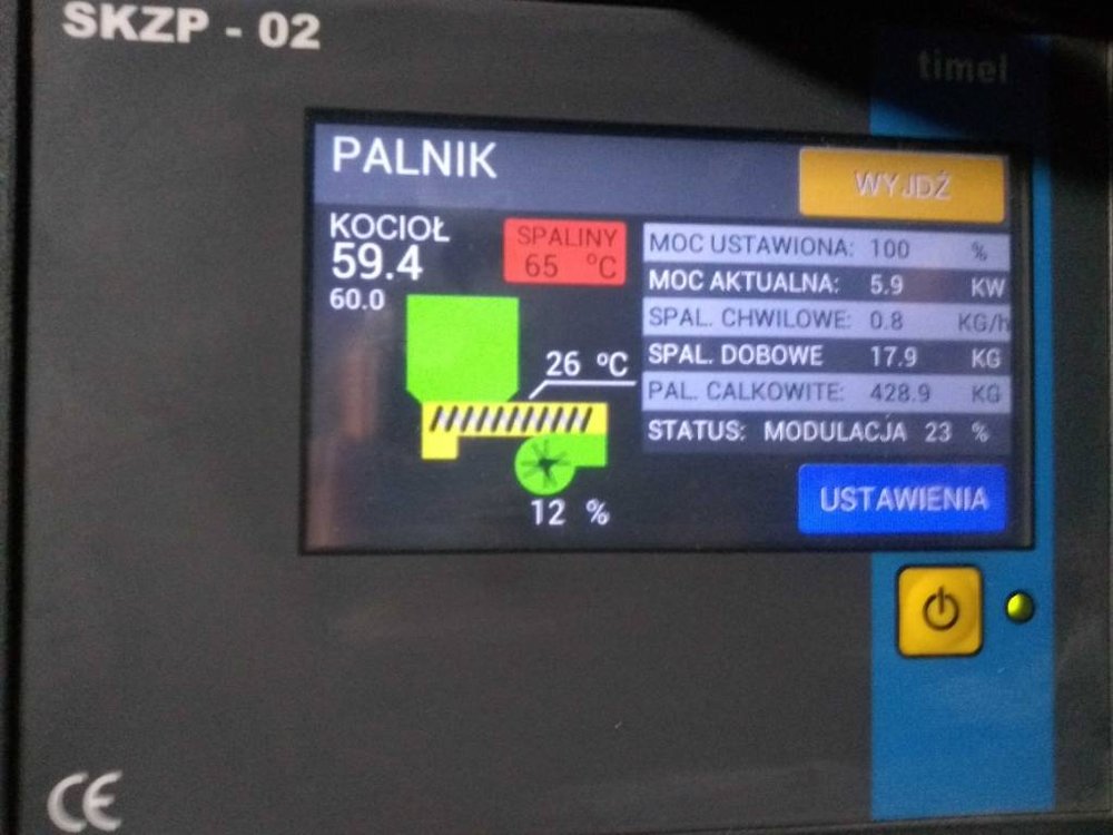

Rzeczywista jest też 25kw ale jak u siebie wpisałem 15 kw to palnik źle chodził bo ten palnik ma zakres mocy 19 -25 kw

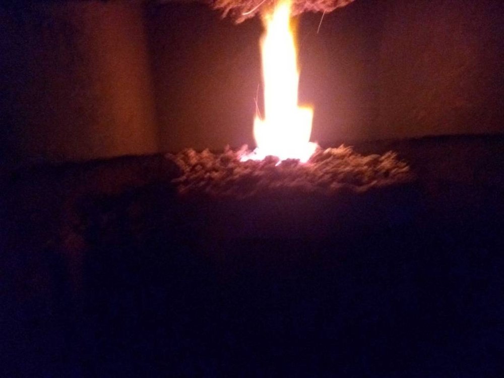

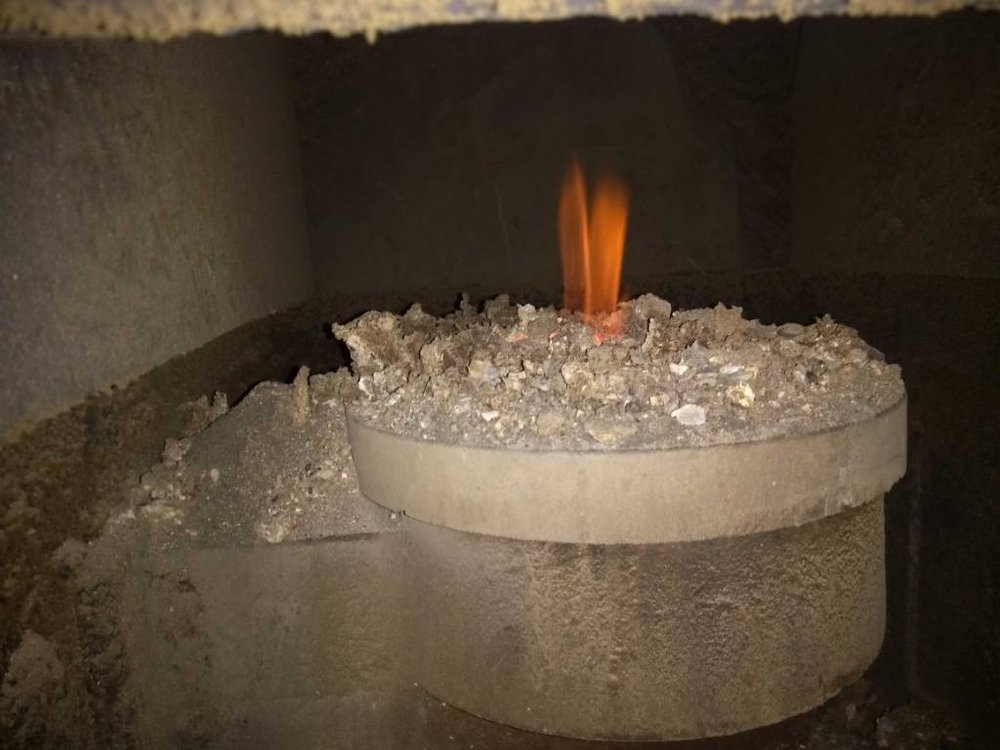

Na tą chwilę tak jest u mnie korona trochę nie szczelna ale to nic w sobotę będę wygłaszał żeby uszczelnića2989356814ed148138c522539e1b42a.jpgb8e7ea88749a234873c28537e1494b3f.jpg84fb9bd2e6411916e9bfe7375b8c5d51.jpg
180m2 nie ocieplone
To ja mam 103m2 ocieplony wybudowany 2010 i spalanie teraz 22kg a gdzie dalej
Ja mam ten sterownik od stycznnia ale z pomocą ogarniesz szybko

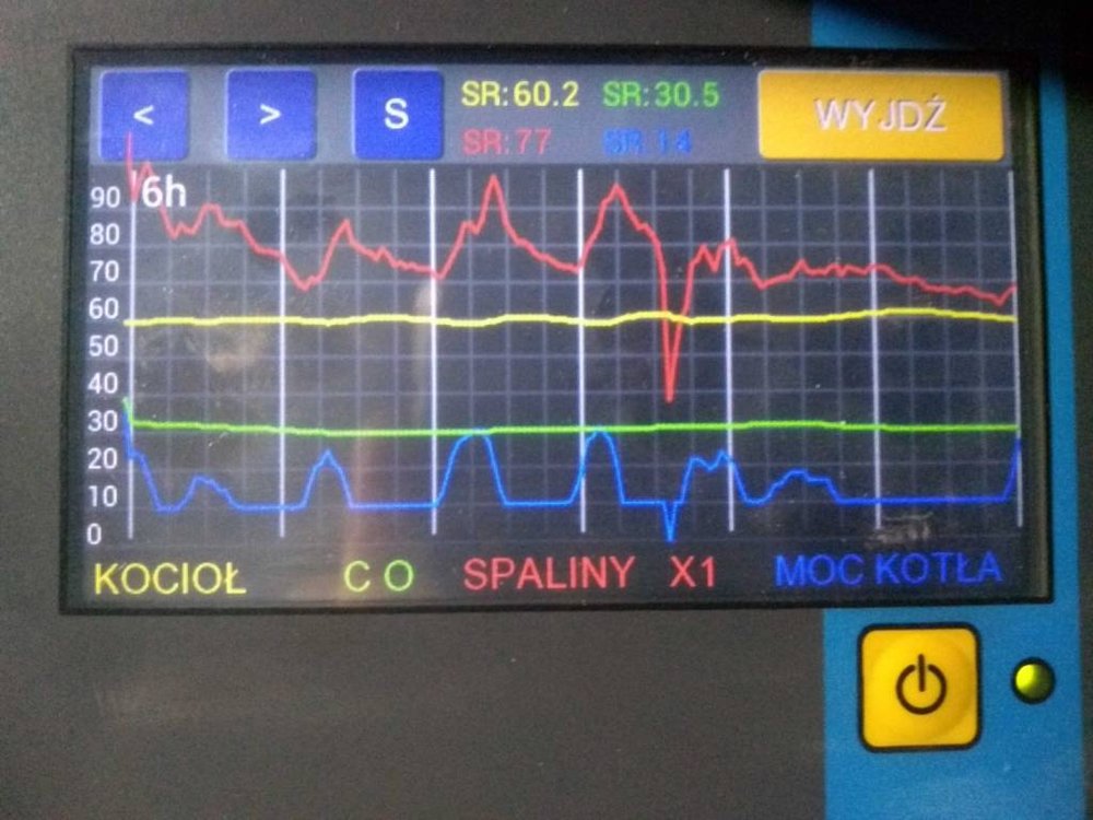

Czas w przekroczonej temperaturze ustaw na maksa minimalna modulację ustaw 10 procent

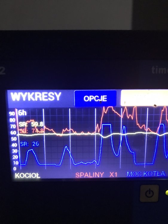

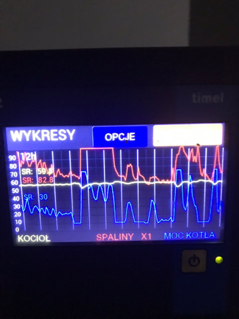

Jaka masz wersję oprogramowania sterownika bo ja na tą chwilę mam testowa v2.11b i czemu na wykresie brak temperatury co chyba że nie masz mieszacza
2.10 mieszacza nie mam
Temperatura powrotu jest niższa o około 5 stopni od zadanej
Jaka masz temperaturę powrotu z co
Jakieś głowice termostatyczne na grzejnikach sa
Elektroniczne będą. Miałem już ale się popsuły i dziś zamówiłem nowe. Mam tylko 3 grzejniki reszta podlogowka sterowana termostatem pokojowym wbudowanym w skzp 02 czyli pompa włącz wyłącz z grzejniki mam prawie zamknięte bo gorąco jak na sypialnie i w łazience drabinka otwarta na maksa

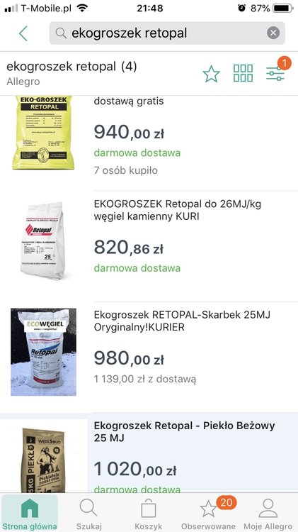

Maja rozrzut  ***. Który masz groszek?

https://ekogroszekprestige.pl/carbo-smar/?gclid=EAIaIQobChMI4-Ozl8aE3wIViqMYCh2LHQETEAAYASAAEgL8SfD_BwE
Myśle jeszcze o tym w linku
Połączenie postów
Wejdź na sklep pgg tam masz retopala i karlika mi bardziej pasuje karlik ale u mnie jest na wegliku 830 tona ja nim pale i jestem zadowolony kolega pali retopala i też jest zadowolony
Nie bierz prestige bo się zepsol
