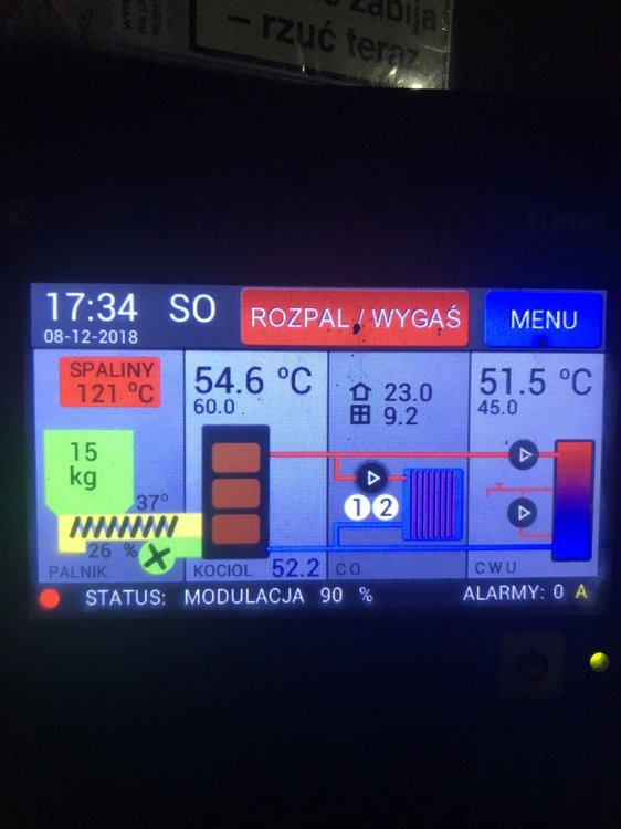

Cześć. O co chodzi z ta temp na kotle na dole 52.2???
Masz czujnik powrotu i którą wersję wygrałeś bo ta 2.16b miała błąd weszła 2.17b ślimak poprawiona
No właśnie jak napisałem to mi się dodało ze to temp powrotu. Wybrałem to 2.17B bo doczytałem ze coś tam poprawiono. Fajnie z tym zasypem już mysle jak sygnał przenieść do domu, bo ja zawsze zapomnę o groszku

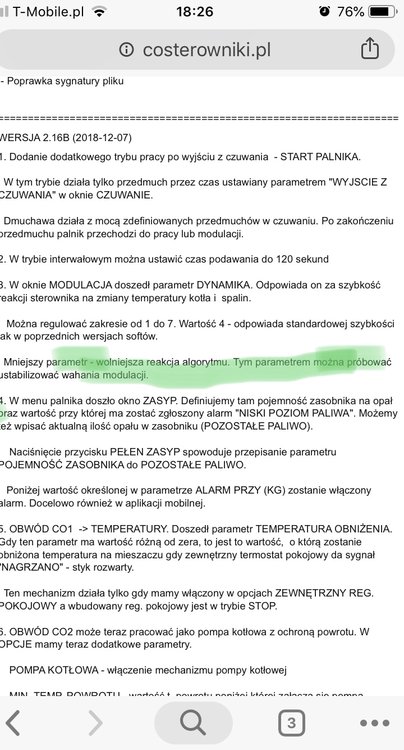

To daj sobie odrazy dynamikę na 2
A ja myślałem ze to w druga stronę działa ze na 6 mam zrobić
Ja wczoraj dałem na 5 i była poprawa a rano na 2 i jest jeszcze lepiej

A jak wykres?
Faktycznie jak dasz niżej Dynamikę to modulacja rośnie a jak wyżej to spada nawet o 15%
Poprawił się ale ja nie dążę do prostej kreski bo to jest tylko na chwile
Tu na zielono jest błąd mniejszy parametr szybka reakcja większy parametr wolniejsza reakcja
W tej dynamice chodzi o to że wolniej działa algorytm pid po przestawieniu będzie tak jak piszesz ale na chwilę ogólnie chodzi do o to że jak niższa dynamika to dłużej będzie chodził na niskiej modulacji jak się wszystko ustabilizuje to modulacja będzie mniej wzrastac a dłużej pracować i tak będzie osiągać temperatury.zadana ale to trzeba dopasować indywidualnie do kotla
Masz racje. Trzeba zobaczyć poprzestawiać i obserwować. Tylko zmiany można wprowadzać chyba dopiero po około 24h.
Tam nie ma błędu jak się ustabilizuje sam się przekonasz
Pan Tomek pisał że można przestawiać co 6godzin i będzie widać efekty
