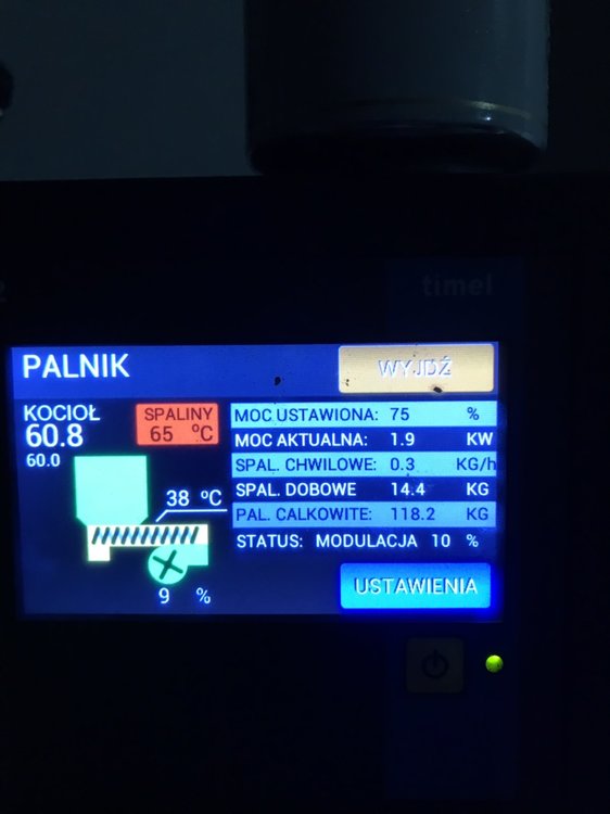

Jak masz możliwość to daj podłogowe na stałe z temperatura 35stopni bo jak wyłącza się grzanie a później włącza to kocioł jest zalewany zimną wodą i stąd te skoki modulacji i też wysokie spalanie jak nie masz zaworu 4d to ciężko będzie z własnego doświadczenia wiem że jak cały czas krąży ciepłą wodą w co to i spalanie spada i nie trzeba tak wysokiej temperatury na grzejnikach

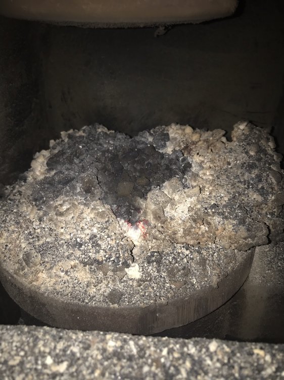

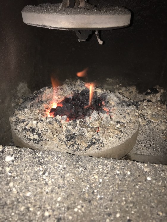

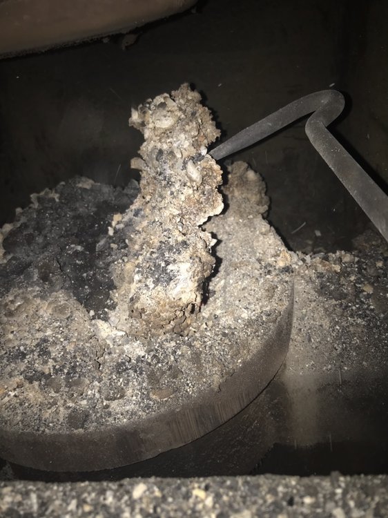

A takie spalanie było jakiś czas temu jak na dworze było 15 stopnifccaf6f01b12297aa3db0a0d6773d7b9.jpg

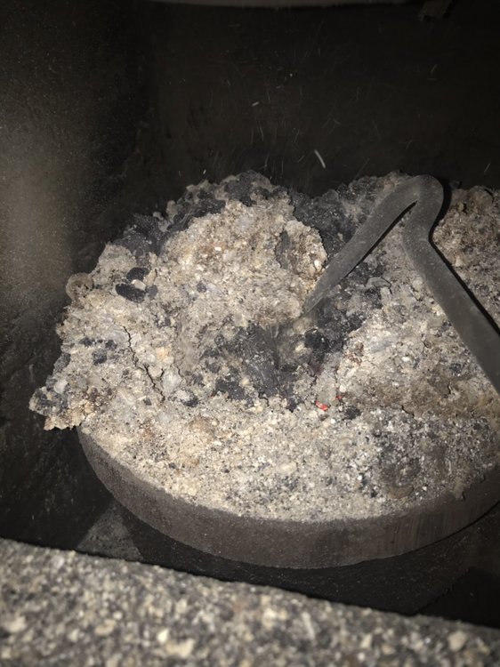

Co tam się narobilo
Takie spieki się robią w koło a w środku jest groszek

Jak się tak mocno spieka to na worek daj szufelkę wapna budowlanego to trochę zmniejszy spiekanie

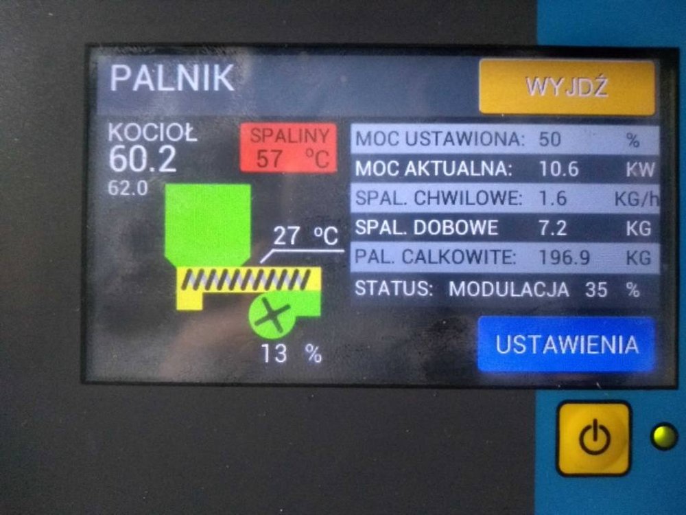

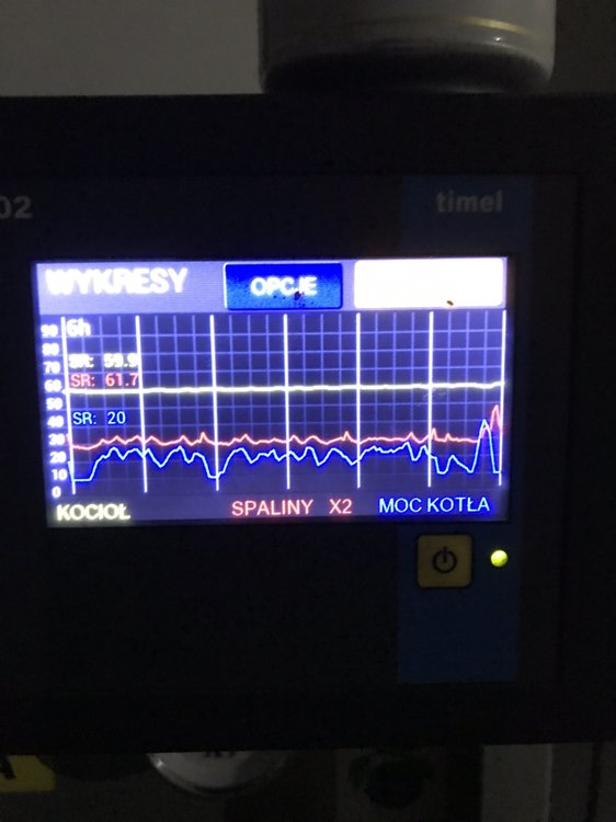

Witam. Dzięki za podpowiedz. Wczoraj zrobiłem test i wyłączyłem termostat pokojowy który sterował podlogowka. Teraz mam 2 pompy załączone na stałe i cały czas ogrzewają dom. W domu jest 23 stopnie i tak ma być. Co ciekawe gdy ogrzewanie działa cały czas to spalanie spadło z 22kg na 15,5kg i nie ma tyle spiekow co miało miejsce wczoraj. Dochodzę do wniosku ze termostat pokojowy tylko przeszkadza przynajmniej jeśli działa tak jak u mnie czyli włącz wyłącz
W sumie teraz bym kupił ster tylko z czujnikiem spalin bo reszta zbędna, a chciałem kupić panel pokojowy do domu ale szkoda na to pieniędzy bo zasada działania jest taka sama jak ten wbudowany w skzp czyli włącz wyłącz. Działało by to super jak regulacja ogrzewania była by płynna a nie włącz wyłącz. Na zasadzie elektronicznej głowicy termostatycznej.
Czyli jednak miałeś racje za wszytko włączyć i piec zacznie ładnie modulowac. Wielkie dzięki za podpowiedzi. Jednak doświadczenie robi swoje.

Cześć. Inny groszek 27MJ/kg tylko że ze składu opału, pompa od podłogówki i są efekty. Adres swój musisz podać jakaś flaszkę muszę Ci kupic za pieniądze z zaoszczędzonego ekogroszku. [emoji3]
Pompa od podłogówki chodzi na stałe tak jak mówiłeś
Widzę że ładnie moduluje a jaki to eko bo ja dzisiaj kupiłem ma próbę blue 30 mj jutro go zasypie ale już mi się nie spodobał mokry wysyłałem go i znalazłem 2 kamienie
