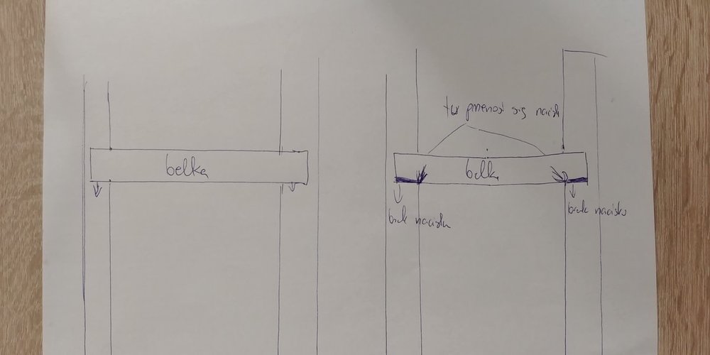

Co do obciążenia stropu i spinania tym obciążeniem ścian ( w przypadku konstrukcji drewnianej stropu) to nacisk czy obciążenie stropu ma stabilizować ściany podobnie do stropu zalewanego zbrojonego.
Belki konstrukcji stropu leżące na ścianie nośnej wysychają skracając się nieco ( w objętości też) i nacisk na ściany nośne pozostaje tylko od góry, a a Ty wyrzucając glinę pozbawiasz konstrukcję tego obciążenia pozbawiając ściany nośne odpowiedniej stabilizacji. Tak mi to tłumaczono ( budowlańcem nie jestem), ale dla mnie ma to sens.
Trochę racji masz,ale z dwojga złego wolałbym ciut odciążyć strop niż bardziej go dociążać.
Z tym skracaniem itd. to trudno się zgodzić,ale nie wnikam już w to.
Kurka,ludzie wymieniają często stare dachy na nowsze/lżejsze i nie mają dylematu-przecież to również ma ogromny wpływ.

Też nie jestem inżynierem, ale na chłopski rozum ja to tak rozumiem... Dopóki belka jest nowa i w poziomie, to nacisk ciężaru  gliny  przenoszony na  belki , które osadzone w ścianie nośnej ( przykładwo 30 cm) i cała swoją osadzoną długością w ścianie odbierają  nacisk ( łącząc niby ściany) , ale w przypadku gdy belka ma już 40 lat i przez gline i inne warunki atmosferyczne została wygięta w dół ( bo z pewnością już poziomu nie ma) , to ten nacisk skupia się na ścianie, tylko w nerwalgicznym miejscu ( zaznaczone na fotce po prawo).  Czy właśnie wtedy nie następują pęknięcia? Czy wygięta belka nie przyczynia się do pęknięć ścian?
