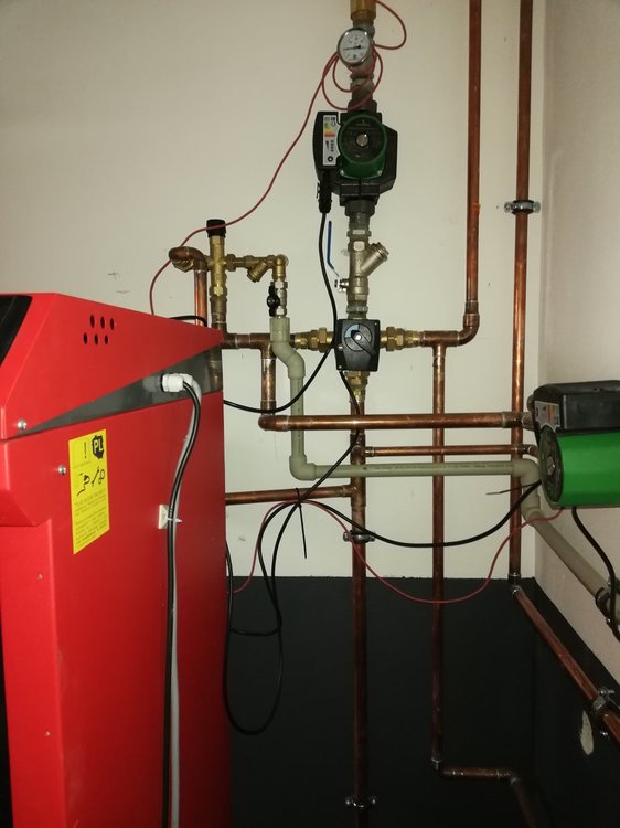

Witam mam piec na pellet , ogrzewanie podłogowe z zaworem 4d. Chciałbym dołożyć dwa zwykle grzejniki panelowe. Czy mógłbym przed tym zaworem 4d na zasilaniu kotła dać zawór 3d i z niego pościć pętlę na grzejniki a powrót do tego 3d z podlogowki ? Na zdjęciu powrót podlogowki to prawa strona zaworu 4d. A w to miejsce powrotu podlogowki podłączyc powrót z tych grzejników?

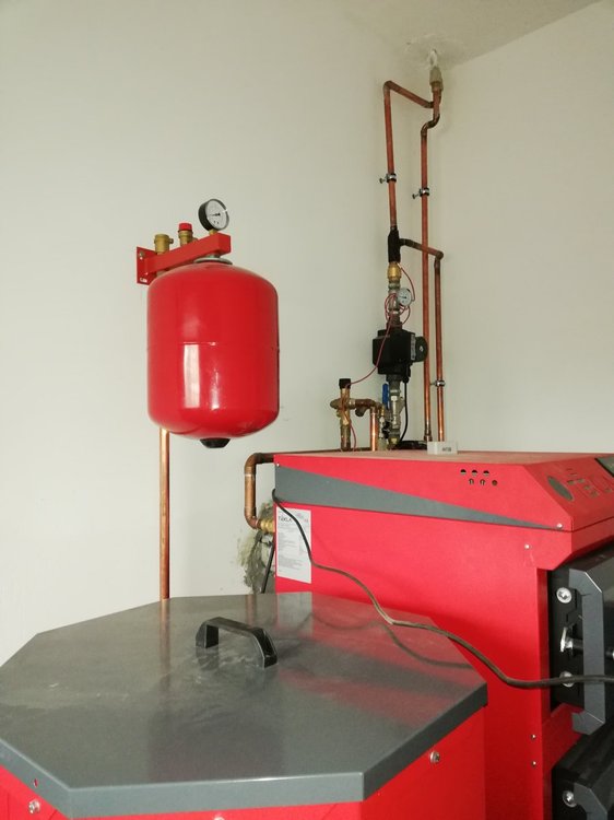

Kocioł na pellet i zawór 4D to nie najlepsze połączenie.Jak nadal chcesz brnąć dalej z tym 4D to jak w załączniku.Naczynie przeponowe oczywiście jest bo nie ma go na zdjęciu
Nie montuje się filtrów sitkiem do góry,to tak na marginesie

Przy samej podłogówce zaw 4-D z pompą kotłową się jak najbardziej sprawdza - gdyż mała część gorącej wody jest używana do podgrzania podłogówki a większa część wraca na kocioł.
Dołożenie drugiego obiegu - CO,  wysokotemperaturowego , powoduje kłopoty i komplikację układu , ale wg schematu z postu wyżej  da się to ogarnąć
Czemu na tym schemacie zasilanie grzejników jest za zaworem 4d? U mnie ten zawór daje max 35-40 stopni.
Bo tak musi być, przestawisz zaw 4-D z pracy na samą podłogówkę na pracę na poziomie 50-60 - tak wymagają grzejniki , dajesz zaw 3-D na obniżenie do 35-40 temp na podłogówkę .
Dodatkowo aby zaw 4-d działał sprawniej musi być ta pompa na powrocie z 4-D.
Czarna magia Sambor...... U mnie teraz ten zawór sterowany jest automatycznie. Regulator pokojowy mam w salonie. Jeśli zrobię tak jak piszesz to sterowanie temp podlogowki będzie ręczne . W najprostszym uproszczeniu nie mógłbym zrobić tak jak na tym schemacie z tym że właśnie grzejniki na zaworze 3d

Ale czujnik temp podłogówki  powinien być na zasilania zaraz za pompą , a nie na powrocie jak masz narysowane.
Wtedy siłownik nastawia temp zasilania podłogi  wg jakiegoś schematu a temp powrotu na kocioł jest wtórnym wynikiem tego nastawienia
Temp powrotu w takim układzie można zmienić przez zwiększenie przepływu na  stronie wtórnej zaw 4-D - czyli stosując pompę.
Tak jak narysowałeś to można wykonać dla małego grzejnika np łazienkowego  ale dla większych grzejników będzie potrzeba schematu @odpowietrznika

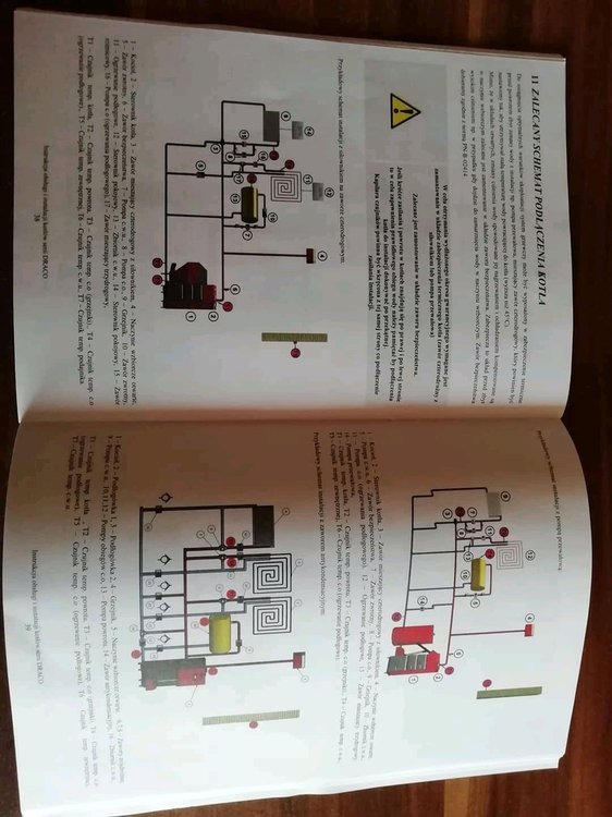

Sugerowałem się trochę przykładowym rysunkiem od Tekli przy ogrzewaniu mieszanym czyli oddzielne zasilania przez zawory na grzejniki np 4d i podlogowke 3d. Bo na tym schemacie od odpowietrznika jest najpierw zawór 4d a potem rozdzielenie układów. Ale skoro tak będzie lepiej to zrobię z tego schematu
O to chodzi ?
Reasumując siłownik z zaworu 4d przenieść ns zawór 3d oraz czujnik temp. A zawór 4d sterować ręcznie w zależności od potrzeb. I w jednym grzejniku usunąć termostat żeby przepływ był stały. Rozumie że pompa kotłowa w tym wypadku obowiazkowa
