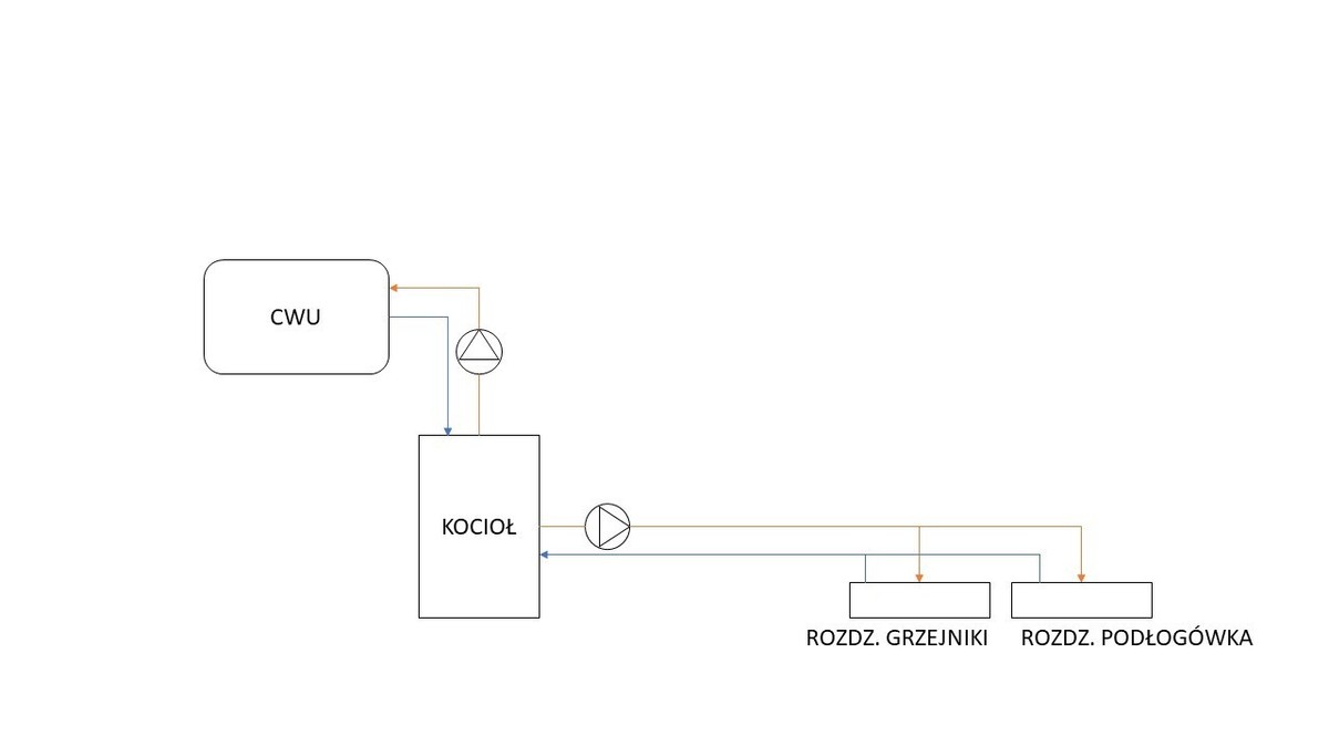

Witam,
Chciałbym przerobić istniejącą instalacje CO w nowo zakupionym domku i zwracam się do Was o pomoc. Problem polega na tym, że w domu są dwa rozdzielacze: jeden do podłogówki, drugi do grzejników i są one zasilane z tej samej rury zasilającej oraz nie ma żadnego zaworu mieszającego na rozdzielaczu podłogówki (podłogówka ma za wysoką temperaturę). Piec jest na ekogroszek 12kW, podłogówka jest w salonie z aneksem kuchennym (około 34 m.kw. - 2 pętle), w korytarzu i wiatrołapie (w sumie 14 m.kw. - jedna pętla) oraz dwie łazienki (około 4,5 m.kw. każda - po jednej pętli), dodatkowo są trzy pokoje (po około 10 m.kw każdy) w których jest tylko ogrzewanie grzejnikowe. Grzejniki są jeszcze w salonie, korytarzu i wiatrołapie oraz w łazienkach ale docelowo chciałbym je usunąć bo w tych pomieszczeniach jest podłogówka. W układzie są dwie pompy cyrkulacyjne - jedna na CWU druga na CO - obie są na zasilaniu. Co można zrobić nie ingerując zbyt mocno w instalacje, żeby można było obniżyć temperaturę tylko  na instalacji podłogowej.
Z góry dzięki za pomoc
Właściwie to sam sobie odpowiedziałeś. Trzeba założyć zawór mieszający na OP. Prawdo podobnie trzeba będzie też pompę przełożyć. Wszystko zależy od tego w którym miejscu założysz zawór.
Pompa powinna być między zasilanie OP, a zaworem 3D.
Zawór 3D zamontować według instrukcji. Pamiętaj o odpowiednim KVS, ale to niech się wypowiedzą fachowcy w tej kwestii.
Dziękuję za odpowiedź. Mam zamiar zainstalować gotowy rozdzielacz z zaworem mieszającym i pompą tylko zastanawiam się jak to wpłynie na resztę instalacji - istniejąca pompa obiegowa zasila i podłogówkę i grzejniki. Obawiam się, że jak dorzucę drugą pompę tylko na podłogówkę może to mieć jakieś niepożądane skutki - proszę o opinię.

A czy moc tej nowo instalowanej pompy musi być mniejsza od tej "głównej" czy może być taka sama?
