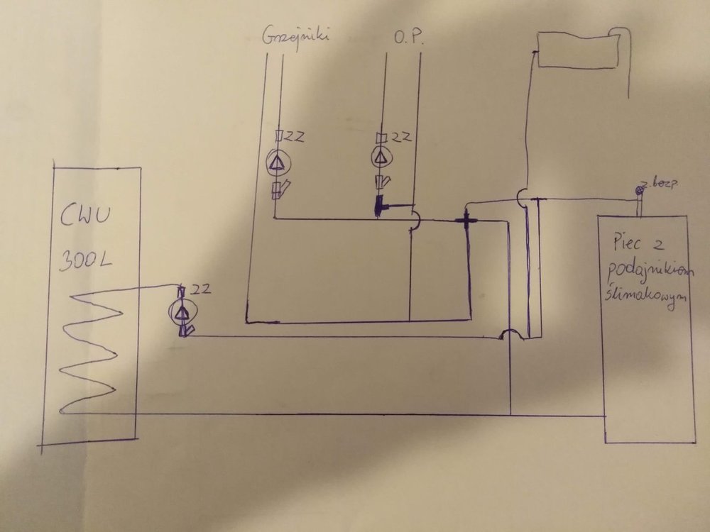

Proszę o ocenę mojej instalacji muszę ją przebudować ponieważ pompy się przeciągają tzn.
 po załączeniu pompy CWU spada temperatura na pozostałych obiegach
z góry dziękuje

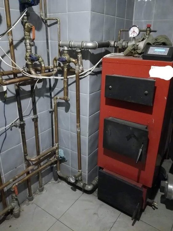

Zdjęcie wiele by wyjaśniło. Min. to, czy 4D rzeczywiście jest tak zamontowany wzlędem podejść do kotła i pompy jak na szkicu.
PS: Czy pompy c.o. i podłogowa pracują ciągle, czy cyklicznie? A może w priorytecie cwu są wyłączane?
Czy wtedy zawór 4D się zamyka?
Edytowane przez gmaj22
Pompy c.o i podłogowa pracują ciągle.
Zawór jest bez siłownika
Nic się nie przeciąga - wszystko jest podłączone prawidlowo(poza tym co wypisał @odpowietrznik)
To normalne - przy załączeniu pompy CWU pompa zabiera część mocy. Czemu masz przydławiony przepływ na CWU - otwórz na max. Pompa CWU na minimalne obroty.
Teraz mam przydławiony przepływ tylko na powrocie z CWU pompa na pierwszym biegu, jak otworzę to na grzejniki 35 do 40 stopni idzie i słychać jakby pompka miała ciężej, piec wtedy zaczyna nie stabilnie pracować
9 godzin temu, odpowietrznik napisał:
1)Rura do naczynia bezpośrednio z zasilania kotła
2)Przenieść ZZ w OP na "powrót do powrotu"
3)Dołożyć dodatkową pompę w obiegu kotłowym
A jakby wyżucić ten 4D i pompę obiegu kotłowego założyć przed zaraz za piecem a przed obiegami?
Można, nawet zalecane pod warunkiem że masz termostaty na grzejnikach
Tak mam, mogę 3d na grzejniki załorzyć, też chciałbym tą instalacją pogodowo sterować
Jak masz termostaty to obniżenie temperatury na grzejniki nie jest konieczne, a jak już to wystarczy ręcznie sterowany termostatyczny z zakresem 30-60st a pogodówka to na podłogę

Masz przydławiony przepływ przed czerwona pompą. Jesli już chcesz dławić, to za pompa a nie przed.
I te "stojące" filtry przed pompami....brrrr.
A o zdjęcie 4D pytałem, bo chciałem wiedzieć, czy w pozycji na "5" masz przegrode poziomo. W tym przypadku tak własnie powinna być.

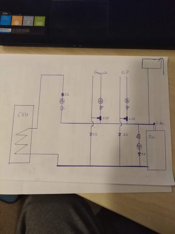

A taki schemat
OK tylko staraj się montować filtry sitkami w dół.Jak rezygnujesz z zaworu 4D (i słusznie:) ) musi być jeszcze zawór grzybkowy do regulacji przepływu.Dlaczego zasilanie do zasobnika musi iść do góry a potem na dół?wtedy musisz u góry dac odpowietrznik automat.Do naczynia oczywiście Cu 28 .Brak na schemacie zaworów odcinających.Dla kotła w układzie otwartym ZB=1,5bar Odpowiednio dobrane Kvs-y zaworów 3D  Na grzejniki zawory termost.i pompa najlepiej z autoadapt np.Grundfos Alpha 2 25-40
z filtrami może się zmieszczę ,zawór grzybkowy zamontuje, mam odpowietrzniki automatyczne nad każdą pompką ,zb na piecu jest,
CO TO KVS-Y zaworów 3D i jak to obliczyć?  Na grzejnikach są głowice termost. a jaką pompę do obiegu kotłowego? A na grzejniki może zawór 3D termostatyczny?

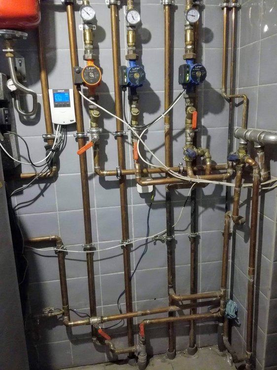

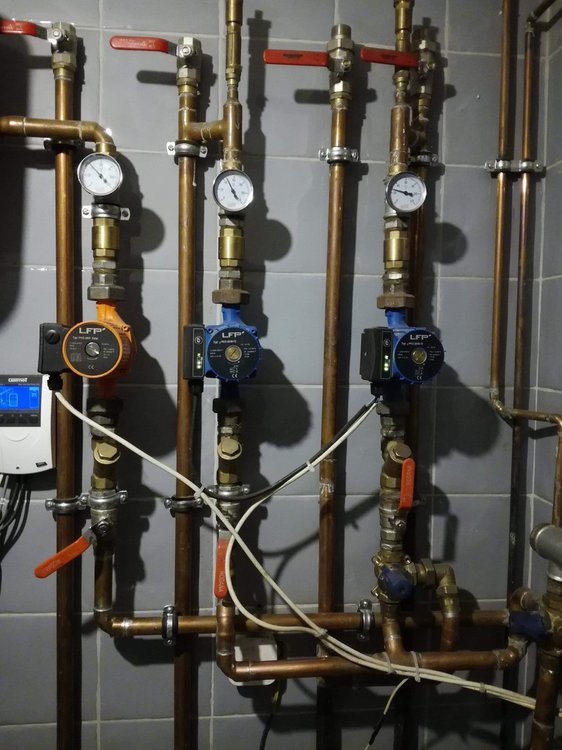

Do obiegu kotłowego jakąś 40kę,nalepiej energooszczędną bo będzie chodzić cały czas.Do obliczenia Kvsu zaworu potrzebny jest przepływ w obiegu który obsługuje lub alternatywnie moc instalacji(podłogówki,grzejników)i różnicę temperatur pomiędzy zasilaniem i powrotem.Zresztą z jednego wynika drugie.Do grzejników może być termostatyczny z ręczną nastawą temp.jak już zresztą to stwierdził uprzednio Haiti w jednym z powyższych postów

Jeszcze tak jak mamy przenosić kropka w kropkę ten schemat w real to zmieniłbym podłączenie rury bezpieczeństwa - dałbym ją pionowo od kotła tam gdzie teraz na schemacie jest zb a zb bezpośrednio w płaszcz kotła (większość kotłów ma gniazda dodatkowe ) lub jeśli jest gniazdo dodatkowe o średnicy 1" to do niego rurę bezpieczeństwa podłączyć
Ten piec ma tylko jedno wyjście
To zamiast trójnika nad kotłem zainstaluj czwórnik i od niego do góry naczynie a w bok zawór bezpieczeństwa.
Zgadza się- rozwiązań jest wiele. Można czwórnik jak wyej, można dwa trójniki przelotowo. Samo podłączenie przy naczyniu też inaczej
