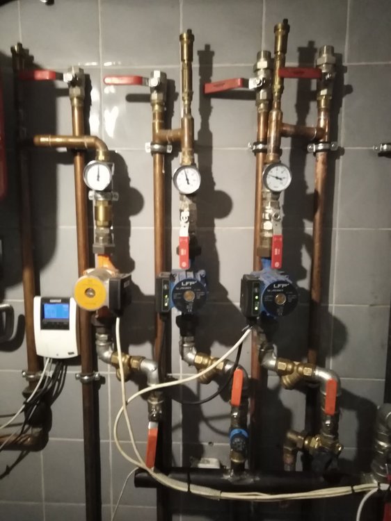

Dziękuje wszystkim za pomoc z moim schematem za 2 tyg mam umówionego hydraulika dam znać jak nam poszło.
Dzięki i Pozdrawiam
Edytowane przez krzychu22
  • 3 tygodnie później...

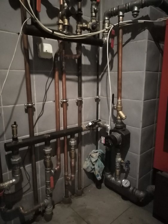

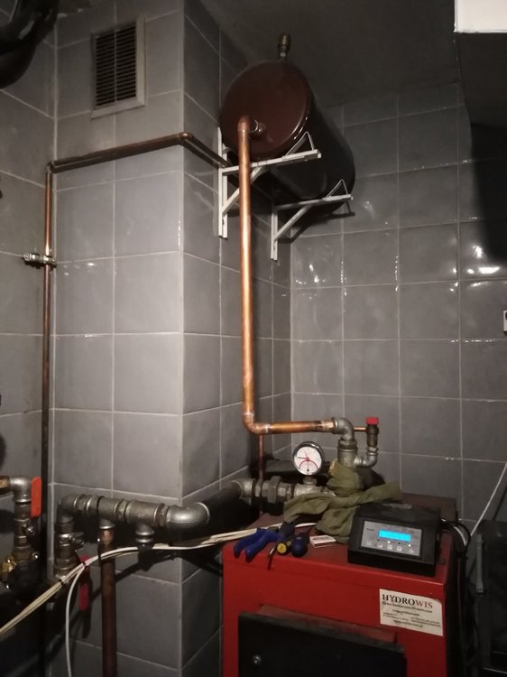

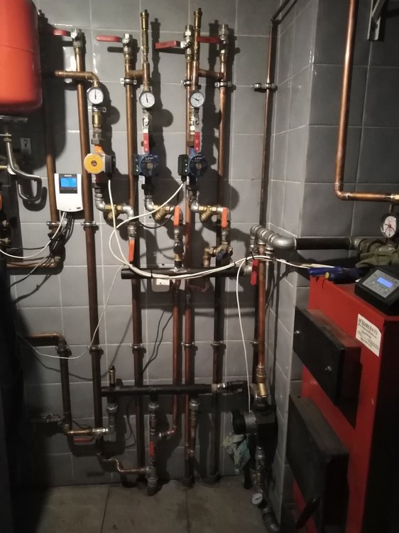

Witam hydraulik na dwa dni przed terminem stwierdził że nie ma dla mnie czasu z resztą on był trzeci ktury mnie olał, no i zabrałem się za to sam no nie zupełnie z waszą pomocą za co jeszcze raz dziękuję.
I jakie efekty kolego po przeróbkach?
Pompa CWU nie zabiera pozostałym obiegom, wcześniej powrót to max 45 st teraz na piecu 60 st na powrocie 60 st na grzejniki 50st  podłogówka 28st i wszystkie obiegi spokojnie pracują pompa obiegu kotła na 7W pracuje.
