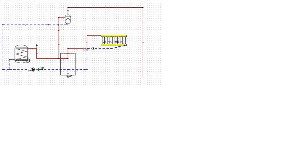

Poprawka instalacji - jest sens?
Obecnie mam instalację wg pierwszego rysunku
jakby nie patrzeć ochrona powrotu jest jaka jest, tragedii nie ma ale temperatura przy zadanych 65' jest w granicach 48'

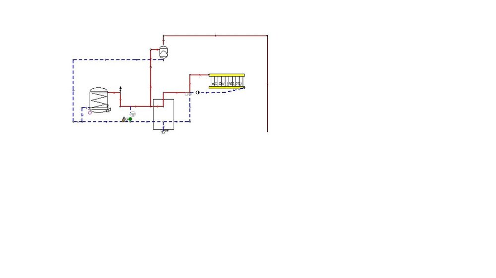

czy jest sens przerobienia tej instalacji wg rysunku nr 2 ? nie ukrywam że ten schemat byłby dla mnie najprostszy do wykonania na szybko.
Pytanie pomocnicze, jako że nie mam ze sterownika wyjścia na 3 pompy to czy pompę kotłową wpinać bezpośrednio pod 220V czy można zmostkować wraz z pompą C.O. ?

Najpierw włącz CWU na stałe zobaczysz o ile wzrośnie temperatura powrotu i co ci to dało. CWU będzie robić jako obieg kotłowy. Pompy możesz most kovać pod warunkiem że gniazdo w sterowniku wyrobi prądowo.
jako że na codzień C.w.u. nie chodzi z racji alternatywnego źródła C.w.u. włączyłem i temperatura powrotu przy C.o.61' podniosla sie z 46' na 49'
po czym z racji wychłodzonego zbiornika C.w.u.spadla na 42'
jutro w ciągu dnia sprawdzę na nagrzanym C.w.u.
Włącz i zostaw niech temp cwu się zrówna z tą z kotła iniecj chodzi cały czas to wtedy zobaczysz jak to wygląda.
zatem
ustawiłem C.w.u. na 55'
zadana C.o. 65
po osiągnięciu zadanej cwu powrót miał temp. 54'
czyli jeśli nie będzie obciążenia grzaniem cwu moja poprawka ma sens ?
pytanie pomocnicze ..czy w tej sytuacji będzie potrzebna kryza za pompą królową?
to jeszcze pytanie
jak spiąć pompę kotłową w tym schemacie aby wyłączała się w chwili kiedy załączy się pompa cwu...
cwu i co podłączona pod st37rs
Edytowane przez pięknyroman
12 godzin temu, pięknyroman napisał:
zatem
zadana C.o. 65
pytanie pomocnicze ..czy w tej sytuacji będzie potrzebny zawór grzybkowy za pompą kotłową?
pompy Kotowo montujesz na powrocie z zaworu 4d do kotła i niech ona chodzi cały czas na najmniejszym biegu nie ma potrzeby wyłączania przełączania
