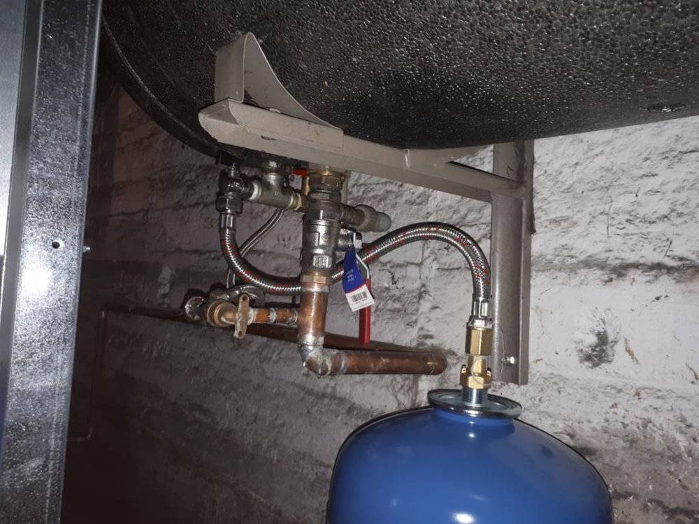

No i problem rozwiązany. Wymiana samego zaworu bezpieczeństwa nic nie dała. Dopiero rozwiązanie zaproponowane przez kolegę odpowietrznik, czyli zamontowanie naczynia wzbiorczego jak na Jego rysunku przyniosło efekt.
Podłączyłem naczynie 12l, w którym ustawiłem ciśnienie na 2,7 bar bo na wejściu mam zredukowane do 3 bar.
Mam jednak pytanie, czy to naczynie się jakoś obsługuje? Czy należy sprawdzać w nim ciśnienie, dopompowywac?
Wysłane z mojego SM-A520F przy użyciu Tapatalka
Tak okresowo należy kontrolować ciśnienie w naczyniu dlatego też sugerowałem podłączenie go na szybkozłączce która umożliwi demontaż naczynia bez spuszczania wody(zaworek stopowy) a nie powinno być zaworu odcinającego pomiędzy naczyniem a zasobnikiem
U mnie teraz wygląda to tak jak na załączonym zdjęciu. Wykorzystałem kranik spustowy i rurką elastyczną podpialem naczynie.
Rozumiem, że co jakiś czas mam zakręcić kranik spustowy, wypuścić wodę z naczynka i wtedy dopompowac. Czy tak? I co jakiś czas, to znaczy co ile? Miesiąc, rok.....?940ecf955b83d42fdc8a24460b0dcea7.jpg
Raz na rok powiedzmy.Ale ja bym tak nie wykonał podłączenia tego naczynia.Po pierwsze jak już wspominałem nie powinno być żadnego zaworu pomiędzy bojlerem a naczyniem.Po drugie ten zawór którego nie powinno być służy do podłączenia pralki czy zmywarki) i ma bardzo przewężony przepływ,podłączenie  wężykiem 1/2" naczynia to też porażka)Producent naczynia nie bez powodu daje na nim gwint 3/4" podobnie jak na bojlerze są większe gwinty na przyłączu a zostały zredukowane na 1/2"

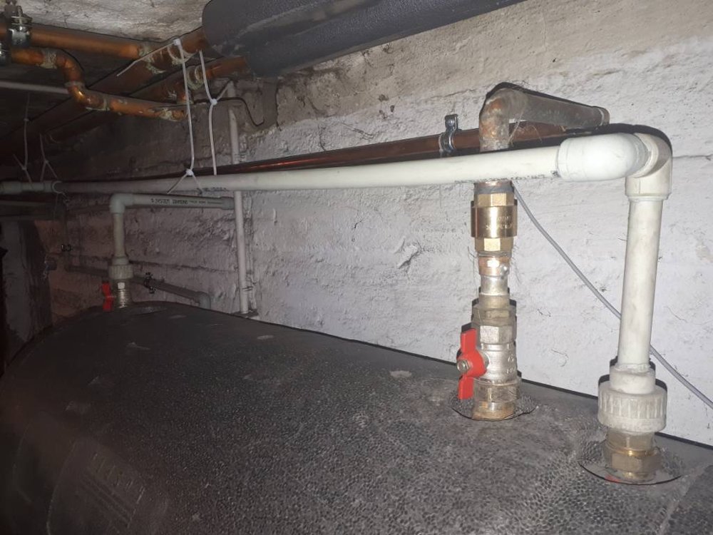

Problem z ciśnieniem rozwiązany, ale nadal zauważyłem, że jak zakręcana jest ciepła woda w kranie to rura wyprowadzajaca z bojlera ciepłą wodę drga. To chyba nie jest normalny objaw? Czy może w jakiś sposób uszkodzić układ?

Koledzy, czy ktoś może mi pomóc? O co chodzi z tą drgajaca rura?

A macie może jakiś pomysł na tą drgajaca rurę podczas zakrecania cieplej wody?

Porządnie ja zamocować do ściany, wtedy kompensacja drgań spowodowanych zmianą  cisnienia będzie na kolanach a nie na całej rurze :)
Nie da się! To ta rura na tretetkach. A czynaczynie wzbiorcze zamontowane na wejściu zimnej wody nie powinno tego uspokoić? b371556cdda3999e945e943289bcafae.jpg
