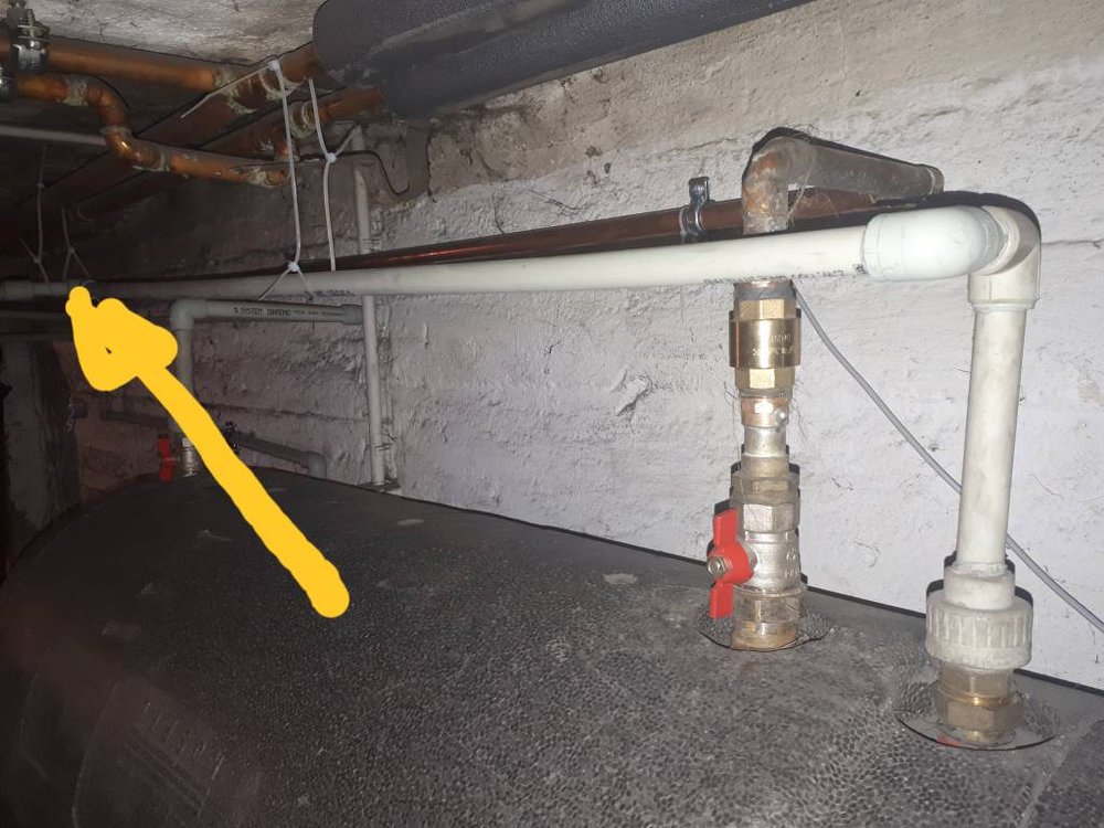

Przyłącze zimnej wody A bojler cwu
Tutaj to jest widoczne. W tym miejscu się rura rusza7aca6c4a84e0002ff1f0c6061a330510.jpg

    Jak się nie da przymocować rury jak się da.Zamiast tej opaskowej prowizorki można podwiesić rurę do sufitu na uchwytach do rur z zastosowaniem dwugwintu M8 przedłużonego prętem gwintowanym M8 przy pom
Jak się nie da przymocować rury jak się da.Zamiast tej opaskowej prowizorki można podwiesić rurę do sufitu na uchwytach do rur z zastosowaniem dwugwintu M8 przedłużonego prętem gwintowanym M8 przy pomocy tzw.nakrętki złącznej oczywiście też M8

A co będzie lepsze- przymocowane na sztywno?, bo wtedy będą pewnie jakieś naprężenia itp. Czy olac temat i zostawić jak jest,? Czy to ma na cos wpływ? Może uszkodzić rurę?
Wysłane z mojego SM-A520F przy użyciu Tapatalka
Czy takie usztywnienie rury, w której ma miejsce to zjawisko nie będzie powodowało, że rura może pęknąć?
