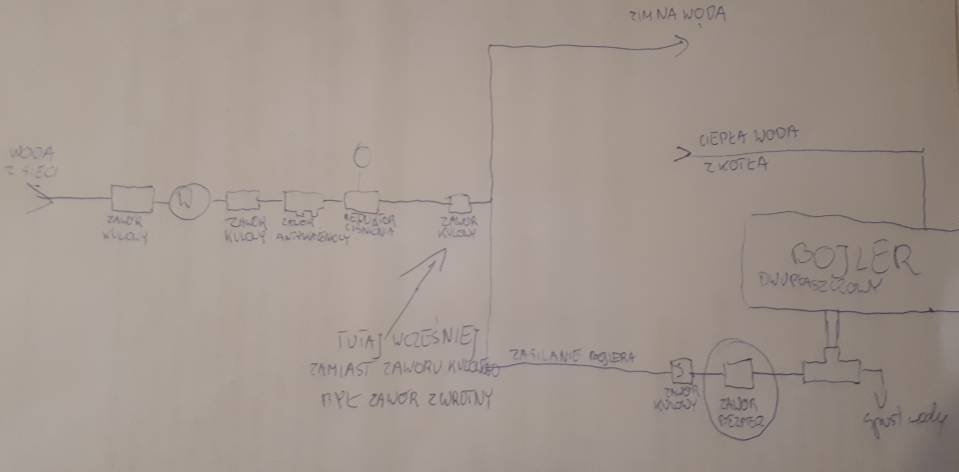

Witam. Ostatnio zauważyłem, że jak pompka cyrkulacyjna cwu pracuje, to na manometrze, który jest na redaktorze cisnienia wody zimnej wskazówka wychyla się powoli do maksymalnego położenia 6 bar. Jak ta pompa nie pracuje to wskazówka cały czas wskazuje nastawione przeze mnie 3 bary. Czy to normalne? Czy nie i ile jest bar rzeczywiście w chwili gdy pompka celu pracuje?

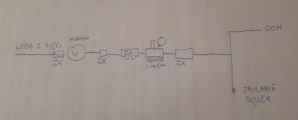

Tak wygląda schemat przyłącza zimnej wodya98120d855967d9e09ff30fc2ddb8950.jpg
Wysłane z mojego SM-A520F przy użyciu Tapatalka
Dorysuj jeszcze podłączenie bojlera z cyrkulacją. Tu wygląda na to, że ZZ bojlera przepuszcza i ciśnienie rozgrzewającego się bojlera podnosi się też na układzie wody zimnej. Jakie to ma powiązanie z pompą cyrkulacji to już ciężko powiedzieć.
Sprawdź, czy jak ci dobije do tych 6 bar i otworzysz krany, to sytuacja się normuje.
Jak odkrece wodę w kranie to wskaznik pokazuje mi 3 bary i jak pompa cwu nie chodzi to cały czas jest ta wartość A jak zacznie działać to powolutku sobie rośnie aż do maksa. Wcześniej miałem jeszcze za redaktorem zawór zwrotny i wtedy nie było tego zjawiska. Teraz za reduktorem jest już tylko zawór kulowy bo zawór skazeniowy jest z zaworem zwrotnym. Wejście zimnej wody do bojlera to tylko zawór bezpieczeństwa jest 6 bar zainstalowany.
a jakie jest ciśnienie jak zakręcisz wodę w kranie i pompa cyrkulacyjna nie chodzi?
Jak pompka nie chodzi to manometr wskazuje cały czas nastawioną przeze mnie wartość 3 bary

Kolejna sprawa, nie ma albo jest uszkodzony ZZ pomiędzy cwu a woda zimną.
Tam gdzie na Twoim rysunku jest wyjscie na "zasilanie bojler" na tym rysunku masz kontynuacje. ten prostokąt z przekatna i strzałką nad symbolem to zawór zwrotny. On musi być

Fotka nic nie pomoże. Domontuj osprzęt wg schematu podanego przez kolegę wyżej. Naczynie 12 l i sprawny ZZ powinny załatwić sprawę.
Doprowadzenie zimnej wody wygląda tak jak na zdjęciu, czyli zawór kulowy, zawór bezpieczeństwa i trójnik wejście do bojlera i spust wody
Rozumiem, że kiedy pompka pompuje wodę ciepła do bojler to woda jest przepuszczana przez zawór bezpieczeństwa i cofa się, stąd to wskazanie na manometrze reduktora cisnienia. Sugerujecie uszkodzenie zaworu bezpieczeństwa? Czy mój zawór ma też zawór zwrotny wbudowany? Czy wymiana na sprawny rozwiąże problem? 8fe5692e42f43107f2fcfd8bd04c5ce4.jpg
