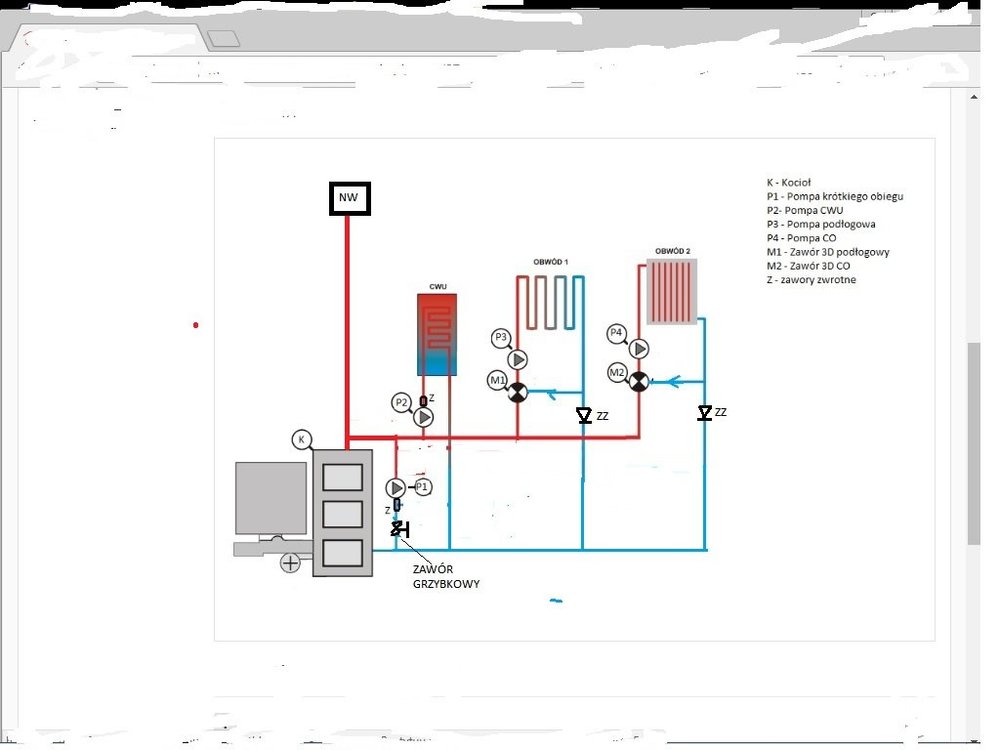

Poprawność instalacji z zaworami 3D i krótkim obiegiem.
Witam serdecznie ! :) Jako że sezon grzewczy już za niedługo postanowiłem trochę zmodernizować kotłownię i chciałbym się dopytać czy przedstawiony przeze mnie schemat będzie prawidłowy. Oczywiście jest on dużym uogólnieniem :)
W załączniku przykładowy schemat z legendą, dodam iż krótki obieg i pompa p1 będą sterowane najpewniej termostatem przylgowym, tak aby pompa działała cały czas. Całością będzie zarządzał sterownik SKZP-02 oraz TECH ST-431n do drugiego zaworu 3D.
Nasuwa mi się przy okazji pytanie czy tyle zaworów zwrotnych wystarczy ? Czy nie spotkam się ze zjawiskiem wpychania ciepłej wody w powrót obiegów ? Czy nie zastosować dodatkowo zaworów zaraz przy wejściu powrotu w pętlę krótkiego obiegu aby nie wpychało z niej wody właśnie w powroty.

Że tak zapytam, czy musi być montowany zawór grzybkowy ?
