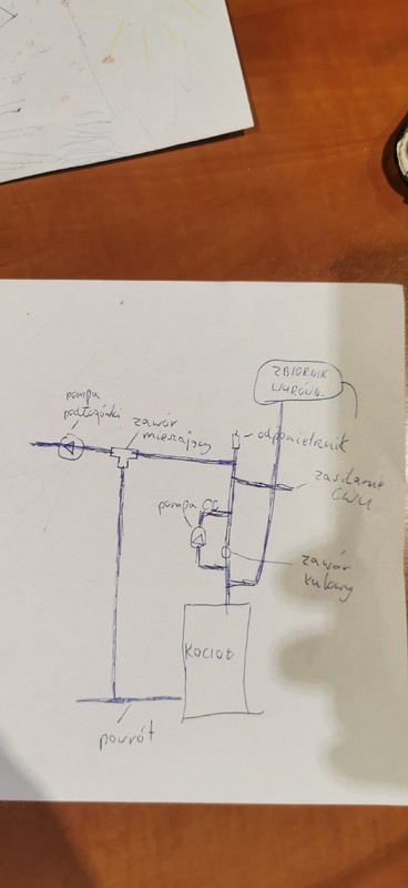

Witam jestem na etapie wykonywania instalacji co. Czy takie podlaczenie instalacji jak na moim profesjonalnym rysunku bedzie działało poprawnie? W domu tylko podłogówka zero grzejników. Czy wgl dodatkowa pompa za zaworem 3d jest potrzebna? Bez niej chyba glowna pompa bedzie pchać gorąca wodę na powrót. Ma to rację bytu na mój chlopski rozum wgl czy wszystko pomieszałem? Pozdrawiam
Pompa podłogówki powinna być podłączona przez zaw 3-D wprost do kotła, bez tej pompy podpisanej pompa CO.
A pompa CO powinna napędzać tylko grzanie CWU
Nie podałeś jaki to kocioł, ale przy kotle a paliwo stałe będzie problem z zimnym powrotem kotła.

Kocioł na ekogroszek z zasobnikiem. Czyli tak jak napisałeś na paliwo stałe. Czy byłbyś tak miły i zapodał jakiś schemat lub narysował nawet tak profesjonalnie jak ja? Nie chce do takiej prostej wydaje się rzeczy wołać hydraulika bo w dzisiejszycg czasach kazdy grosz jest zt na wagę złota. Dziękuję za podpowiedź

Najprostszy układ wygląda tak:
Dziękuję jak nie wiem co. Zabieram się za pracę. Pozdrawiam
