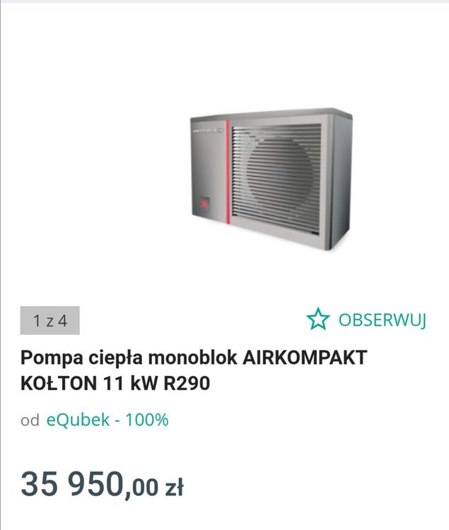

Wszystko fajnie tylko działa bez invertera czyli start stop, konieczny bufor plus dodatkowe sterowanie na dom czyli zawory mieszające, siłowniki i sterowniki zaworów. Słodko nie jest przy tej cenie jedyny plus to czynnik chłodniczy propan R290 oraz opomiarowanie produkcji ciepła oraz poboru prądu i sterowanie przez aplikację.
Dodam jeszcze, że poza wysoką ceną to jednak propan i sam producent Lazar odstawił sobie tą pompę sporo od domu na wszelki wypadek
