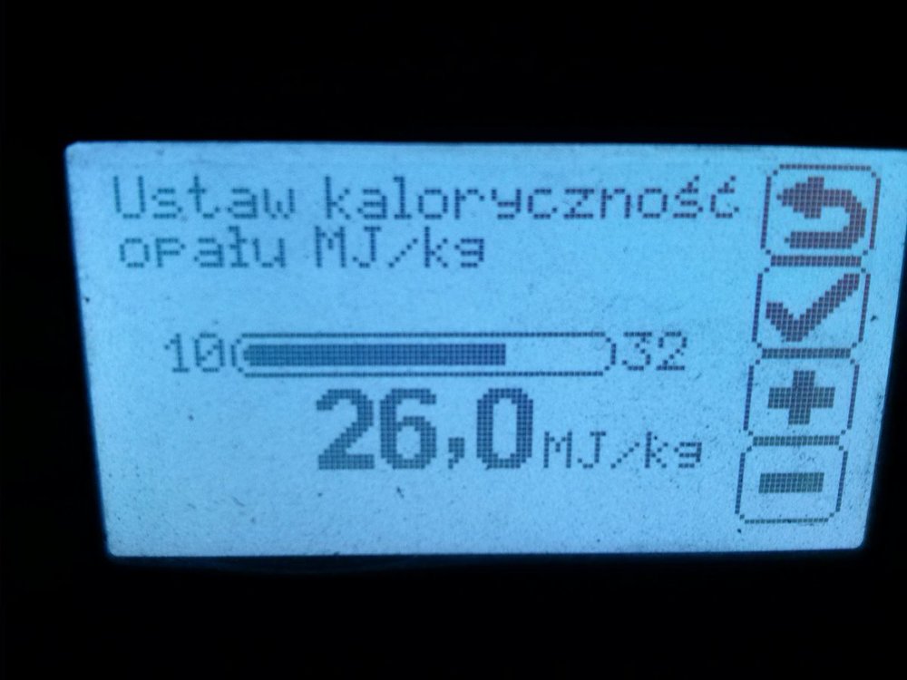

Kupiłem kilka worków podobno Piast 26mj , fajny bez miału i suchutki , rozpaliłem i jakoś to pali ale musiałem dać w ustawieniach pełną moc czyli 25kw natomiast opał ustawiłem na 18mj bo inaczej za małe dawki podawał a ja ich nie mogę zwiększyć bo tej opcji właśnie brakuje no i powietrze korekcja minus 15 i jako tako to bangla , dziś rozmawiałem z programistą elster-a i bez najmniejszego problemu kazał go wysłać pocztą a oni przeprogramują w tym samym dniu i wysyłają , ale dzwoniłem też do Zębca i kazali jutro dzwonić bo w sumie to ich wina więc myślę że coś zaradzą lub wyślą serwisanta z nowym sterem .

No  to melduję że po rozmowie z serwisantem Zębca on podał mi kod serwisanta i dostałem się do tego o co mi chodziło , więc zwiększyłem czas podawania na 18sekund oraz zmniejszyłem maxymalną moc kotła do 12kw , ale tak po prawdzie nie mam zielonego pojęcia na ile to ustawić ? pali się bez problemu w trybie letnim na CWU ale tam też pewnie trzeba jakieś parametry zmieniać tylko abym to ja wiedział na jakie ,    w menu instalatora ani użytkownika nie ma większej możliwości zmiany parametrów jedynie w serwisie no i dobrze że mi podał ten kod  tak czy siak ale za jakiś czas wysyłam ten sterownik do firmy elster aby mi go zaktualizowali .
Moim zdaniem za długie podawanie jak na samo cwu, coś koło 5s. Nie kopci na takich ustawienich, nie zachodzi sadzą? 18s to na ostrą zimę i to za dużo. Na lato coś 1do 8/10, czyli 1 s podawanie 8-10 s przerwy.

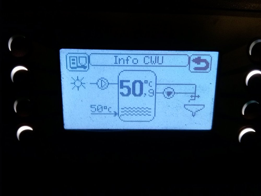

To dotyczy podawania normalnie zimą bo to najmniejszy pancerpol i on ma przesyp 7 kg na godzinę z tąd taki długi czas podawania tyle wyczytałem tu z forum , ale teraz idzie w PID i tam pokazuje podawanie 2,1 sek ,  martwi mnie a właściwie ciekawi jak ma się zachowywać pompa do CWU bo wiem że ma startować np od 30 stopni ok ale tak długo idzie aż dobije do temp w bojlerze i się wyłączy , a kiedy się znów ma załączyć ? bo u mnie stoi .
Chyba TempCWU - histereza CWU.
Czyli jak spuścisz baniak ;)
Tam jest taka opcja i jest to ustawione jak dobrze pamiętam na 5% , czy to dobrze hm , ale to tylko latem tak będzie bo w trybie zimowym pompa CWU będzie pracować stale nonstop ot taka ochrona powrotu ,  druga sprawa to to że podłączyłem czujnik powrotu kotła ale nigdzie w menu nie ma wzmianki o temp powrotu ale to powoli się dojdzie .

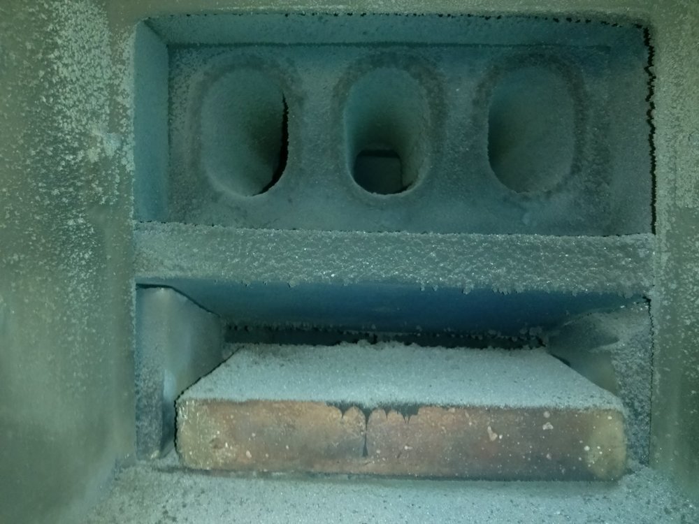

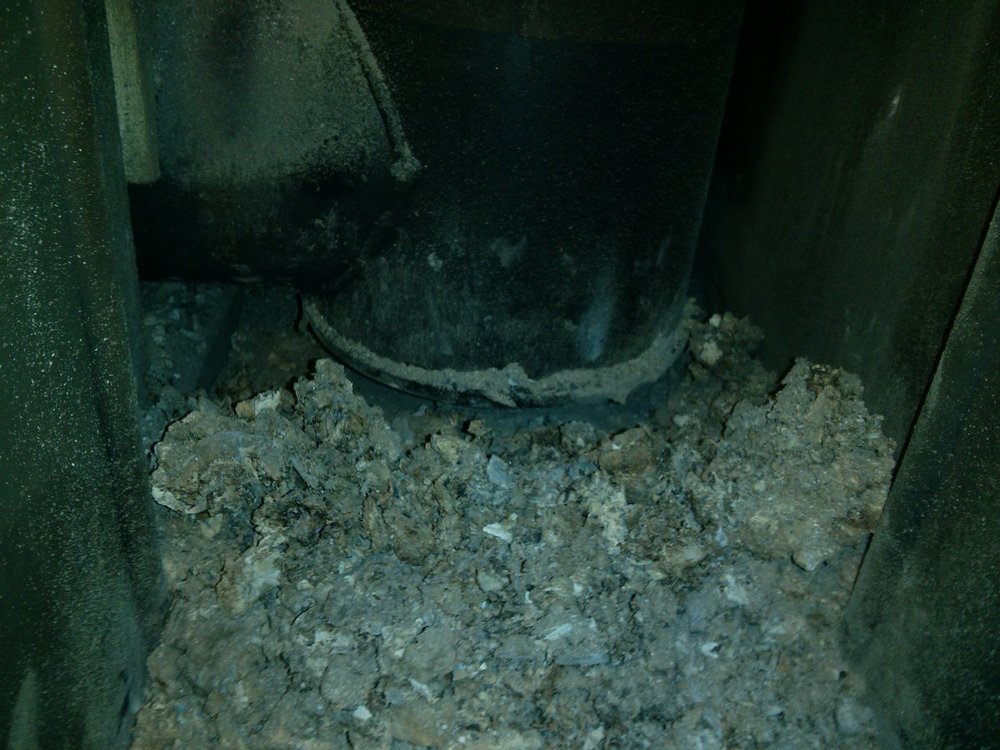

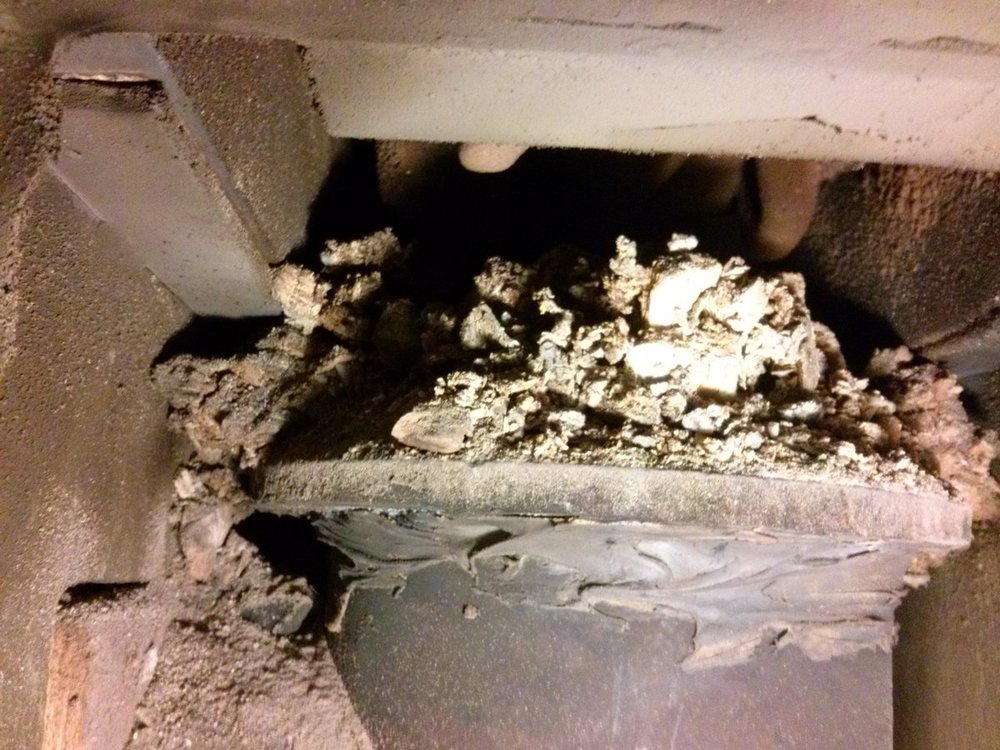

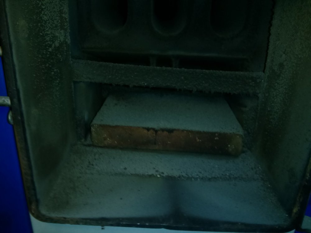

No jednak trochę sadzy jest , kilka zdjęć

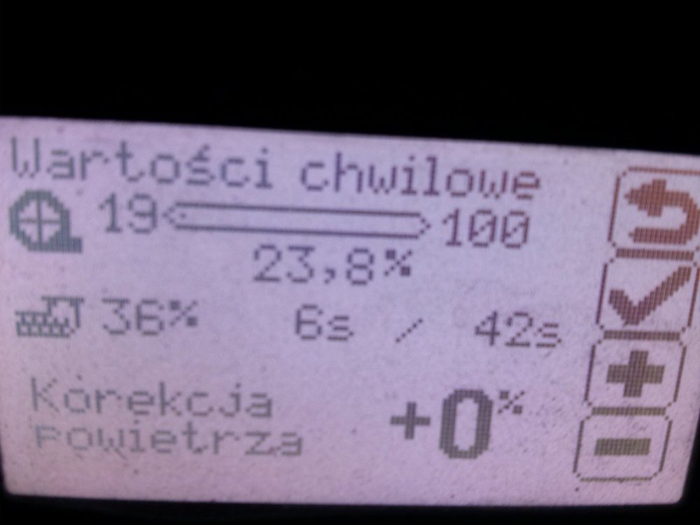

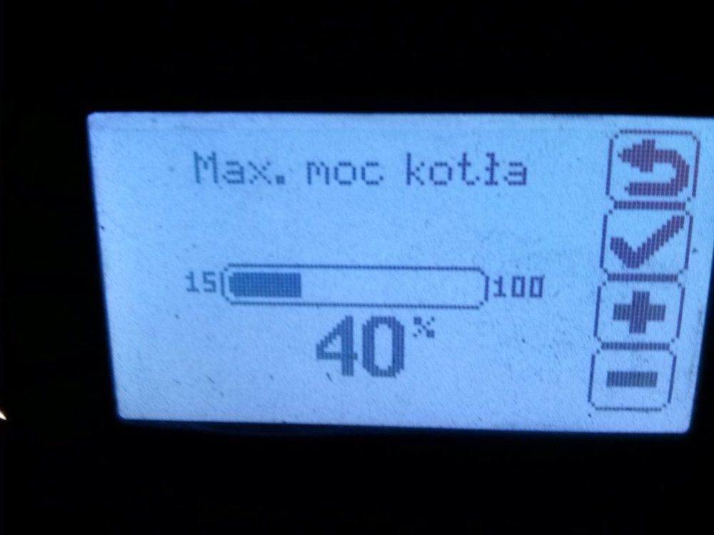

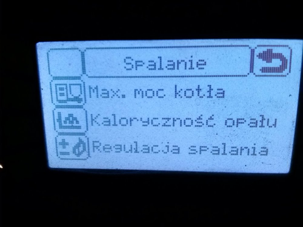

Panowie mam pytanie związane z ustawieniem mocy , po zamontowaniu kotła trzeba podać w menu serwisanta moc kotła u mnie np 10kw tak producent kotła wyliczył ale z drugiej strony to znów palnik pancerpol ma moc 15kw tak stoi na tabliczce znamionowej i teraz w ustawieniach wpisać 10kw czy uśrednić to w połowie między mocą wymiennika a mocą palnika np 12kw ? czy to błędne rozumowanie , ok jak już to ustalimy powiedzmy że 10kw to w normalnych opcjach znów można ustawić moc kotła ale już w procentach więc o co w tym kaman ? dawać na 100% czy to zmniejszać i o jakiej porze roku czy to ma jakieś znaczenie czy nie ? laik jestem a do zimy trzeba się podciągnąć .
Wiele osób blokuje górną moc w cieplejszych okresach po to by dłużej pracował i mniej sadził.
Niezależnie co byś ustawił, to dobrze żeby moc wyliczona z jednego i drugiego ustawienia nie przekroczyła 10kW bo powyżej sprawność może spaść (grzejesz komin) a dodatkowo retorty na 100% mocy potrafią przydymić a najlepiej gdy pracują na ok 60-70%. Tak gdzieś czytałem ale @Pieklorza jeszcze podpytaj co do tego palnika.
A gdyby brakło mocy w mrozy to najwyżej zwiększysz.
Edytowane przez krisgie
Ok dzięki ,  więc moc dla kotła ustawię na 10kw a moc w procentach też dam na 100% ewentualną korekcję się zrobi potem .

pewnie jak mówicie coś da się jeszcze poprawić bo np moc kotła miałem ustawioną na 12kw a ja mam 10 kw i dziś to zmieniłem ale max moc ustawiłem na 30% nie wiem czy tak powinno się na lato robić czy raczej pełna moc czyli 100% ? tak czy siak trzeba wszystkie ustawienia sprawdzić bo jest czas ,

No właśnie co do palnika to chyba w sobotę będę go wyciągał i rozbierał a potem ponacinam podobnie jak to robił pieklorz i zobaczę czy da się nawiercić jeszcze jakieś dodatkowe dziurki , ciekawą kwestią jest też czy dałoby się nawiercić pionowe dziurki w kołnierzu po obwodzie np 6mm i tak z 8 szt przynajmniej , ciekawe czy to coś by dało

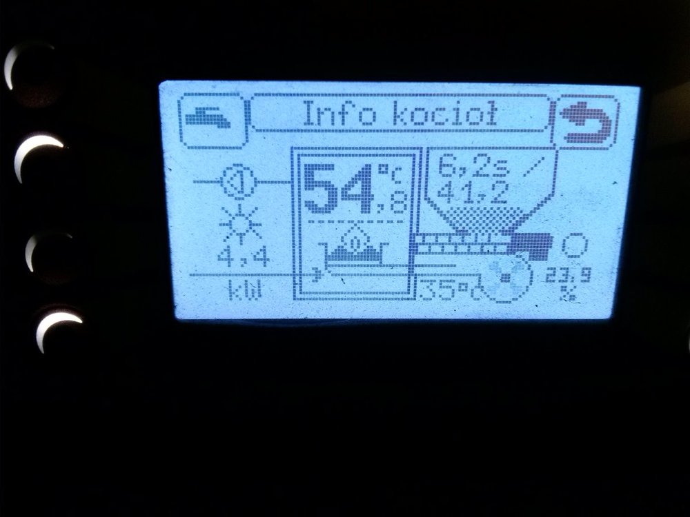

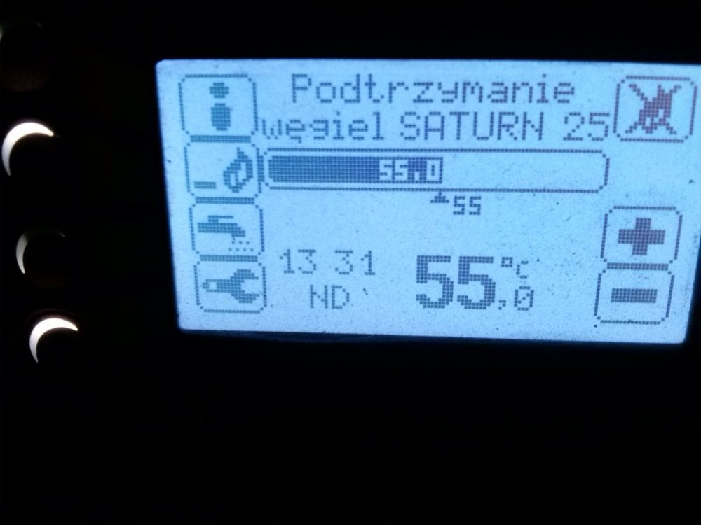

Dziś postanowiłem przetestować kocioł bo trochę się ochłodziło , załączyłem kocioł w automacie cały dom i zastanawia mnie jedno  czy praca w automacie to jest non stop praca z zmniejszającą się mocą czy inaczej ? bo u mnie ustawioną temp np 53 stopnie i on dobije do 56 stopni i przechodzi w podtrzymanie co wydaje mi się dziwne bo tak chyba w dwustanie powinno być co ?   chyba prawdopodobnie muszę wysłać sterownik do przeprogramowania sam nie wiem .
Może to mieć związek z temp zadaną CWU ? bo temp na kotle 53 st a CWU też 53 st a wiadomo że czujnik w bojlerze jest dopiero w połowie więc zanim dobije to wieczność mija , sam nie wiem , a byłem przekonany że praca w automacie to płynne zwalnianie i przyspieszanie ale ciągła praca a nie wchodzenie w podtrzymanie .
