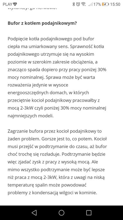

Znalazłem coś takiego
Tu chodzi o kociol podajnikowy na wegiel. I to sie wszystko zgadza.
Czyli kotłów na pellet to nie dotyczy?
Artur... O tym pisał już wcześniej Visitor1230...kocioł na groszek również podgrzeje bufor, a potem co? Będzie się kisił kilka godzin w zależności o temp zew i zapotrzebowania na grzanie domu...
