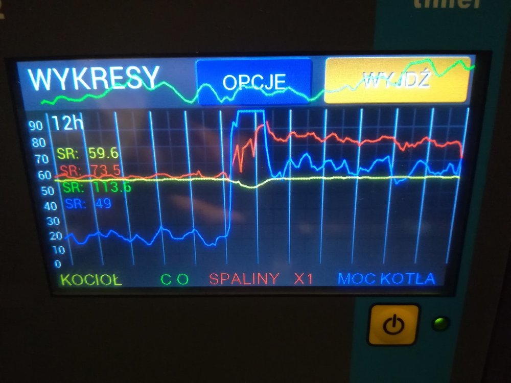

Praca w automacie to mniej więcej tak jak na obrazku.
Tam gdzie widać, podniosłem temp w podłogę z 30C na 45C czyli do temp obliczeniowej. Wszystkie temperatury realne oprócz CO bo to odczyt czegoś innego.
Praca automatu dużo zależy od sterownika, jego ustawień, warunków przechodzenia w podtrzymanie w algorytmie, pracy instalacji, przepływów, dokładnego montażu czujników (odczyt bezzwłoczny), odbioru ciepła itp...

Ale u mnie podłoga dostaje pełną temp a dopiero mieszacz na belce tym miesza wg tego co na nim ręcznie ustawię ja mam 30 st to w tym nie ma problemu , CWU ustawię tak jak na kotle i pompa chodzi stale bo podłączyłem ją pod cyrkulację a cyrkulacja chodzi non stop chociaż jej nie ma tylko kabel od pompy CWU , ot takie oszukanie , mam bardzo dużo niedopałów takie koksiki wg mnie chyba z 80% , za duże podawanie ? za mało lub dużo powietrza ? no i dlaczego on wchodzi w podtrzymanie skoro jest puszczony w PID czyli automat .
Jakim węglem teraz palisz może jakiś koksujący , zmniejsz podawanie bo możliwe że za duża dawka i przebija ci temperaturę i wchodzi w podtrzymanie bo algorytm nie umie zejść niżej z mocą potem dostosuj dmuchanie jak dalej będą koksiki.

Pewnie że najlepszy to słaby bo taki już testowałem ale Chwałowice mimo że 80% koksików nie dopalonych to zdecydowanie mniej spala i dłużej ale to pikuś  , martwi mnie ten sterownik dlaczego nie idzie w automacie ?
A ten automat pracuje na w miarę wąskim zakresie mocy czy od "podłogi do sufitu"?
Przebił o kilka stopni i wszedł w podtrzymanie ale nie zauważyłem od ile znów startował ale chyba coś około 47 stopni i tak w kółko .
Bardziej miałem na myśli zakres mocy a nie temperatur.
U Ciebie wszedł w podtrzymanie bo za dużo przebił i/lub za długo był ponad zadaną.
Podobne objawy obserwowałem u siebie na poprzednim sterze i moim zdaniem było to spowodowane:
- zbyt małymi przepływami przez kocioł, czyli powrót wolno spadał a zasilanie jeszcze stało w miejscu wiec PID nie zwiększał mocy a nawet zmniejszał. Jak zimna woda doszła do czujnika kotła to było już po zawodach i pracował nawet na 100% żeby odrobić kilka stopni straty. Jak już odrobił to mały przepływ nie rozgonił tego ciepła, kocioł przebijał i się odstawiał. Zwiększenie przepływu znacznie poprawiło pracę i zawęziło zakres modulacji, chociaż z uwagi na skopany PID nie udało się uniknąć podtrzymań.
- zbyt nisko ustawiona moc minimalna - jak temperatura kotła spada to im z niższej mocy PID startuje tym wchodzi na wyższe moce, jak dodamy do tego to co wyżej to może być taki efekt jaki masz.
Dobry automat powinien się ustabilizować na niewielkim zakresie mocy bo moim zdaniem pali czyściej. Jak wejdzie na wysokie moce a potem szybko ucieka na minimum to na palniku zostaje za dużo węgla w stosunku do powietrza i może nieźle przykopcić.
To tylko parę moich obserwacji, u kogoś może być inaczej bo automatów tyle co producentów sterów i każdy działa inaczej, poza tym praca automatu zależy od instalacji a każdy ma inną ;)
Jeśli cały czas jesteś za PID-em, to ja bym spróbował:
- zwiekszyć przepływ załączając pompę CWU na stałe, ew czujnik kotła na rurę zasilającą (jak się da)
- pewnie masz jakieś wykresy, to możesz sprawdzić jaka była średnia moc i minimalną ustawić np 10% niższą.
- zadzwonił do producenta by sprawdzić czy poprawiali PID i ew żeby zaktualizowali ster.

Doszedłem do ładu z nim i teraz od ponad miesiąca bajka , popiołu malutko niedopałów praktycznie zero i jest bardzo dobrze , główną przyczyną były złe ustawienia i dopiero po tel do serwisanta pancerpola dwa zdania 18sek/42sek i wszystkie bolączki ustąpiły jak ręką odjął . w między czasie dałem zaktualizować sterownik oraz powierciłem osiem dodatkowych dziurek w tej koronce żeliwnej i teraz idzie jak marzenie , dwa worki po 25kg wystarczają na ok 16 dni przy 3 wannach dziennie plus ciapranie codzienne .
