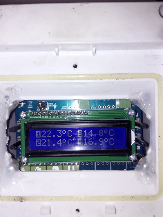

Minął miesiąc z działającą rekuperacją. Jest bardzo dobrze, świeżo nawet po nocy i nie wieje chłodem z nawiewów. Dorobiłem sterowanie, podstawą zasilania jest autotransformator, na 1 daje 70 volt i chyba coś około 32W wentylatory wtedy pobierają a biegów jest 5, wykorzystywany 1 i 2 ewentualnie 3, jako tak zwany "bost" służy drugi transformator 120 V który to podaje napięcie po włączeniu światła w łazience lub kuchni całość zrealizowana na 3 przekaźnikach w celu separacji oświetlenia. Jest też termometr z ustawianym alarmem temperatur, co wykorzystałem do ewentualnej ochrony przed zamarzaniem.
GRWC sprawdza się stabilizując temperaturę przed wymiennikiem. Kupiłem też higrometry do każdego pokoju w celu kontroli wilgotności, pokazują zwykle między 40% a 50% wyjątkiem jest pralnio-suszarnia i tu testuje sposób wymiany tzn wywiew dałem przy posadzce a nawiew przy suficie aby wymusić ruch powietrza i szybciej odprowadzać wilgoć.

Co to za termometr chce taki sam wsadzić do swojej Luny?
Na aledrogo  od Fast_Electronic. Priv.

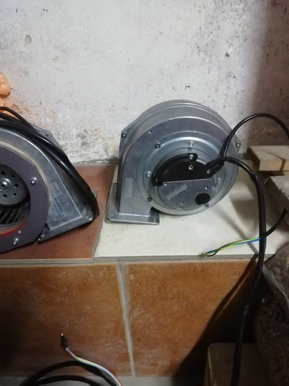

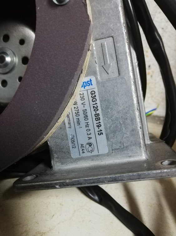

Zamontowalem wentylatory EC Ebmpapst IMG_20190317_151109.thumb.jpg.a7c3a26e14c71d3767f5b32d8ab7e3d6.jpg
posiadają one wyjście impulsowe, pytanie jak w prosty sposób odczytać obroty?
Pozdrawiam RedEd
Przepraszam, nastąpiła pomyłka z mojej strony, podlinkowałem nie ten przedmiot.
Poniżej właściwy adres:
 https://allegro.pl/oferta/uc4-licznik-miernik-czestotliwosci-7-pomiarow-7871445161
Natomiast gdybyś chciał ten pomiar zrobić mało precyzyjnie, to wystarczy miernik jakieś źródło napięcia i układ R-C (rezystor kondensator).
Dzięki @Andrzej_M_ już zamówione, zastanawiam się nad anemometrem, chyba zamówię najbardziej popularny.
Pozdrawiam RedEd
