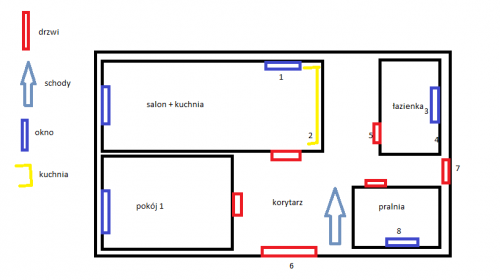

remontuję domek, doszło do kupna okien, więc muszę rozmyślić sposób na wentylację.
Oto pomysł mój pomysł na ten domek. Przedstawiam "projekt" który na szybko naszkicowałem, aby było widać do i jak.
Dom ma parter i poddasze użytkowe.
Prater:
Numer 1 do drzwi tarasowe - tam planuję na górze dać nawietrznik.
Numer 2 to okap kuchenny, będzie podłączony do dachówki wentylacyjnej/kominka - może się uruchamiać do jakiś czas.
Numer 3 to okno w łazience - szczelne, numer 4 to byłby wywietrznik z łazienki. nie wiem czy dać elektryczny czy grawitacyjny.
Numer 5 to drzwi łazienkowe, tam będą dziurki w drzwiach.
Numer 6 to drzwi główne wejściowe.
Numer 7 to tylne drzwi.
Numer 8 to okno w pralni, nie wiem czy dać tam nawietrznik.
Pokój 1 jeszcze nie iwem do czego będzie służył. Na chwilę obecną nie planuję tam wentylacji, może to będzie jakiś warsztacik - najwyżej będę często okno otwierał.

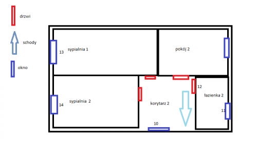

Góra:
Numer 10 to drzwi balkonowe - tam chcę dać nawiew na górze okna
Numer 11 to okno łazience - szczelne
Numer 12 to drzwi w łazience - dziurki na dole
Numer 13 to okno w sypialni - dać nawietrznik? Nie chcę aby zimno szło od okna w nocy
Numer 14 - j/w
W pokoju 2 także nie wiem co zrobić, więc nie planuję jeszcze wentylacji.
W łazience 2 obok okna bedzie też jak w łazience 1 kratka wentylacyjna. Obie mają jedną ścianę skierowaną na dwór, więc tam będą kratki. Dać grawitacyjne czy mechaniczne?
Co Wy o tym myślicie?
Mam na myśli okna trzy szybowe dobrej firmy, nawietrzniki w oknach.
Pozr.
W sypialniach koniecznie montuj nawietrzniki, dałbym też dwa w salonie. Jak nie będzie żadnych kominków, lub kotłowni otwarta komora spalania to daj po małym wentylatorku w łazienkach. Włączać będziesz latem, zimą i w okresach przejściowych wystarczy grawitacja.
Zasada jest prosta. Powietrze dostarczasz do pokoi a usuwasz w kuchni i łazience.
W miejscach gdzie chwilowo występuje nasilenie wilgoci w powietrzu można dać wentylatory wyciągowe. W łazience polecam wentylator sterowany higrostatem, będzie działał automatycznie.
