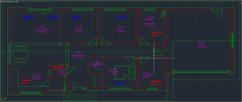

Ocena projektu wentylacji mechanicznej
Cześć Zwracam się z prośbą o ocenę projektu wentylacji mechanicznej. Chodzi o położenie anemosatów w stosunku do pomieszczeń oraz ilość potrzebnego powietrza. Budynek jednorodzinny parterowy zamieszkiwany w przyszłości przez 2+2, powierzchnia bez garażu to 129m2. Ogrzewanie CO kotłem gazowym kondensacyjnym z zamkniętą komorą spalania. Która szkoła jest lepsza: liczyć ilość potrzebnego powietrza w/g norm czy w/g ilości zamieszkujących osób. Przy założeniu w/g norm to ilość potrzebnego powietrza wychodzi mi około 210m3/h a przy ilości zamieszkujących 4 osób 120m3/h (30m3/osobę). Załączony rysunek przedstawia położenie anemostatów z ilością podpiętych przewodów o fi75mm co daje łącznie 176m3/h (22m3/h przepływu na przewód przy prędkości 2m/s) nawiewu i tyle samo wywiewu. Wydajność centrali szacuję na 300 - 350 m3/h aby pracowała na niskich biegach. Dobrze szacuję?? W zamiarze jest uzyskanie cichego systemu wentylacji stąd też takie ilościowe podejście do przewodów. Centrala będzie umieszczona w garażu pod sufitem aby nie zabierać miejsca. Pozostała część instalacji rozprowadzona będzie na poddaszu w warstwie ocieplenia. Pozdrawiam
