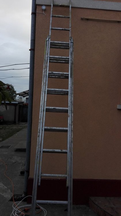

Kupiłem czujnik temperatury zewnętrznej, w instrukcji jest napisane, że należy go zamontować na ścianie północnej ew. północno- zachodniej.
Co jeśli bym zamontował na ścianie wschodniej (ściana na której będzie kocioł)? Duża różnica będzie w spalaniu ? Źle będzie to wszystko działać ?

Czujnik zamontowany na innych ścianach niż podane w instrukcji będzie niewiarygodny,po prostu będzie narażony na działanie promieni słonecznych

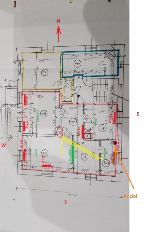

Gdybym zamontowal go na tej wschodniej i zrobił bym ściankę by bezposrednio promienie na niego nie padały ?
Weź kolego zrób takie doświadczenie stań pod parasolem od wschodu jak świeci słońce i powiem Ci od razu , że będzie Ci ciepło tak samo czujka pogodowa będzie ogrzewana , kocioł się wyłączy a w mieszkaniu będzie zimno no chyba , że tylko od strony wschodniej masz pomieszczenia.
Mam ściany zewnętrzne z 3 stron. (wschód, południe, zachód) na grafice obwódka czerwona. Na to wygląda, że nie ma co kombinować tylko kupić z 13 metrów kabla i zamontować na północnej ścianie.
Czujnik zew.zamontowany na ścianie północnej.

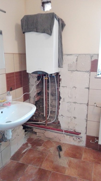

Kocioł już wisi, wszystko podpiete pod instalacje, rura gazowa wyspawana. Teraz zostaje tylko walka z papierami by to wszystko zebrać do kupy i podpisać umowe.
No i stało się. Dzisiaj był instalator, zrobił "pierwsze uruchomienie" kotła, poustawiał przez analizator spalin, zmniejszył max moc do 10KW. Ustawił grzanie wody w CO na 50stopni i powiedział, że to starczy, ew.jak będą duże mrozy to dać do 60stopni.
