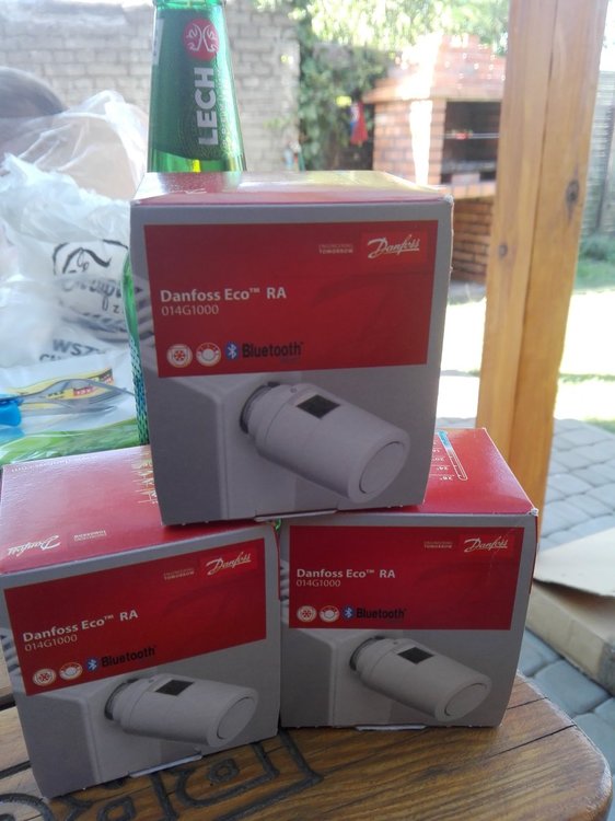

Modernizacja instalacji ciąg dalszy, dzięki jednemu z forumowiczów wpadły do mnie takie głowice.

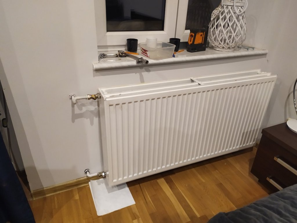

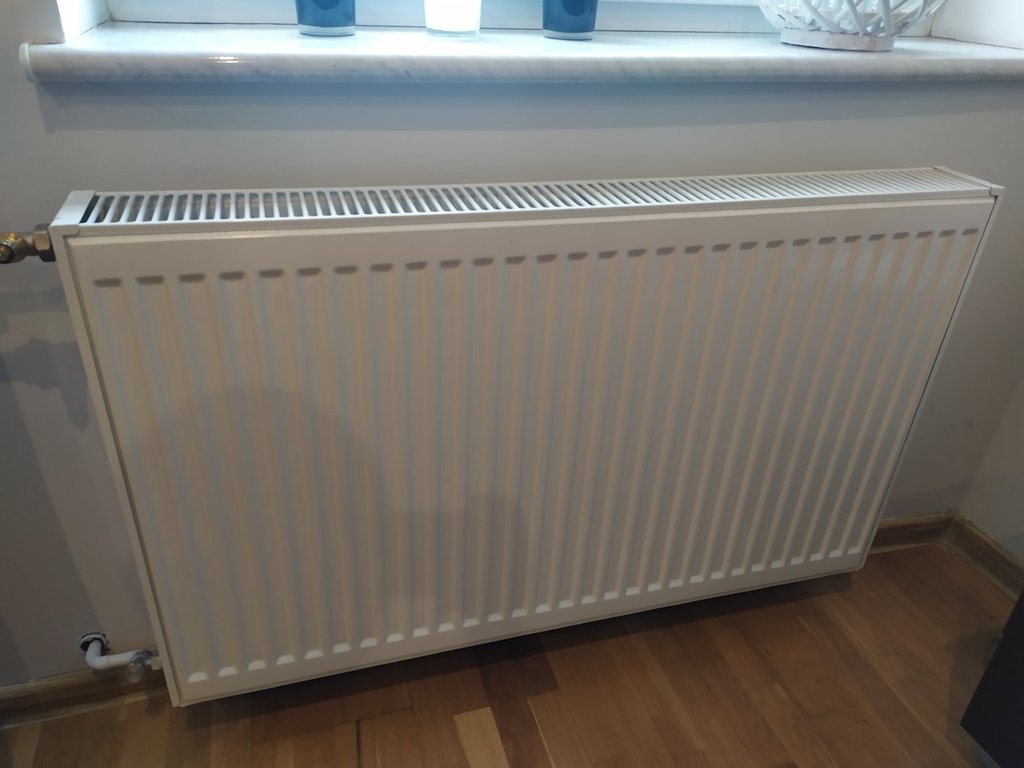

Ja sam mam za małe grzejniki w sypialni (brak docieplenia), muszę zrobić albo wymienić grzejnik albo docieplać strop.
U mnie w nowym roku małe zmiany, w sypialni wywaliłem grzejniki C22 60/100 a wstawiłem C33 60/120 i C33 60/140, teraz to jest skwar w sypialni. W końcu nie mam za małych grzejników. :-)

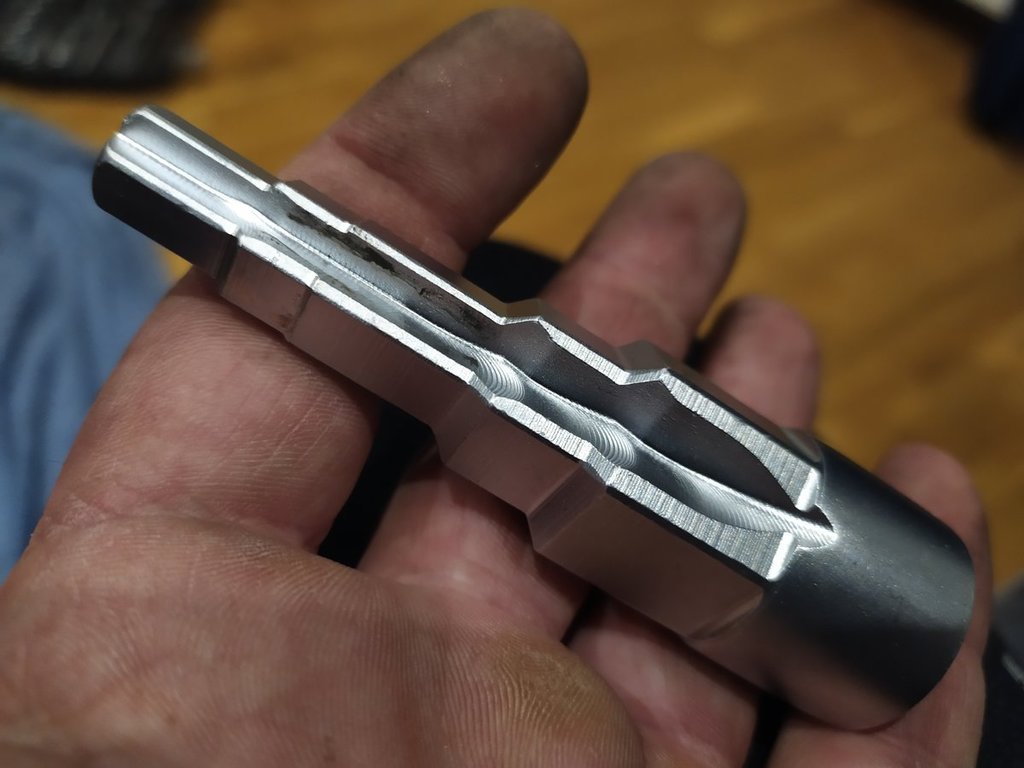

Aha, jak nie masz specjalnego klucza do srubunkow a tylko mała walizkę to daj sobie spokój. Zalecany odpowiedni klucz.
