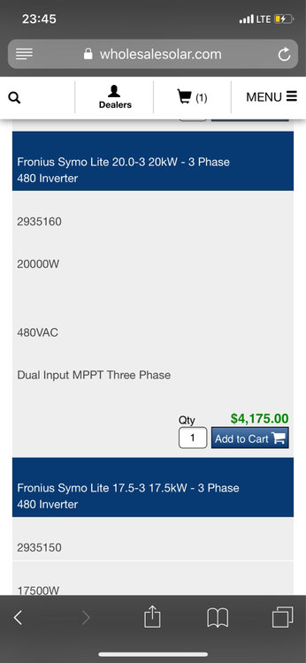

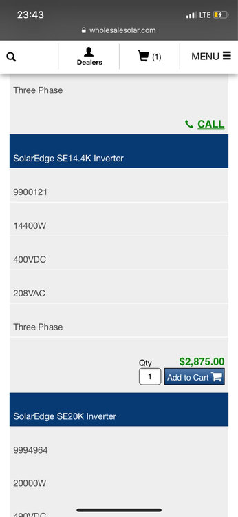

Znalazłem stronę z inwerterami- zastanawia mnie Mala różnica w cenie pomiędzy 15, a 20Kw
Citroen c0? Cz tesla? Z ładowaniem tesli jest problem ale o tym kiedy indziej.
2 wejscia nie 3 wejscia dc
Tak, tylko pytałem o mala różnice pomiędzy 15kw i 20Kw obydwa od Froniusa maja dwa wejścia.
Jeśli jest tak mała różnica pomiędzy 10Kw, a 20Kw to dużo bardziej będzie opłacało się postawić 20Kw niż 10Kw.
Dobrze wnioskuje?

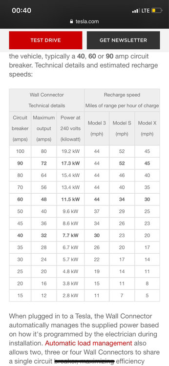

Ile mocy potrzebuje tesla do ładowania? I ile faz wykorzystuje. Kolega ma problem z ladowaniem moze mu trafo wymienia
Poniżej masz link:
https://www.tesla.com/support/home-charging-installation
Opłacalność zakupu liczyłem dość dawno, ale można założyć oddzielny wątek:
Tesla model S 85D potrzebuje około 20-22kwh na 100km. Model 3 będzie potrzebował mniej. Przy koszcie 55gr za kWh mamy koszt 11-12zl za 100km. Przy mocy 380 koni mechanicznych i koszcie zakupu auta za 35tys $125tys pln netto. (Akcyzy nie będzie- to już oficjalne)
Biorac pod uwagę regularne przebiegi 100-300km dziennie, w połączeniu z solarami w miejscu parkowania i powodzeniu projektu 10Kw poniżej 25tys zł zaoszczędzone pieniądze wydam na rate leasingu..
