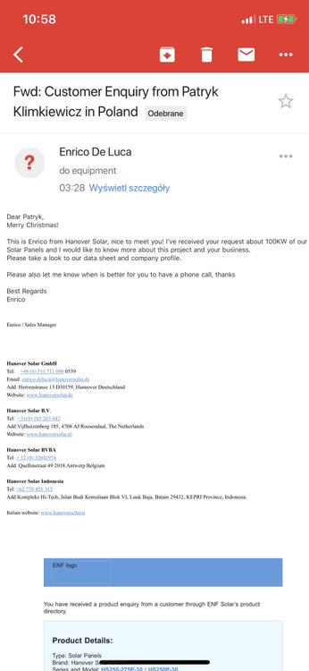

Czytałem o grupowych zakupach przez kilku klientów indywidualnych. Planuje wysłać zapytanie o jedna większa partie towaru. W takim wypadku producent będzie chciał rozmawiać o sprzedaży bezpośredniej i ewentualnej drobnej negocjacji ceny. Minimalna ilość o jaka planuje pytać to 100Kw paneli, 10 inwerterów po 10Kw, oraz wystarczająca ilość reszty pozostałych elementów które będą potrzebne do złożenia instalacji.
Link do firmy z Hanoweru która znalazłem produkującej ogniwa:
https://www.enfsolar.com/pv/panel-datasheet/Polycrystalline/29727?utm_source=ENF&utm_medium=panel_deals&utm_campaign=enquiry_company_directory&utm_content=32675

Nie to jest celem chętni się znajda, ja wykonam prace z panelami i zaryzykuje przelewem 100 000zl do producenta, ale potrzebuje wiedzy żeby nie popełnić błędów, ze czegoś nie wyliczę/nie przewidzę w kalkulacji.
Teraz szukam dostawcy 10 inwerterow po 10KW
Później będę musiał znaleść dostawców na resztę podzespołów. Postawie pierwsza próbna 10Kw i zainwestuje więcej jak będzie wszystko działać
