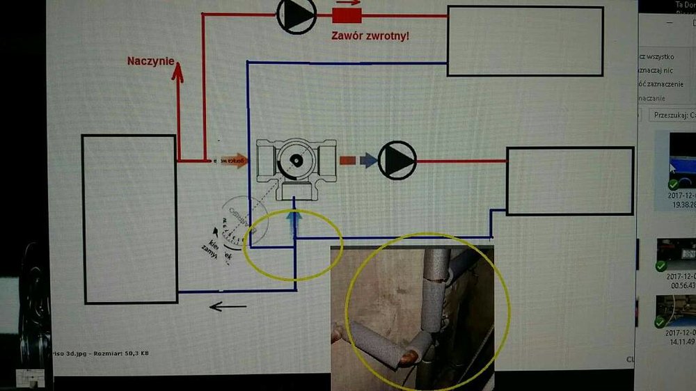

Gdzie masz wpięty powrót bojlera? Jak jest wpięty przed trójnikiem rury podmieszania 3D, to może się zdarzyć przeciąganie wody przez biojler.
Tak to wygląda najpierw powrót z grzejników niżej powród z bojlera0216b31fda66b7838865a99b7e7d6f28.jpg
Wysłane z mojego SM-A500FU przy użyciu Tapatalka
Hmm raczej chyba nie a jak on wygląda?
Miedzy trójnikami na powrocie zmieścić ZZ i wszystkie bolączki znikną :) Albo pompa CWU na pracę ciągłą.

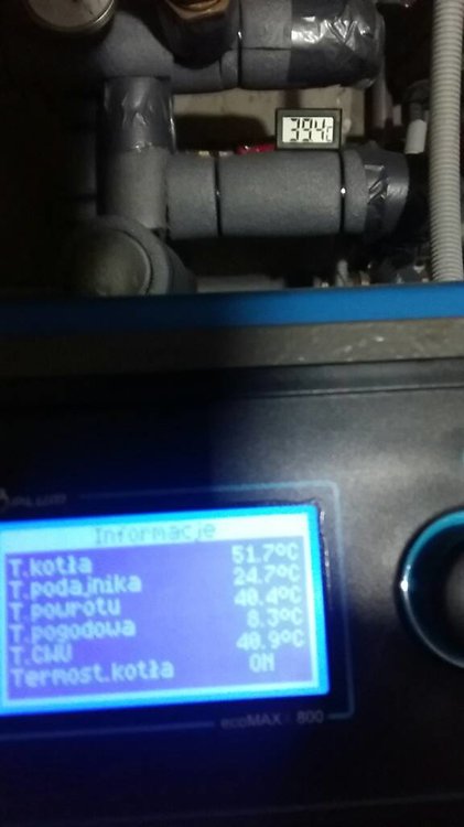

Czyli chydraulika muszę ściągnąć xd spoko jak narazie dziękuję wszystkim za pomoc należy wam się duże piwo potestuje i dam wam znać co i jak
A więc tak po przedstawieniu zaworu zauważyłem lepszą kulturę pracy kotła. Zdecydowanie łatwiej jest obniżyć temperaturę przez termostat pokojowy ponieważ wcześniej mimo ustawienia na temperature nocna 18 temperatura utrzymywała się na 22 stopnie. Teraz jeśli jest ustawiona na mniejszą to powoli zabija tem. Przy czym wydaje mi się ze spalanie jest mniejsze pomimo efektu ubocznego czyli samoczynnie grzania bojler. Ale to naprawimy zaworem zwrotnym. Zakupiłem też oryginalny czujnik temperatury do mierzenia powrotu firmy plum. Teraz widać że ten dostawiony trochę przeklamywal. Jeśli chodzi o powród poprawił się jak widać przy temperaturze kotła 55'c sądzę że jeszcze się poprawi jak zamontuje zz... Zastanawiam się również nad słownikiem który poprawi jeszcze prace kotła i być może obniży trochę spalanie weglae273cb394ee62653481c385875d61827.jpg
