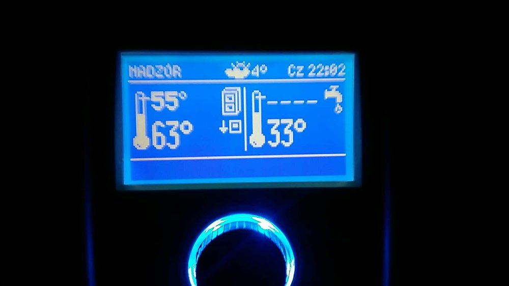

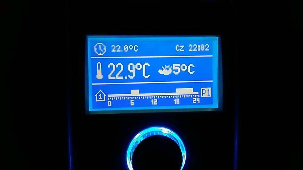

A więc tak, dałem na piec 63'c wyłączyłem sterowanie pogodowe i efekt jest następujący... Piec i tak obniża mi temperaturę do 55 stopni ponieważ termostat pokojowy osiągnął zadane ponad 22,5stopni dokładnie 22,8 postanowiłem przekręcić zawór by więcej szło powrót na piec a mniej na mieszkanie w pozycji 3 zobaczymy rano jaka będzie temu powrotu
Wysłane z mojego SM-A500FU przy użyciu Tapatalka
Widzę że temperatura na piecu jest duża większa niż zadana wcześniej nie było takiego efektu... Za jakiś czas jak wszystko się unormuje po ustawieniach sprawdzę powrót 603896ee699b126961e3f973ae555185.jpg93e9a71861e69f7889a710538374f250.jpg
