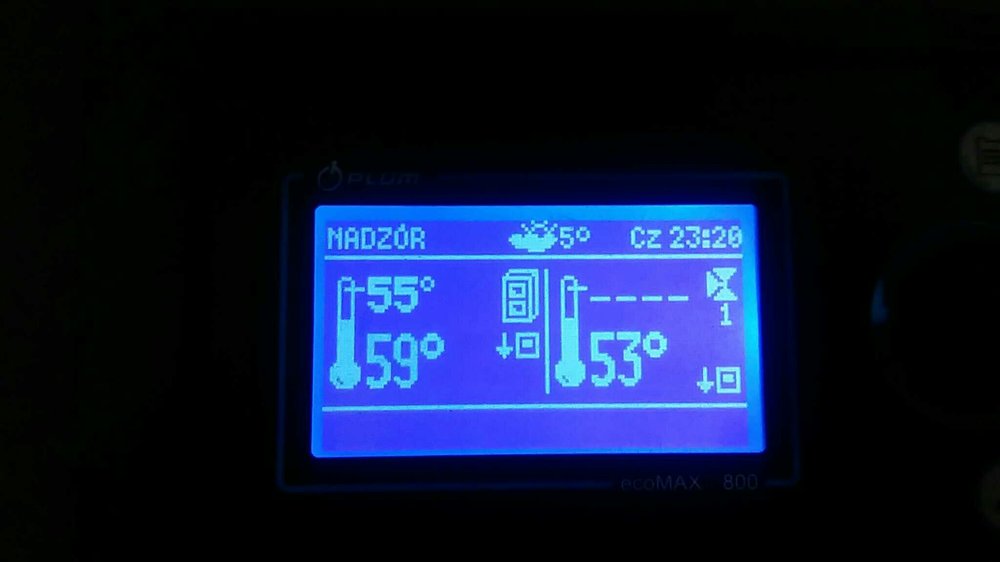

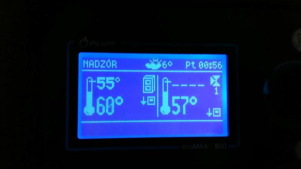

Po godzinie czasu piec 60'c powrót 32 stopnie 1d0c6c416a0fc9ae03638b0790ff9f34.jpg78c7d827eb8fbace371326443c61ee86.jpg

Sytlacje po godzinie w domu temperatura spada w sumie dobrze bo nocna tem. Zadana 18 ale podczas włączenia pompy i zaworu 3d na ustawiony na 3 czyli więcej na piec niż na dom temperatura powrotu jeszcze nisza nawet 30"c , woda z powodu zbyt zima wraca... Zrobię odwrotna sytlacje zawór na 8 ustawie efekt zobaczę rano63ab1f6698cd14c551261344c53af113.jpg0eb1e99d276a38faf08a90d768c70819.jpg

kolego @poll takim kręceniem ręcznym nic za bardzo nie ustawisz zakup siłownik podłącz pod zawór połacz do regulatora wstaw czujnik powrotu na róże do pieca zaizoluj go by nie przekłamywał i zrób porządek z regulatorem bo widzę , że masz ustawione obniżenie temp. pieca jak i mieszacza, wyłącz to bo to nie potrzebne .

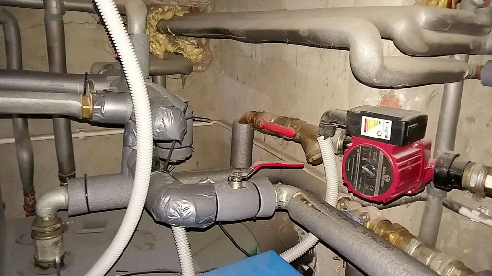

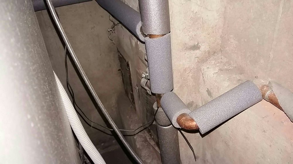

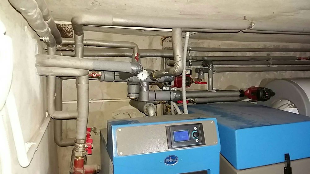

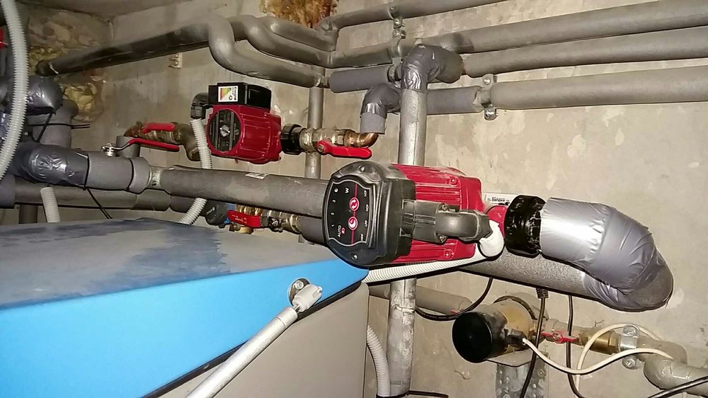

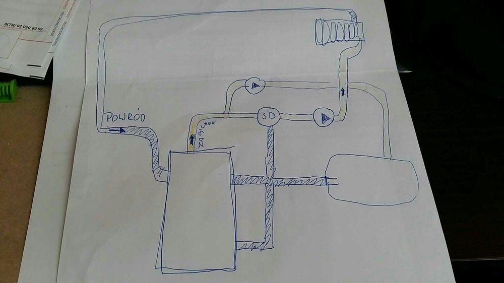

Wstaw te zdj / schemat instalacji zanim zaczniesz grzebać...
Wysłane z mojego SM-A500FU przy użyciu Tapatalka
Jednak lepsze będą zdjęcia :)
Proszę 841ff369112f0a7a9959100d3af874cd.jpg9858bda6eae4ad97e5f91638014a6078.jpg7ec52e1536021ad97d00550ea87cf03c.jpg

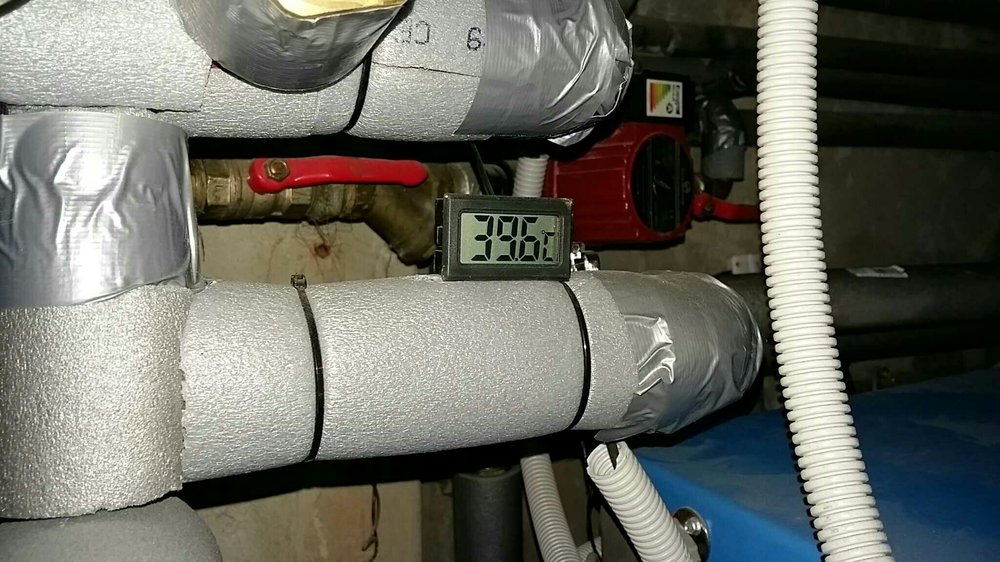

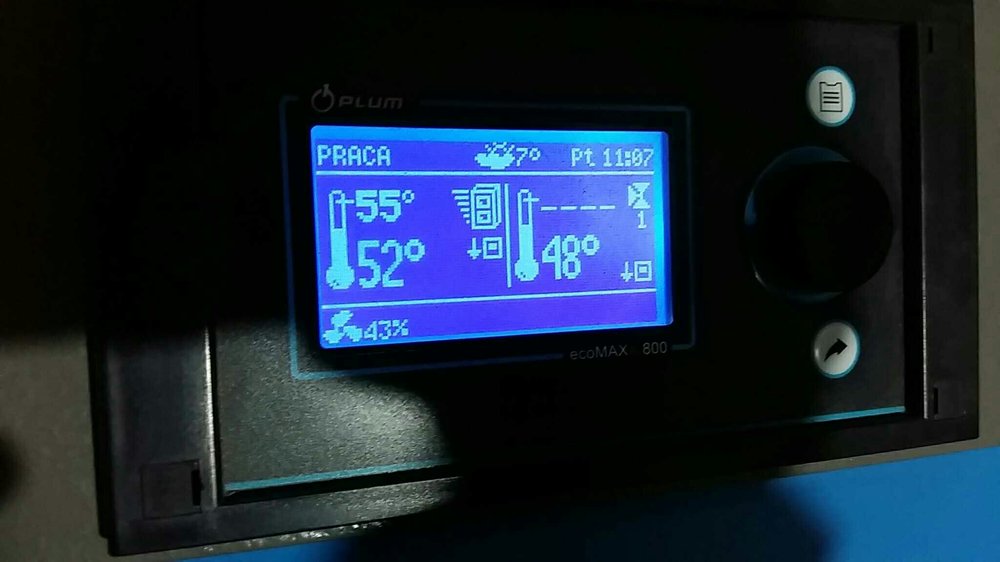

Dodam że po noce zmieniłem na zaworze na 8-9 efekt powód 39,5 ale w domu robi się za ciepło 88d94d33114c9ce2438db8d8e47d35f5.jpg

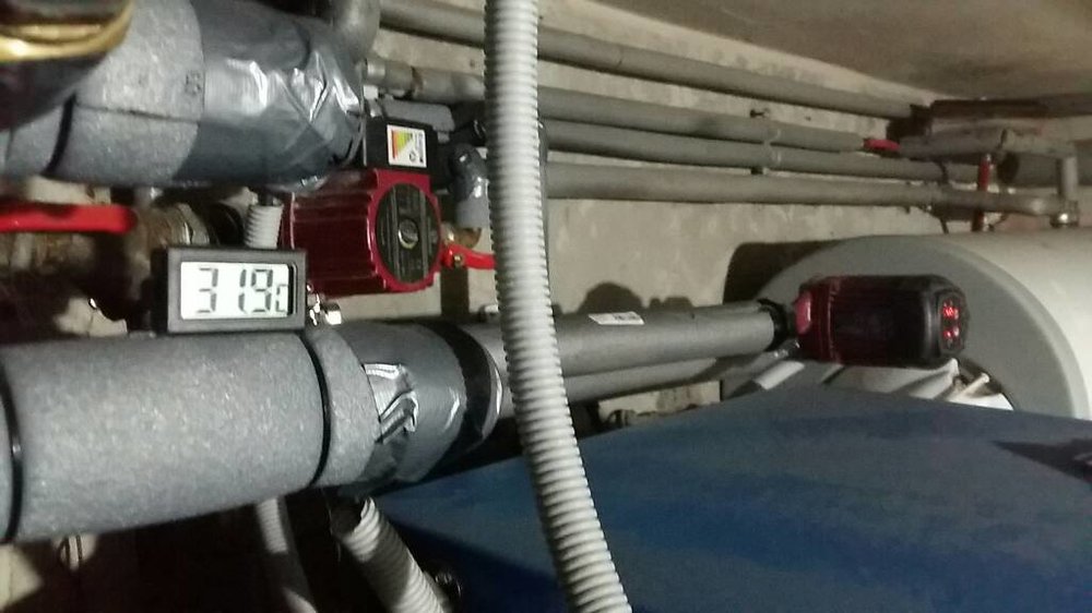

Dodam że już zamówiłem czujnik plum do mierzenia temperatury powrotu 10e40e5d0bd707928837b9e033df1fbe.jpg965e3fd02ba61b2284e10e4f4467a847.jpg

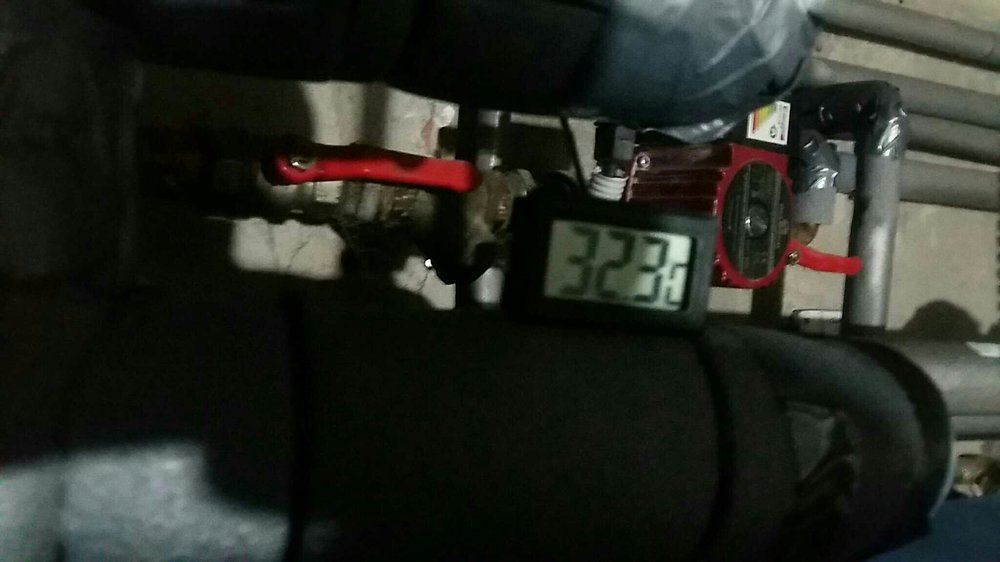

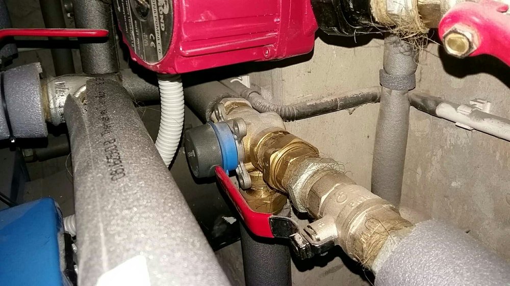

Temperaturę powrotu narazie mierze za zaworem 3d w tym miejscu 44a8917e2a8faefaf5b09f7d9780b381.jpg

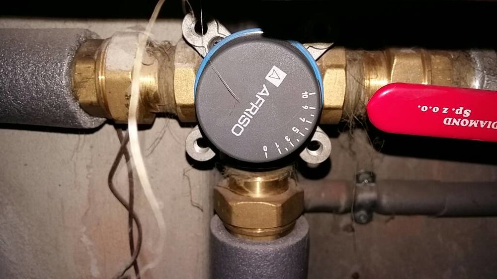

Zadam na początek jedno pytanie: czy po przekręceniu zaworu 3D maksymalnie w lewo, czujesz na pompie "uderzenie hydrauliczne". Celowo w cudzysłowiu napisałem, bo pompa zaciąga, ale czy słyszysz różnicę w jej pracy, tak jakby się dławiła? A po ponownym przekręceniu w prawo pracuje normalnie?
Edytowane przez gmaj22
Zadam na początek jedno pytanie: czy po przekręceniu zaworu 3D maksymalnie w lewo, czujesz na pompie "uderzenie hydrauliczne"?
Tak

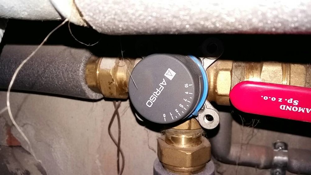

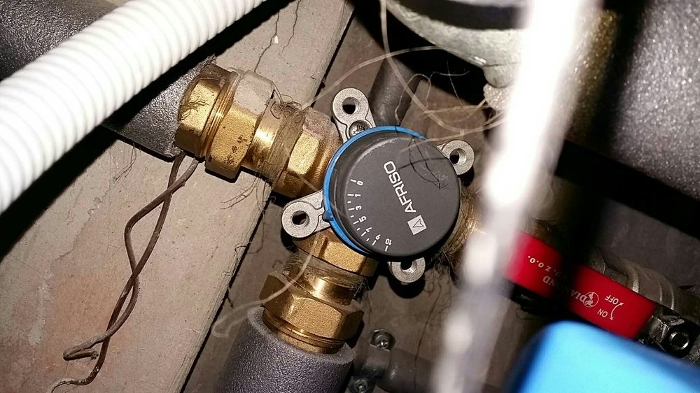

Zła konfiguracja zaworu 3D? O tym myślisz @gmaj22? To możliwe i prośba do autora o zdjęcie pokrętła z zaworu 3D w pozycji 50/50 i zrobienie zdjęcia.

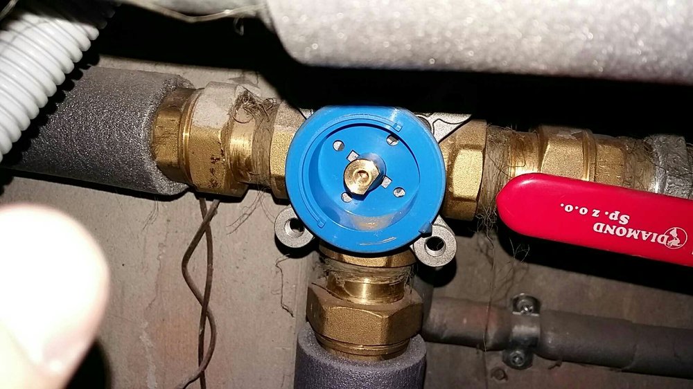

Tego własnie miał dotyczyć mój następny wpis. Choć to w zasadzie niepotrzebne- i tak wiadomo, że zwierciadło do obrócenia. w pozycji 50/50 nacięcie na trzpieniu będzie miał na godz. 5-tej a ma mieć na 7ej. (AFRISO) (edytowano)
:) dac47333858382c934b2266de5c7db79.jpg9b8c10e60ad42d853329f162f500e1c4.jpg
OK. Teraz zdejmij skalę. Ona jest po prostu wciśnięta, wystarczy podważyć. Później odkręć śrubę mocującą pokrętło uważając, by nie zmieniło się jego położenie (ma być 50/50). Potem foto trzpienia zaworu.
I wszystko jasne....:) Teraz kombinerki w dłoń i przekręć trzpień razem z niebieskim pierścieniem zgodnie z ruchem wskazówek zegara, żeby wycięcie na trzpieniu oraz "dzióbek" na pierscieniu znalazły się pomiędzy godz.7-mą a 8-smą.
Potem załóż z powrotem pokrętło i tak załóż skalę, aby pokazywała "5" , Po lewej "10" a po prawej  "0"
Jeśli pompa jest na prawo od zaworu, to zmień położenie osi zaworu tak:
Przyłącze od strony pompy musi być zawsze otwarte na 100%, a regulacja odbywa się na przyłączach zasilania z kotła i podmieszania z powrotu. W pozycji "5" jest to połowa wody zasysana z kotła, połowa z powrotu grzejników.

Nie rozwiązuje, bo nie taka jest rola 3D przy tym podłączeniu.  Gdyby miał być rozdzielaczem i chronić powrót, trzpień musiałby pozostać w poprzedniej pozycji, pompa zaś pójść przed zawór 3D. Mam tylko nadzieje, że koiega ma zabezpieczony kocioł zgodnie ze sztuką, a nie dopiero gdzieś od pionu c.o. ?
Teraz sterujesz temp zasilania na dom. Na ten zawór zakładasz siłownik i on będzie Ci myrdał dzynglem w zależności od temp na zewnątrz.
Dogrzanie powrotu to inna bajka i wychodzi na to, że jej nie masz lub nie działa - dlatego kolega powyżej pyta gdzie podłączone jest CWU.
Nie masz drugiej skali? To przynajmniej pamiętaj, że tam gdzie masz "10"-powinno być "0" . I vice versa.
Zrobione i teraz jak to ustawiać?
Poszukaj jeszcze drugiej skali w pudełku od zaworu, bo teraz masz odwrotne wskazania.
Ustawiasz według termometru poglądowego za pompą CO, jeśli jest. Ewentualnie dopnij czujnik zaworu za pompę, to będzie podgląd na sterowniku.
Teraz masz regulację temperatury na grzejniki, ale bez dławienia przepływu. Jak to się przełoży na temp powrotu, to się okaże po dłuższej pracy układu. Śmiem przypuszczać, że może być lepiej.
