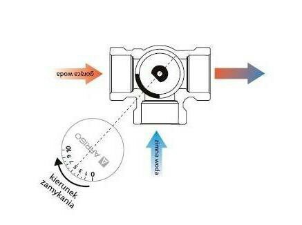

A więc tak wszystko by się zgadzało ale u mnie woda leci w dół i tam dalej połączony jest powrót z kaloryferów i z bojler a na załączonym obrazku woda leci w górę? Czy wszystko ok?

Che Che dobra więc tak czyli według numeracji na obrazku "0" zamyka obwód pieca i może się zagotować i woda z pieca i nie trafia do obiegu i jeszcze zamiast iść zimna woda do pieca to trafia spowrotem w grzejniki a jeśli jest na "10" to tak jak bym nie miał zaworu

3D w funkcji mieszania:
Masz inaczej?
Tak mam tylko wydawało mi się że z zaworu leci w dół ale jednak nie jest i to bardziej skomplikowane ;)

Zapomnij o cyfrach na zaworze!!!! Masz złą skalę!!
Jak zamyka obieg kotła? ale otwiera powrót. To gdzie Ty masz zbiornik wyrównawczy?
Uwierz mi- wcześniej miałeś  niebezpiecznie, jak zamykałeś całkowicie dolot do pompy.

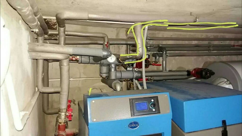

Na strychu...a podłączony bezpośrednio z kotła, czy z któregoś pionu c.o.?

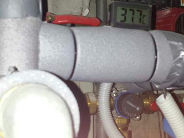

Z pionu.. ale słuchajcie po zmianie w tym zaworze 3d jakimś dziwnym trafem woda w bojlerze mi się sama grzeje przy wyłączonej pompie ?? Przy skali 50/50
Wysłane z mojego SM-A500FU przy użyciu Tapatalka
Na zdjęciu zaznaczyłem Tobie gdzie idzie do przelewu5be4448c895416a592c8b6e157dcb594.jpg
4 strony o problemie z zimnym powrotem, a Ty jedyne co zauważyłeś to grzejący się bojler? Powrót nie jest już problemem?
A wie tak jeśli chodzi o powród 37 może troszkę lepiej ale efektem samo grzejacej się wody w bojlerze czy to wparzadku w takim bądź razie po co mi pompa 2 problem nieco poprawiony ale przyczym dostałem efekt uboczny
Popatrz na to inaczej: na szczęście masz dobrze zabezpieczenie. Bo jakbyś miał je za zaworem 3D,( jak to się często zdarza ), to przy takim ustawieniu zaworu 3D, jak miałeś wcześniej, wolałbyś nie wiedzieć, czym to mogło grozić.
Ale jakoś męczy mnie fakt że sama woda się nagrzewa i nie mam na to wpływu skrecilem zawór więcej na dom i wtedy pewnie będzie mniejsze parcie na bojler... Zobaczymy jak się sprawdzi 6805af74fe13058171065d1e354dd877.jpg
Gdzie masz wpięty powrót bojlera? Jak jest wpięty przed trójnikiem rury podmieszania 3D, to może się zdarzyć przeciąganie wody przez biojler.
I tak dołożyłbym zawór zwrotny miedzy "zielonym" powrotem CWU a trójnikiem mieszacza na powrocie. Zwłaszcza, jeśli grzeje latem samą CWU. A nie wiem, czy jego sterownik "parkuje" zawór na "0" jak zadziała auto-lato.
