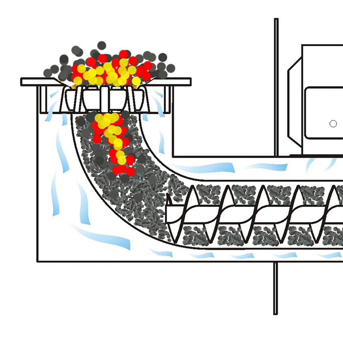

Nie mam już pomysłów co może być przyczyną schodzenia żaru do kolanka w podtrzymaniu w piecu GALMET KWDP22. Próbowałem wszystko rozkręcić, sprawdzić czy poprawnie jest uszczelnione, czy gdzieś nie "wieje" bokiem... Rura, połączenie z koszem, uszczelka od pokrywy, wszystko wydaje się być w porządku.
Na sterowniku mam w tej chwili ustawione w podtrzymaniu 10sekund podawania na 10 minut przerwy. Próbowałem też różnych ustawień, nic nie pomaga.
W efekcie tego rura do podajnika nagrzewa się do 50-60 stopni, ślimak za pare miesięcy będzie do wymiany a kolanko do obskrobania z nagaru...
Ma ktoś może jakiś pomysł co z tym zrobić?

Problem może być taki że jak nawiercone są otwory napowietrzajace w kolanku to żar bedzie schodził aż do slimaka , trzbea to sprawdzic i najlepiej otwory te zaslepic czasami jest tylko jeden . :D
w tym kotle jest zwykła fajka więc za bardzo nie ma co zaślepiać- chyba że pakują coś innego ale takich informacji pytający nie podał.

nie ma  tu znaczenia czy zwykła fajka czy nie zwykła nadzwyczajna raczej twoja ma te otwory jak na zdjeciu ponizej ;)  :D
Wpisalem sobie w google "22 kwpd kolanko" i mi wyskoczylo sporo zdjęć z tymi kolankami, podobnymi. Wszystkie w górnej części mają dziury...
Po co? Jaki one mają cel? Przecież powietrze do retorty idzie naokoło.
Nazywane są otworami przeciwdymowymi...?
Czy zaklejenie ich czerwonym silikonem 1200-1500c/zaspawanie moze spowodowac jakies nowe problemy?

No widzisz pomału zaczynasz rozumieć że jak są te otwory w kolanku tzw oddymiające to w pewnych okolicznościach np dobry ciąg kominowy do tego ekogroszek który ma dobre własciwosci do penetracji powietrza i praca kotła na małej mocy powoduje zejscie żaru głeboko do kolanka az do tych otworów oddymiajacych .Podnosi to mocno temperatue  podajnika niszczy slimak kolano .Można zagescic miałem ekogroszek  zeby bardziej ograniczyć przepływ powietrza ,albo zaslepić otwory .Kiedyś też miałem ten sam   problem  po zaspawaniu tych otworów  [można je zakleic] nie ma problemu z przegrzewaniem sie podajnika .W jakim celu to zastosował producent pewnie dla tego zeby szybciej uszkodził sie zestaw podajnikowy  ;)  ;)  :D

mazima
skoro masz EKO PZ to masz tam ekoenergię małą
w niej są otwory dosuszające którymi trafia lewe powietrze
odkręć dmuchawę- będzie je widać- 3 lub 4 okrągłe
weź silikon czarny do 1500stC i zaklej te dziury pozostawiając tylko jedną
temperatura spadnie o kolejnych kilka stopni
