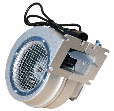

A powiedzcie mi jeszcze Panowie, bo taka sprawa wynikła,
dzwoniłem dzisiaj do gościa który tymi piecami się zajmuje i powiedział że sprawa dziwna bo wg. tego co robi to jedne z najmniej awaryjnych piecyków....
no ale do rzeczy, okazało się że jak piecyk jest w podtrzymaniu to zbliżając zapałkę do dmuchawy, płomien zaciąga mocno do środka, czyli jest ciąg, którego w podtrzymaniu być nie powinno.
kazał mi to rozebrać i oczyścić ten element zapadkowy, blaszkę bo widocznie coś się zaklinowało i może to być przyczyną...
no więc przed chwilą to rozebrałem wszystko, patrzę a u mnie żadnej blaszki po prostu nie ma. jest dziura, wiatrak i tyle...
chodzi mi o taką blaszkę jak na obrazku:
Czy to może być przyczyną że zasysa żar w podtrzymaniu? Czy ta blaszka zamyka się gdy wentylator się nie kręci?
Jeśli piec pracuje zPID to klapka musi być całkowicie otwarta jak na zdjęciu.
Poczytaj w instrukcji kotła jeśli taką posiadasz u mnie jest taki zapis i powinna być zablokowana śrubą (aby się nie zamykała), która wystaje nieco nad blaszką na zdjęciu.
Póki co ja bym nie kombinował tylko trzymaj się ustawień jeśli po kilku dniach uznasz że cały czas temp. kotła skaczą i nie masz nad nimi kontroli to przywróć ustawienia fabryczne i zobacz jak piec się zachowuje. Gdyby u mnie instalator nic nie zmieniał od początku i gdybym sam nie kombinował przy ustawieniach to piec by chodził bez zastrzeżeń od początku na ust. fabrycznych.Pamiętaj piec musi mieć czas na przestawienie się!

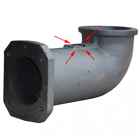

Witam też mam kłopot  z temp podajnika u mnie dochodzi do 46 st palę trzeci sezon ale pierwszy raz mam suchy ( jak pieprz) groszek i ten problem nigdy nie przekraczało 38-9 i strasznie musiałem kombinowac z nastawami  bo palenisko się zapadało   ,doszedłem do tego ze zaczęło nie dopalać groszku a mimo to nie udaje się zbić temp podajnika .
Tak w ogóle to normalnie przez wentylator z klapką zamkniętą prawie na maxa słychać jak w podtrzymaniu płomień hasa w palniku  -nigdy tego do tej pory nie zauważyłem ,dzisiaj z rana wypchnąłem jakby cały żar ,wyczyściłem piec ,w międzyczasie odkręciłem wentylator żeby zobaczyć czy mam te dziurki co mozna zatkać ale nic takiego nie znalazłem , klapka nawet w pozycji zamkniętej ma szczelinę (myślałem że się zacieła ). poskładałem i rozpaliłem piec załączając tylko nadmuch ( zar wywalałem kilka raz bo sam łapał) nie mam na to pomysłu może trzeba moczyć węgiel :)
piec 25kw krzaczek palnik ekoenergia
Zeby zobaczyć te dziurki otwory to trzeba w niektórych przypadkach zdemontować podajnik odkrecić od kotła rozkęcić na części głowice podajnika tak żeby te kolano było widoczne od góry .Ustawieniami da się też skorygowac ,ale i tak w pewnych okolicznościach problem może powrócić :D

Ogolnie jak zaczna sie problemy to rozbiore całość, zalepie silikonem te dziury na kolanku żeliwnym (fajce) i powiększę otwory na tym żeliwnym kołnierzyku aby więcej powietrza dostawało się na palenisko.
edit: ale dobrze chociaż ze spalanie mam rewelacyjne - jakieś 8-9kg/dobę przy 22' w domu (170m^2 pow. użytkowej...)
Nie trzeba powiększać otworów wystarczy tylko zaślepić te w kolanku :D
Dzisiaj spedzilem pol dnia w kotlowni :)
Rozebralem caly piec (przez drzwiczki wyczystki nie dalo sie tego zrobic, przynajmniej poznalem gruntownie budowę pieca), zalepilem silikonem dziury w fajce (kolanku), wyszlifowalem z nagaru ten kolnierz ktory sie wklada pod palenisko (minimalnie powiekszajac otwory), i zlozylem wszystko z powrotem.. dodalem sobie jeszcze takie gumowe podkładki pod nóżke podajnika aby troszkę wyciszyć buczenie w domu....

Wracam z pola bitwy;
Po zalepieniu dziur na fajce jest (przynajmniej na razie) o niebo lepiej!
Rura podajnika jest ledwo ciepła, zarówno w pracy jak i podtrzymaniu; Kopczyk jest stabilny, co zajrzę to praktycznie na tej samej wysokości, nie wygląda aby się zapadał.
Trzeba było oczywiście zmienić odrobinę ustawienia w pracy ale to było do przewidzenia że się to pozmienia.
Wreszcie wokół paleniska widzę prawdziwy popiół! Po raz pierwszy od trzech lat, odkąd mam piec.
Pyłek taki jak z papierosa. Pojawia się gdzieniegdzie pare spieków wielkości ziarnka fasoli, ale to jest o kilka rzędów wielkości lepiej niż to co było do tej pory!
Jeżeli za dwa tygodnie, miesiąc wszystko będzie wyglądało podobnie jak teraz po 24h od rozpalenia to naprawdę, nie wiem po jaką cholerę były te dziury i zastanawiam się ile osób ma podobne problemy w całej Polsce
Ult.  B)

Rozumiem, że aby zaślepić otwory to trzeba wyciągnąć ślimak?
Mało tego, my zdemontowaliśmy cały podajnik. Kolejność była taka- węgiel do worków z podajnika, podajnik, motoreduktor, ślimak, rura podajnika z bebechami (nie udało nam się odkręcić rury od kolanka bo zapiekły się śruby i na razie to zostawiliśmy).
Po wyjęciu rury z kolankiem było już z górki - demontaż paleniska, kołnierza i gotowe :)
Ile miałeś tych otworów i czy zaślepiłeś wszystkie?
Dokładnie w tym miejscu
Dwa otwory, jeden szeroki i drugi okrągły, mniejszy;
