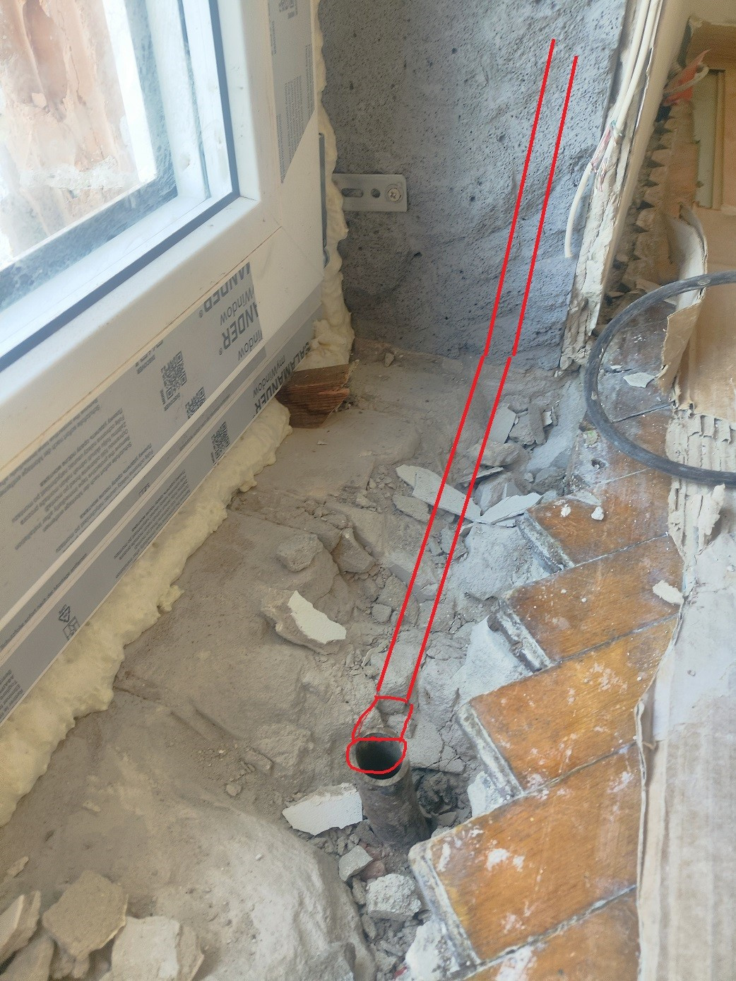

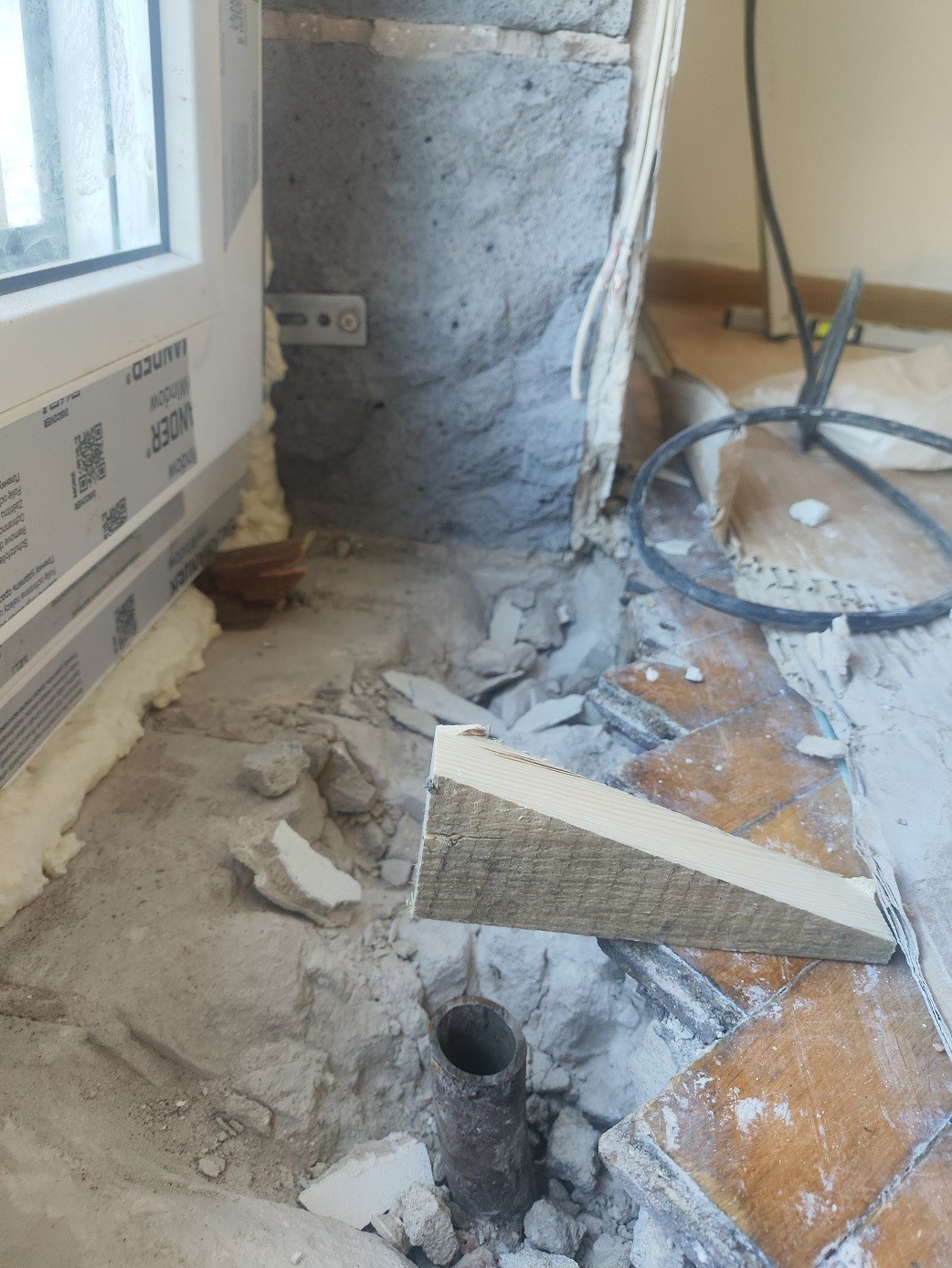

Witam,
mam nietypowy problem, który napotkał mnie przy wymianie stolarki z okna na drzwi balkonowe.
W połowie skrzydła napotkałem na rurę stalową 3/4", która wychodzi z podłogi.
Rura została ucięta poniżej 5cm podłogi w celu możliwości dokończenia instalacji drzwi.
Teraz jestem na etapie koncepcji jak naprawić to połączenie?
Rura jest stalowa i niestety nie za bardzo da się tam podejść gwintownikiem (to już sprawdzałem).
Brałem pod uwagę kształtki chyba Geko, które można bez gwintowo montować na rury stalowe ale nie znalazłem kolanek a zwykła przedłużka mi się nie zmieści.
Wychodzi mi na to, żę może spawanie kolanka ale tutaj musiałbym jakiegoś fachowca odnaleźć?
Macie jakieś sposoby albo systemy, które można kupić i samemu zmontować?

A ta rura przechodzi na wylot przez strop, czy idzie gdzieś dalej w podłodze poziomo? Jak przechodzi na wylot to można ją w ogóle usunąć.
Te czerwone kreski pokazują jak ta rura będzie szła w podłodze. Oczywiście jak będę miał kawałek gwintu to robię rozejście na PP ale cała rozterka jak wyjście z tej rury.
Odkuć więcej się nie da na tyle, żeby wejść tam komfortowo z gwintownikiem

A nie ma pod spodem piwnicy? Żeby wykuć i zrobić na nowo zaczynając w piwnicy.
Jak rura jest do wody pitnej (ocynkowana), to w ogóle średnio to widzę.
Chyba nie masz innego wyjścia jak zastosować kolano hamburskie lub nawet dwa i zakończyć gwintem na rurce w ścianie.
Oczywiście spawanie.
  • Rozwiązanie
Ostatecznie wjechały kształtki Geko na ucięte rury  a potem przejście na PP.
Kształtki oczywiscie osłonięte otuliną.
