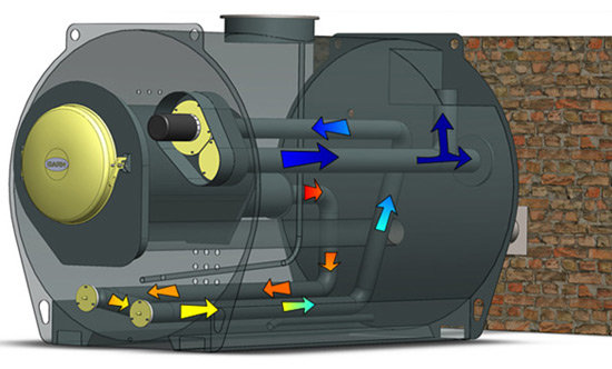

2 temat to palenisko do zgazowywania wbudowane w bufor - pojemność ok 8000l  - uprzedzam to jest technologia  również sprzed 30 lat, ale bdb
tu pokazane na zywo jak to działa i jak dobrze odbiera cieplo ze spalin

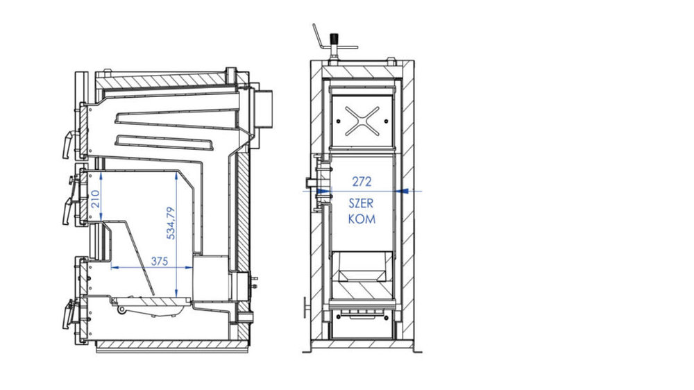

Nie ma górnego kołnierza ceramicznego. Czy on przypadkiem nie jest potrzebny? Ten model ma większą sprawność niż omawiany wyżej flagowy model z komora INOX.
Choc i tak muszę wziąć Praktik bo chce wziąć 12-40 kW a inne ze szczapami 50cm wymagają bufora 1500l, raczej przez to jak podali stalopalnosc. Ja chcę dać bufor 580l bo starczy. Dobijaja mnie z tymi buforami, bo to ze nie potrafią zrobić taniego kotła 7,5 kW z paleniska 36x54cm to się z nimi zgodzę.
Jednak najbardziej interesuje mnie co sądzisz o komorze spalania.
Nie ma kaskady jednak płomień by dostać się do wymiennika musi przeskoczyć ten murek z ceramiki na końcu komory. Chyba fajnie, jednak gora dotyka płaszcza. Oni to wskazują jako zaletę, mi to się nie podoba... Co o tym myślisz?

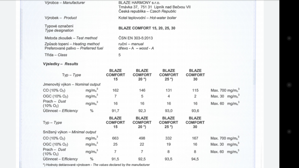

Glazury dla tych wszystkich co mówią czyste spalanie to ekonomiczne spalanie pokazuje poniżej zaprzeczenie. (oczywiście jeżeli nie kopci)

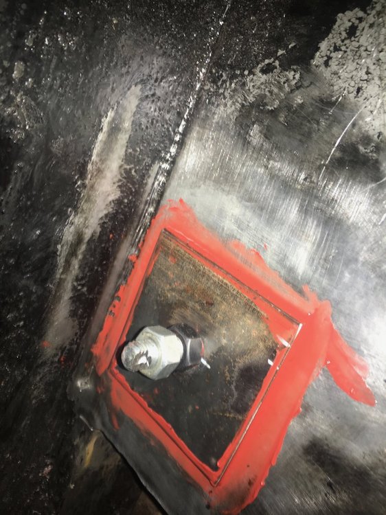

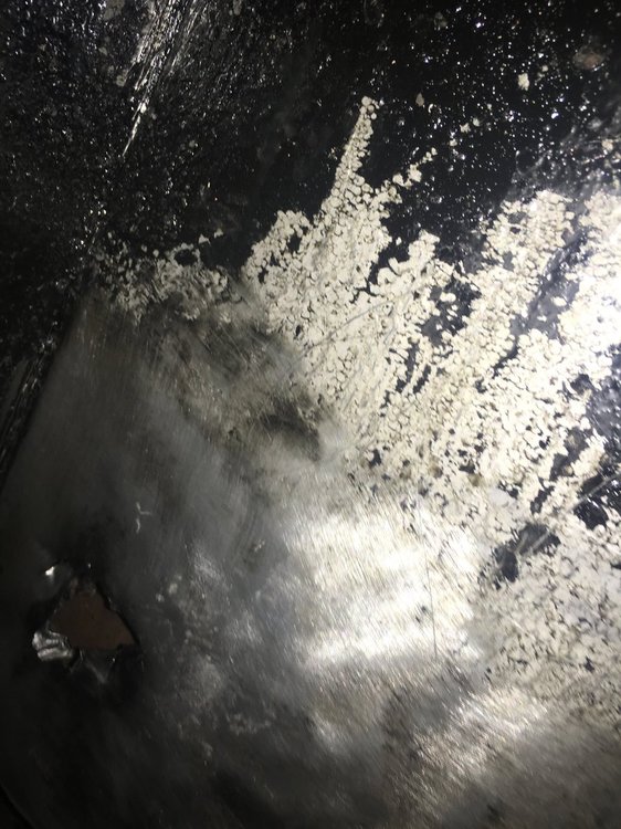

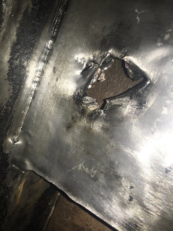

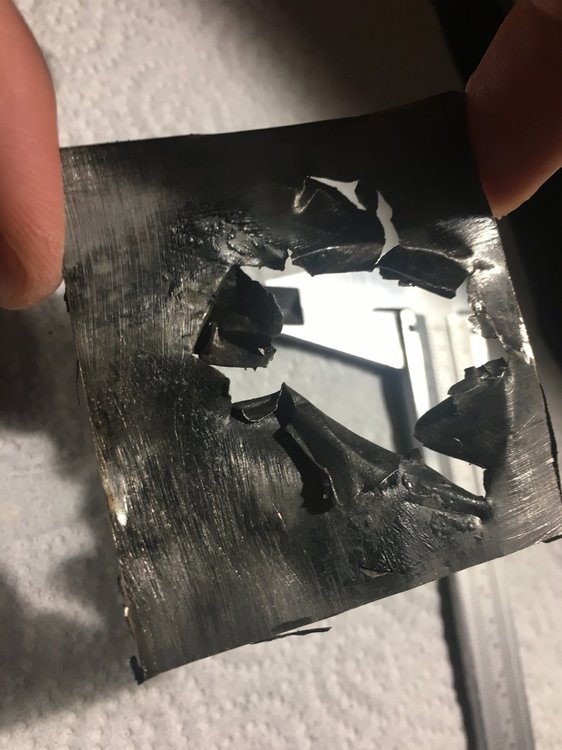

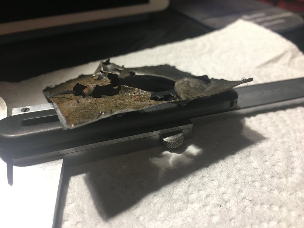

No i stało się. W niedzielę z płaszcza wodnego w komorze załadunkowej, bliżej rusztu, ale od strony frontowej kotła zaczęło sikać. W miejscu wycieku wody blacha miała grubość od 0,2 do 0,3 mm. Tzw. żyleka, grubość puszki od piwa. Wiadomo cała blacha jest tak cienka, że nie ma możliwości tego pospawać, czyli naspawać łatki. Co ciekawe ona nie jest zgnita, tylko straciła swą grubość. W poniedziałek była akcja ratunkowa. Tu znowu podziękowania dla kumpla Adama, który 2 miesiące wcześniej spawał pęknięcia na spawach, ale to już było w wymienniku, gdzie blacha jest gruba. Wymyślił taką rzecz, żeby w tym miejscu wycieku wyciąć z zapasem dziurę kwadratową i wstawić dwie kwadratowe blachy dość grube, gdzie jedna miała naspawaną śrubę i ona poszła do środka płaszcza - wsadzona po przekątnej, więc miała większą powierzchnię niż wycięta dziura. Od strony zewnętrznej drugia blacha i to ściśnięte razem. Obie kwadratowe blachy posmarowane dodatkowo silikonem silnikowym i po skręceniu ścisnęły blachę płaszcza wodnego. Na to wszystko została nałożona kopułka stalowa wypełniona uszczelniaczem do kominków 1500 stopni i dociśnięte następną nakrętką. Tak, żeby ta blacha co fixuje dziurę nie miała bezpośredniego kontaktu z ogniem.
Póki co działa to. Niestety drewno o to się zahacza, ale to najmniejszy problem. Aby do maja wytrzymać.  Muszę delikatnie układać drewno i nie ma mowy o paleniu węglem. Cały płaszcz wodny trzyma się na słowo honoru. Kto ma z Was jeszcze Kostrzewy SDS Ceramiki i ich używa to pozbywać się po sezonie grzewczym. Nie ma cudów. U wszystkich po 10 lub więcej latach blacha płaszcza wodnego ma grubość puszki od piwa bliżej rusztu. Fabryczna blacha płaszcza w komorze załadunkowej miała albo 0,8, albo 1 mm grubości jak wychodziła z fabryki. Super oszczędności gamoni z Kostrzewy.
Od nowości trzymane 80 stopni na kotle. Także od nowości zawór 4D. Tak jak pisałem, blacha jest zdrowa. Brak korozji jako rdzy. To była raczej korozja kwasowa od tej smoły z drewna i węgla, która powolutku rozpuszczała blachę.
Wrzucam kilka fotek. Nie mam fotki, gdzie została zamontowana kopułka ochronna. Ta dziura to już wydłubane przez Adama, żeby ocenić jaka była sytuacja z blachą.
Edytowane przez emigrant

Bardzo dobry patent na reperację bez spawania ,u mnie taka dziura mogła być zaspawana bo blacha w dalszej części pieca była 8 mm ,spawający polecił mi wyłożenie szamotką te najbardziej narażone miejsca,tak czynię w kolejnych piecach ,zapewne chroni przed przepalaniem blachy, podnosi temperaturę spalania drewna ,zauważyłem wadę tej modyfikacji blacha pod przylegającym szamotem jest dziwnie skorodowana i widać miejscami mokre smoliste plamy .
Witam,
SDS Ceramik 18,5 kW finalnie wylądował na złomie. Z tego co widzę to 7 grudnia 2019 poleciało pierwsze pęknięcie na spawie w wymienniku, które udało się zaspawać i później od 11 lutego to już seria robiących się mikrodziurek w płaszczu wodnym przez które sikała woda, bo blacha w komorze załadowczej bliżej rusztu miała gurbość żyletki. Udawało to się tymczasowo naprawiać patentem Adama(post #390), ale od lutego do końca kwietnia było jeszcze 3 łatania dziurek. Na początku maja już to było poza kontrolą, bo co chwilę w innym miejscu robiłą się mikrodziurka i sikała z niego woda. Finalnie trzeba było spuścić wodę z instalacji i zimny maj przeczekać bez ogrzewania. Od lutego do kwietnia w komin puściłem z 500 litrów wody - paliłem nawet jak kapało, nie było wyjścia, dobrze, że to ceramiczny komin to jakoś wrażenia na nim nie zrobiło.
Zawieźliśmy kocioł do Adama, że można uda się go reanimować poprzez wycięcie zużytej blachy i wspawanie nowej. Chociaż to i tak nie miało większego sensu, więc to była bardziej ciekawość obejrzeć go dokładnie, zdjąć obudowę. Według Adama ten kocioł Kostrzewy to jedna wielka pomyłka ślusarska. Ten co projektował ten kocioł to też nie miał za dużo po kolei w głowie. Totalnie nieprzemyślany kocioł konstrukcyjnie. Nawalone wszędzie spawów, jakiś zakładów i innych cuda wianków... Płaszcz wewnętrzny to jedno wielkie sito po 12 latach. Kto ma Ceramika z tamtego okresu to ostrzegam, żeby w zimie nie zadziałało prawo Murphy'ego. Raczej cudów nie ma. U każdego pewnie tak samo Ceramik się zdegradował. Kwestia, niedługiego losowego czasu kiedy zacznie coś się dziać jak jeszcze komuś z Was jeszcze Ceramik działa.

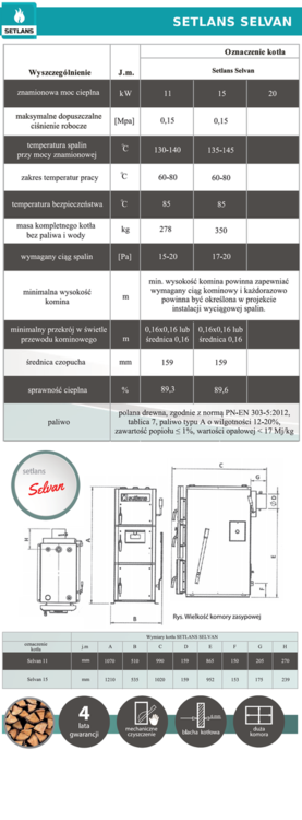

Ceramika zastąpi SETLANS Selvan 11 kW( https://setlans.pl/setlans-selvan/ ). Jednak wolę stalowy kocioł, mimo, że on pewnie też padnie za 10 lat. Mocowo idealnie dobrany do mego domu. Nie ma dmuchawy jak to było w Ceramiku, czyli palenie na naturalnym ciągu. Klapka jest w drzwiczkach zasypowych i drzwiczkach popielnika jako zaślepka, więc można sobie zamieniać. Na dole niby ludzie mają większy ciąg. Ruszt żeliwny - w ceramiku był wodny. Tę skośną blachę w komorze załadowczej można wywalić, jest demontowalna i mamy do dyspozycji 375 cm długość i 534 cm wysokość. Oficjalnie blacha powinna być, bo z nią były robione certyfikaty. Dzwoniłem dziś do Setlansa i porozmawiałem trochę z pracownikiem o tym kotle. Płaszcz wodny  z blachy 4 mm a wymiennik 6 mm. Kocioł ma certa tylko na drewno, ale można w nim też palić węglem jak ktoś chce... - tylko klapka musi być w drzwiczkach popielnika. Dla drewna klapka w drzwiczkach zasypowych - chociaż tutaj to raczej nie ma znaczenia, czy klapka jest na dole czy na górze.
Kocioł jak kocił nic szczególnego. Trochę nie podoba mi się zasyp boczny - trudno. W miarę kosztuje normalne pieniądze a w między czasie będę obserwować sytuację w Polsce co na zafudnuje rząd. Jak zabronią zasypowych to będzie się myśleć co dalej. Na dachu w tym roku miałem dać 9,8 kWp, ale ten rok odpada. W razie W będzie podmiana na PC. Póki co mam na 10 lat własnego, darmowego drewna i chcę z tego korzystać. Nie ma i nie będzie bufora.
Konstrukcyjnie kocioł pewnie nic szczególnego, pewnie z jakimiś błędami. Ma zawirowacze w wymienniku, które pewnie od razu zostaną wywalone, ale to się okaże jak dobry mam ciąg kominowy. Jednak nie zdecydowałem się na kocioł HG. Także nie chciałem MPM'a 14-tki. Kupiłem tutaj https://www.fuego.pl/setlans-selvan-11-kw.html - jeszcze stare fotki, bo klapka jest tylko w środkowych drzwiczkach. W aktualnie sprzedawanej wersji klapka jest na górze i na dole i trochę przerobiony palnik ceramiczny. Wszystko inne tak samo wygląda.
