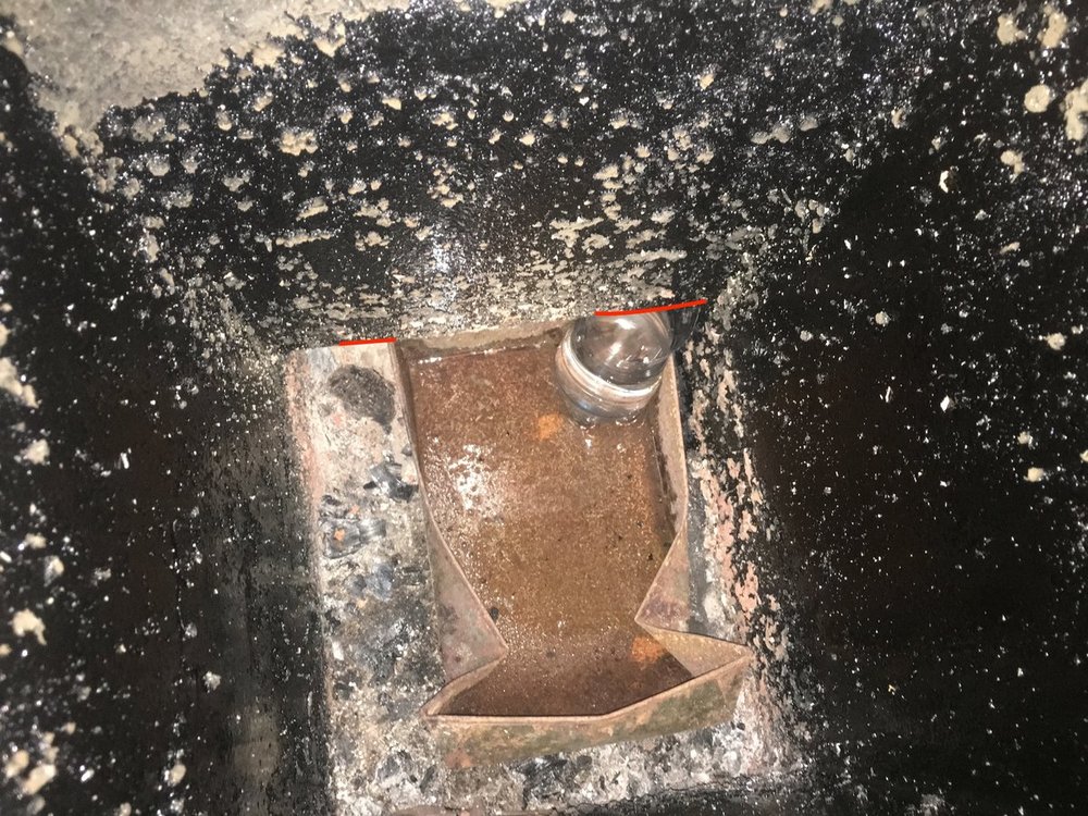

Hej,
Odgrzebuję temat. Jak tam Wasze Ceramiki? U mnie 2 dni temu po 11 latach eksploatacji SDS Ceramika 18,5 kW była dość poważna awaria :/. W wymienniku pionowym tym przy komorze załadowczej na samym dole po prawej stronie poleciało nad spawem narożnym poziome, 7 centymetrowe pęknięcie. Szczelina może 0,5-1 mm. Takie samo pęknięcie tylko 1 centymetrowe nad spawem po lewej stronie jakieś 3 cm od ścianki pionowej - tylko tutaj jeszcze nie ciekło, ale było pęknięte. Na dobę uciekało około 18 litrów wody. Paliłem od piątku do dziś przy cieknącym kotle - jakieś 80% wody odparowywało, więc kotła nie zalewało. A co leciało to leciało w grubą warstwę popiołu, którego celowo nie wybierałem. Popiół absorbował wodę. Wygaszałem po 24h, żeby dolać wody, bo naczynie wyrównawcze mam 30 litrów. Udało się to pospawać migomatem. Spaw poleciał na całej długości od ścianki do ścianki. Nie wiem jaka była przyczyna pęknięcia - obstawiam zmęczenie materiałowe po tylu latach. Blacha raczej nie jest zgnita. Adam, czyli kolega co zajmuje się ślusarstwem mówił, że spawało się dobrze. Nie było odczucia, że blacha jest zgnita. Spaw poleciał bezpośrednio na pęknięcie, kolejne spawy nad i pod tym głównym spawem. W sumie 3 spawy, które trochę nakładały się na siebie.
No nic, Ceramik dał mi ostrzeżenie, że czas na wymianę kotła. Wymiana planowana na koniec sezonu grzewczego, czyli w połowie maja.

@emigrant
Nie bardzo zrozumiałem co konkretnie pękło. Pionowe ścianki wymiennika spawane są do boków od strony wewnętrznej płaszcza wodnego. A poziome łaczenia blach tych ścianek na dole i górzę od strony ognia. Rozumiem, że nie pękło po spawie tylko gdzieś obok ale gdzie ? Ale mniejsza o to. Ciekaw jestem jak Twój znajomy to pospawał a w szczególności jak tam się dostał. Mógłbyś coś na ten temat napisać.
@SONY23
Na czerwono zaznaczyłem gdzie poleciało poziome pęknięcie. Pekło na rogu wymiennika - tego pierwszego od strony paleniska jak widać na fotce. To nie była gięta blacha tylko spawane "zagięcie". Sam wiesz, że wymiennik jest prostokątny, pionowy. Magicy z Kostrzewy pewnie nie mieli giętarki, tylko wymiennik prostokątny został cały zespawany z kawałków blachy.  Sznyty poleciały lekko nad spawem tak jak zaznaczyłem czerowną kreską. Na prawym sznycie kapała woda a na lewym nie. Już wiadomo o co chodzi? Podejrzewam, że pęknięcia mogły mieć nawet kilka lat, tylko stopniowo się pogłębiały. Skoro z lewego jeszcze nie kapało, ale pewnie była tylko kwestia czasu. Tak jak pisałem nowy spaw a raczej 3 spawy poleciały na całej długości(szerokości?) wymiennika. Początkowo miały być zaspawane tylko same pęknięcie z zakładem 1 cm, ale Adam zaproponował, że zaspawa całość. Dojście dość niewygodne, ale dało radę wsadzić rączkę od migomatu i swoją rękę przez drzwiczki nad rusztem wodnym. Nie zrobiłem fotek po spawaniu, bo zapomniałem. Sytuacja była dość nieciekawa i stresująca, bo zadziałało prawo Murphy'ego, czyli się spier... w możliwe najgorszym momencie. Jakby nie udało się fixnąć kotła  to trochę nieciekawa sytuacja.
Prawy sznyt poleciał aż do samego rogu, do płaszcza wodnego. Lewy zrobił się 3cm od płaszcza wodnego i miał 1 cm długość.  Lepiej mi powiedz od czego to się stało. Jedynie co mi przychodzi na myśl to zmęczenie materiałowe.
Pęknięcie nie było centralnie na spawie, jego środku, tylko tak jakby nad spawem, ale nie do końca. Trochę zahaczało o górną część spawu. Nie wiem jak to nazwać, czy to pęknięcie spawu, czy samej blachy.
Nie wiem, czy tę część co zrobiły się pęknięcia dobrze nazywam wymiennikiem? Może to płaszcz wodny? No tak, w tym SDS Ceramiku są 2 wymienniki - ten w środku na którym są przyczepione cegły szamotowe i ten drugi przy wylociu do czopucha. To co jest przy palenisku to tylko płaszcz wodny - tego nie nazywamy wymiennikiem?

Pozazdrościć tylko kolegi z takimi umiejętnościami. Jak mawiają młodzi " szacun"... U mnie konstrukcja prawie identyczna ale ruszt sztabkowy, czyli można wyjąć i lepsze dojście. Ewentualnie można do spawania wyciąć całe dno z popielnika. A tutaj na żywca gość zaspawał... A kocioł wymontowywaliście do spawania, czy z marszu ? Co do przyczyn...  W sumie to newralgiczne miejsce. Kto wie, czy nie najbardziej przegrzewane. Spawy mają inną twardość niż metal obok nich. Być może nawet inną rozszerzalność. A skoro producent wsadził ich tam aż tyle ( u mnie tylko jeden ), to może po prostu często były tam duże naprężenia i stopniowe pękanie materiału na styku spawu z normalną blachą. Oczywiście to tylko gdybanie. I tak miałeś dużo szczęścia, że trafiło się to teraz a nie w największe mrozy albo święta i sylwestra. Wtedy to tylko sznur...
Została tylko spuszczona cała woda z układu i nic poza tym. Adam leżał w tak złej pozycji, że mocno bolał kark, czy jakieś inne mieśnie przy głowie. Co chwilę robił przerwę odpocząć. W sumie samego spawania to było może kilka minut, ale w bardzo niewygodnej pozycji. Adam jest bardzo chudy i wysoki, więc też ma długie ręce - to też pomogło wsadzić rękę w te wewnętrzne drzwiczki które są dość niskie. Ogólnie był hardcore. Nie dość, że pospawał to pospawał ładnie. Szkoda, że nie zrobiłem fotek. Teraz to już cały spaw uwalony smołą jak to w komorze załadunkowej w DS.

Nie pamiętam ile masz lat swój DS,  ale ja na Twoim miejscu bym posprawdzał spawy. Niestety spaw trzeba oczyścić idealnie, najlepiej szczotką drucianą na kątówce, czy wiertarce. Dopiero wtedy wszystko widać jak na dłoni. Inaczej takich mikro pęknięć nie widać. Nawet jak nie kapie nigdzie to pęknięcia mogą być. Przynajmniej sprawdź tam, gdzie mi pękło.

U mnie to miejsce jest zabudowane przeze mnie szamotem i mam tam fabrycznie giętą jedną stronę tej przegrody i tylko jeden spaw. Raczej obawiam się o spód komory zasypowej oraz dno pod wymiennikiem. Dno od kondensatu a spód komory od kwasów ze smoły. Już kiedyś pisałem co znajduję po wypaleniu drewna na ruszcie i ściankach ciut nad nim. Brunatny pył. Przyciągany przez magnes. A już najwięcej tego powstaje przy paleniu z całkowicie szczelną górną klapą załadowczą. Dosłownie czubata łyżka pyłu przypominającego zmieloną kawę albo pieprz. I z tego powodu zmuszony jestem do spalania drewna z rozszczelniną tą klapą. Im więcej powietrza idzie górą tym rdzawego pyłu mniej lub wcale.
Najwidoczniej jeszcze nie wiesz do czego będziesz zdolny w razie potrzeby.Ja już wymieniałem raz kocioł w przeddzień Wigilli.W wigilijny poranek kończyłem sklejać rurki od kotła i zachciało mi się jeszcze poprawić podwieszenie rury....urwałem połączenie za kolankiem i w ostatniej chwili zdążyłem w sklepie kupić nowe kolanko.Takich akcji sie nie zapomina.
U mnie też jest niezaciekawie z dnem, ale pod wymienikiem. Jak wybieram nagromadzony popiół przez wyczystkę to też wybiera się ten brunatny pył. U mnie to samo. Blacha dna w popielniku wydaje mi się na całkiem zdrową. Niestety mój kocioł o jakieś 8 kW jest za duży. Ten Ceramk 18,5 kW bez problemu ogrzeje 400 m^2 a ja potrzebuję jakieś 10-12 kW. Max 14 kW. Duży Ceramik był wzięty ze względu na większą komorę załadowczą, bo w 95% palone jest drewnem sosnowym, które mam za darmo. Dla zachowania stałopalności w mrozy na noc wrzucam wiaderko, albo dwa węgla. Tak od jesieni do maja pali się 24/dobę non-stop. Z małymi przerwami na czyszczenie - 3 razy w sezonie. Konsekwencje tego, że w okresie jesiennym i wiosennym zamiast spalać drewno to go utylizuję. Coraz częściej w zimie też z racji wysokich temperatur. DS ponownie kupię, ale jak pisałem będzie jako backup, albo DS+bufor. Mam już dość smrodu tej smoły. Będzie to pewnie MPM DS 14. Bo co tu innego można kupić? Nic. Koniecznie wentylator wyciągowy nawet dla odpalenia przy otwieraniu klapy załadunkowej. Bez wentylatora wyciągowego nie kupię kotła DS. Starczy już tego wciągania dymu i nie wiadomo czego jeszcze do płuc.
