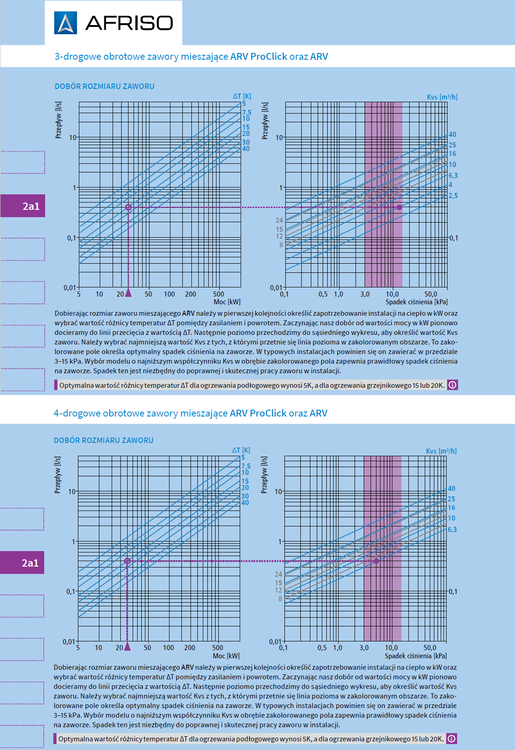

W Ceramiku 18,5 kW był stalowy zawór 4D DN40, bo takie wychodziły króćce z kotła. Moim zdaniem 12 lat temu "hydraulik" popełnił błąd, bo było takie przeświadczenie, że ile cali wychodzi z kotła taki ma być zawór 4D. Skoro instalacja jest miedziana, mały zład wody, obieg wymuszony pompowy, po co montował tak duży zawór 4D z dużym KVS, który ciężko jest wysterować. Dać się da, ale malutki ruch wajchą i duża zmiana temperatury wyściowej na grzejniki.
Teraz co był hydraulik powiedział, że przy tej instalacji i kotle 11 kW wystarczy jak wszystko zostanie zrobione 3/4 cala. Tak trochę boję się dawać 4D 3/4 cala, ale błędem nie będzie jak zostatnie zamontowany zawór 4D 1 cal z KVS 10? Według poniższego wykresu dla zaworu 4D, instalacji grzejnikowej i mocy kotła 11 kW to nawet zawór 4D 3/4 cala jest za duży, bo KVS grubo poniżej 6,3. Zaworów 4D poniżej 6,3 KVS nie ma.
@sambor
Twoim zdaniem iść w 4D 3/4 cala, czy 1 cal? Wydaje mi się, że 1 cal nic tu nie szkodzi, tylko będzie mniej sterowalny.
1 cal to minimum, a Kvs to jednostka umowna, radzę sprawdzić co ona oznacza,
Jak jeszcze ma obieg kotłowy na grawitacji latać to 4-D i rury 1" jest minimum.

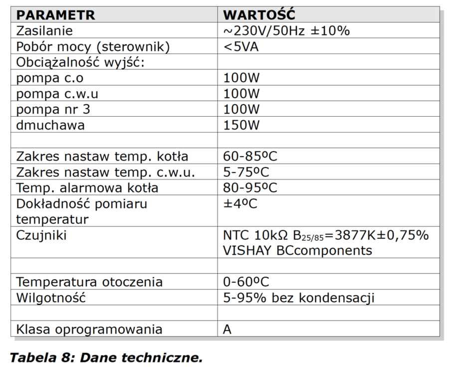

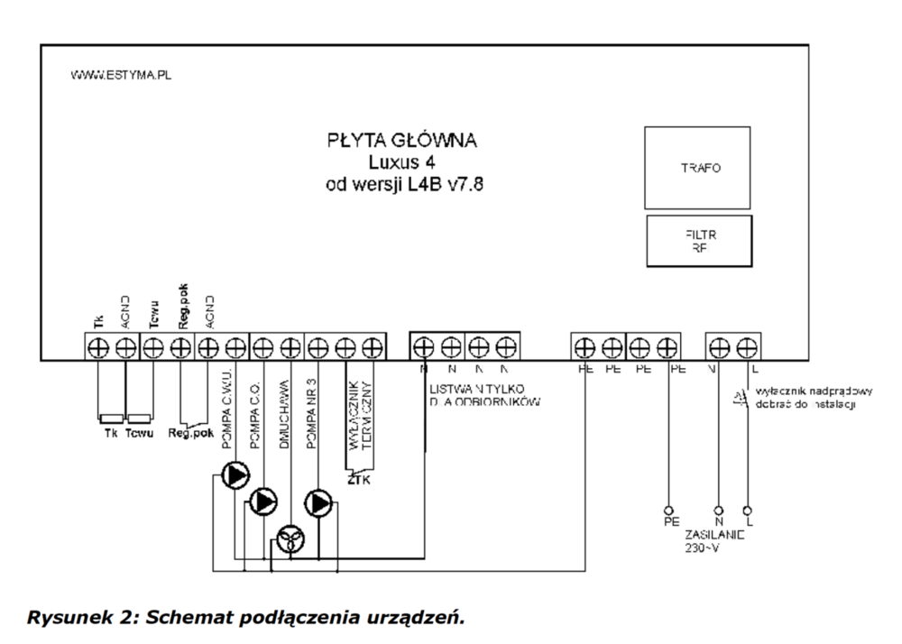

A nie wiem czy do sterownika(od Ceramika Luxus 4) który załącza pompkę CO pod zaciski można przyłączyć drugą pompkę - chodzi o obciążenie prądowe, obie by załączały się jednocześnie.
To można przez stycznik - wtedy załączasz nawet i 10 pomp
O, z tym stycznikiem to świetny pomysł, dzięki. Do obiegu kotłowego wystarczy pompka cyrkulacyjna? Czy lepiej niech to będzie pompa kotłowa tylko o miejszym słupie podnoszenia? Teraz dla CO jest 25/60. Dla obiegu kotłowego wystarczy kotłowa 15/40? Już chyba mniejszych nie ma kotłowych.

Rurki stalowe(chromowane kan-therm steel) 1 calowe wystarczą? W sumie zawór 4D także może być 1 calowy, czy jednak lepiej dać 4D 3/4 cala ze względu na i tak zbyt wysoki KVS dla tej instalacji i mocy kotła? Wszystko byłoby pod 1 cal. Pompki też mają króćce 1 calowe.
ps. właśnie 20 min temu przyjechał kocioł. Gość bojał się wjechać ciężarowym, bo brama za wąska... Kocioł stoi na palecie przed bramą, eh. Trzeba będzie 4 luda i jakoś go przynieść pod dom :/.
ps2. pierwszy rzut oka i wszędzie są wspawane mufy. W Kotrzewie wlot i wylot 6/4 cala miał zew. gwint. Kocioł ładnie zapakowany, zafoliowany bez uszkodzeń zewnętrznych i tak 1,5 tygodnia musi sobie postać na zew. przed domem. Na szczegółowe fotki musicie trochę poczekać. Nie będę zrywać z niego foli.
Przestań tworzyć fikcje o wysokim Kvs , z resztą pewnie nawet nie wiesz co to oznacza, i daj 4-D 1"
Pompa kotłowa, jak już kupujesz to weź z płynną regulacją - czyli z gałką.
Ok,  jak będzie kotłowy obieg  pompowy to będzie zawór 4D 1" i rury 1". Jak będzie obieg grawitacyjny to zawór 4D minimum  5/4" i rury 1 1/4". Dzięki @sambor.

No proszę..., sterownik od Ceramika Luxus 4(Estyma) umie obsługiwać 3 pompy. Trzecia pompa w menu serwisowym jest domyślnie wyłączona. Załącza się razem z pompą CO. W domyśle konstruktorów sterownika miała służyć do systemu mieszanego - grzejniki + podłogówka. Obciążalność mocowa wyjści dla pomp CWU 100 W, CO 100W i P3 100 W(tak oznaczona jako 3-cia pompa). To nie trzeba będzie kombinować ze stycznikiem.
Może komuś się przyda kiedyś jakie jest hasło do menu serwisowego Luxus 4 a ono jest zmienne. Hasło to temperatura zadana CO + 77, czyli np. mamy temp. zadaną 70 stopni to hasło do menu serwisowego 147(70+77). Do menu serwisowego wchodzimy w trybie OFF sterownika.

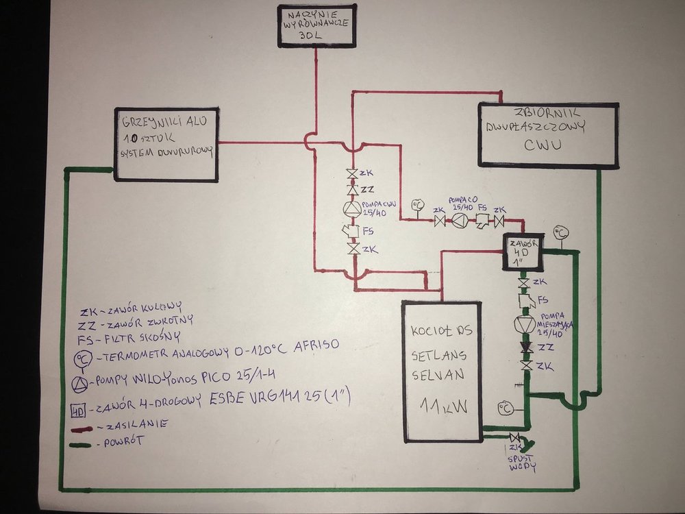

Możesz zerknąć na mój schemat? Co ja tu ponawyprawiałem... :) Instalacja banalnie prosta i taka ma być. Nie wiem w czym robicie na kompie swoje schematy, ale nie chciało mi się tego robić w jakimś graficznym programie. Zrobiłem odręcznie na szybko. Nie ma średnic rur, bo to nie jest budowa od nowa instalacji, tylko podmiana kotła na nowy plus jakieś tam małe modyfikacje jak pompa mieszająca, czy zawór 4D 1". W obrębie kotła będą rurki 1 calowe. Kształtki wychodzące z kotła będą z czarnej stali bez ocynku. Później już przejście co tam hydraulik będzie chciał - coś mówił, że kan-therm steel zaprasowywany.
Niby można zastosować zawór temperaturowy na powrocie + zawór 3D na wylocie, ale nie podoba mi się to rozwiązanie. To nie kocioł za 15 tys. zeta, tylko niecałe 4k, więc nie ma takiej potrzeby dbania o niego za wszelką cenę. Przy zaworze 4D mamy trochę większą kontrolę nad wszystkim. W razie czego puszczam np. 70 stopni na grzejniki i olewam powrót co z nim się dzieje. Nie ma co komplikować prostej instalacji z zaworami temperaturowymi...
Zerknęłem i nic złego nie zobaczyłem - to klasyka, więc już nie męcz tematu , tylko rób.
Nie widzę tylko dolewania wody do instalacji, powinno być obok spustu.
