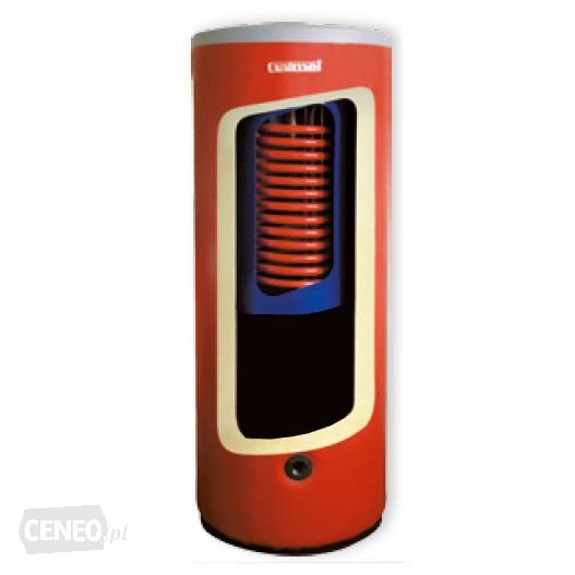

gryesiek1209 Opublikowano 24 Października 2017 #19 Opublikowano 24 Października 2017 A co sądzicie o "zbiorniku w zbiorniku" ? Chodzi o zbiornik 1000L w tym 200l c.w.u. grzane poprzez wodę dookoła c.w.u. Wiecie może jak się to sprawdza ? Kocioł HG 20 kW
